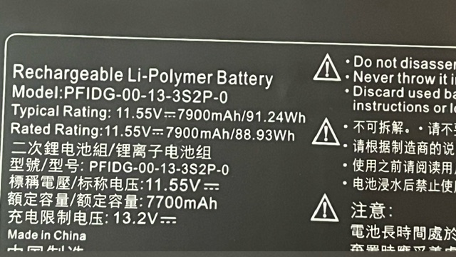

Akku Neu
Der Unterschied neu PFIDG-00-13-3S2P-0 und alt PFIDG-03-17-3S2P-0
Das scheint nur ein Datum zu sein ?
Das sind zwei verschiedene Hersteller, die aber denselben Akku nach identischen Vorgaben produzieren.
  • PFIDG-00-13-3S2P-0 = GETAC
  • PFIDG-03-17-3S2P-0 = BMSPow
Mit dem Alter des Akkus hat das nichts zu tun. Beide Part-Nummern sind gleichwertig.
