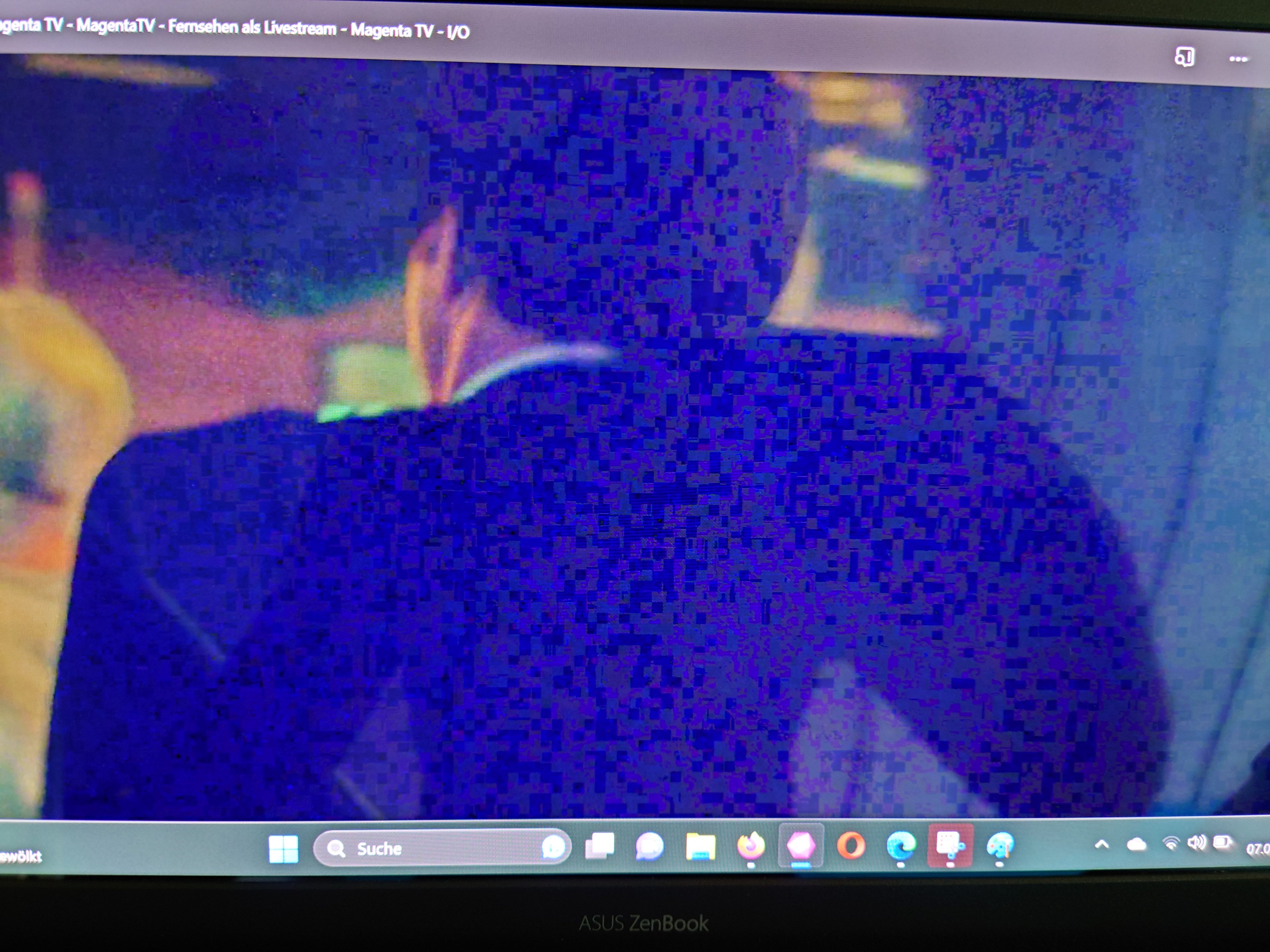

Schlechte Bildqualität beim Streamen
Habe meinen alten Laptop nicht mehr.
Aber hier mal ein anderes Bild. So extrem ist es nicht immer aber ansonsten halt dieses "schneeig"
Vielleicht glaubt man mir jetzt eher. Ich hatte das Gefühl, dass der ein oder andere dachte, dass es nicht so wild/normal ist. Ich denke, das Bild zeigt, dass etwas nicht stimmt.
Ich bin über jede Hilfe wirklich dankbar, das zu lösen.
PS
Wenn ich ein Testvideo für Wiedergabe von Farben auf Youtube laufen lasse ist alles ganz normal. Das verstehe ich dann erst recht nicht
DAAAAANKE!

Nutzen die Anbieter vielleicht den HEVC Codec?
Das ist doch in Windows nicht mehr enthalten.
Kann das mit sowas zu tun haben?
Überhaupt sind doch inzwischen alle codecs von Microsoft im Store und nicht mehr vorinstalliert.
Sieht auf jeden Fall nach Todes schlechter bitrate o.ä. aus.

Also ich habe jetzt mal einen Stream mit dem VLC Player geschaut (da ist der Codec ja anscheinend erhalten)
Gleiches Problem. Was mit auffällt ist, dass wenn größere Flächen in einer Farbe sind und das Video in Bewgung ist (vor allem sichtbar bei schwarz und weiss) das es dann immer Probleme gibt.
Ansonsten grundsätzlich in vielen Serien und Filmen (komischweise trotzdem unterschiedlich stark ausgeprägt) das "Schneeige".
Wenn ich das Testvideo schaue ist alles ganz normal (auch schwarz wird hier top dargestellt ohne Schnee oder Artefakte oder sonstwas). Andere Testvideos mit Bewegung gibt es wieder Probleme.
Jetzt wird es richtig seltsam:
Ich habe meinen alten Monitor rausgekramt. Wenn ich diesen anschliesse ist das Bild auf dem Monitor gut UND auf dem Laptopdisplay auch. Aus meiner Sicht nicht perfekt aber viel viel viel besser. Die Darstellung der Farben wird grundsätzlich satter (auf dem Bilschirm des Laptops) und das Schneeige ist kaum mehr da und 0,000 Artefakte
Reaktionen: Engaged
Wie schaust du jetzt überhaupt, über App oder über Web-Browser ?
Probier mal die andere Methode
Das Bild ist schon extrem schlecht, als ob nur totkomprimiertes SD angezeigt wird
Und wie sieht es den bei Youtube bei normalen Videos aus, also keine Testvideos ?
Reaktionen: Engaged
Beides gleich (die App ist nur ein Short Cut von Edge)
Egal über welchen Browser es ist gleich. Aber mit angeschlossenem Bildschirm ändert sich wie gesagt die Qualität auch auf dem Laptop schlagartig.
Wie bitte? Wenn du einen Monitor oder TV anschliesst wird die Qualität auf dem Laptop besser?
Ja zu 100%... Hab es mehrfach getestet. Sobald der Monitor angeschlossen ist verändert sich sofort die Qualität des streams auf dem Laptop.
Wird das Bild vielleicht einfach nur dunkler ? Dann kontrolliere mal den Ausgabebereich:
Warum dunkler, schau dir sein Bild aus #21 an und seine Aussage von #25 & #27. Klötzchenbildung und wenn er einen Monitor anschließt wird das Bild auf dem Laptop wieder gut

Das Video ist soweit von der Quälität gut. Das einzige ist, dass es ganz leicht grisselig/schneeig ist. Bei dem Video muss man aber wirklich ganz genau hinschauen. Das was bei den Serien Streams ist ist hier nur ganz leicht. Ich kann es nicht besser beschreiben als diese VHS Qualität. Aber bei dem Video wie gesagt nur absolut minimal.
Klötzchenbildung bzw. Kompressionsartefakte sieht man besonders bei aufgehelltem Bild
und das entsteht wenn der RGB Ausgabebereich nicht stimmt, darum die Helligkeitsfrage.
