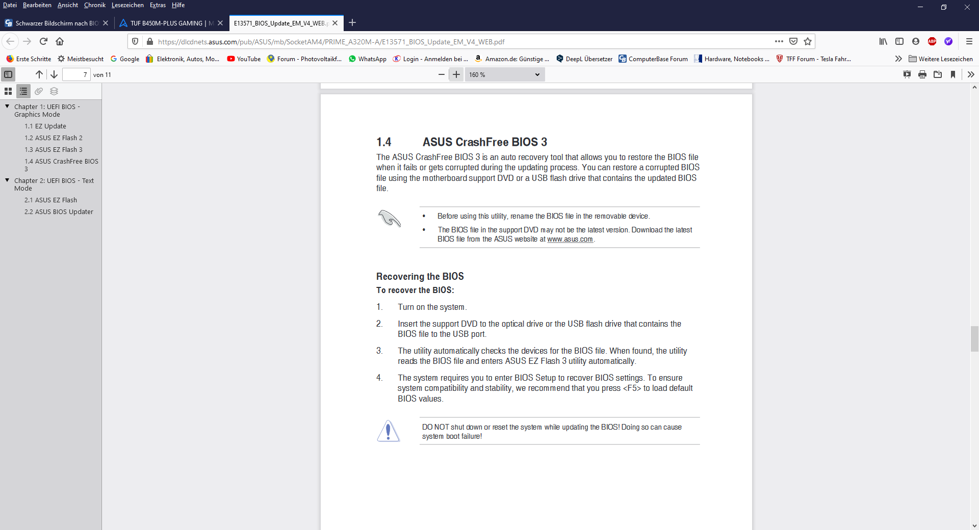

Wenn auch nach einem CMOS Clear sich nichts ändert, dann suche nach der Funktionsweise von ASUS CrashFree BIOS 3...
Du kannst das noch versuchen...
Hab ich auch versucht. Kriege nach wie vor kein Signal.
