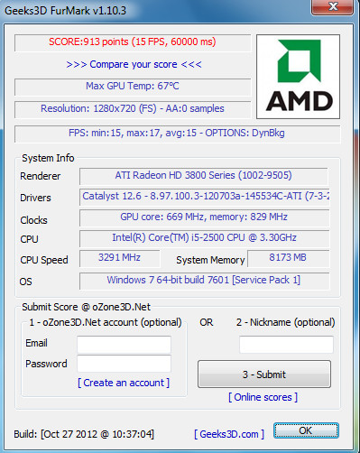

Teste erstmal deinen Rechner mit Prime95 und FurMark.
Evtl noch einen Memtest.
Ich hatte so ein Problem bei meiner Grafikkarte, diese hatte einen Defekt und stürzte bei bestimmten Spielen/Situationen ab.
Danach könntest du den integrierten Grafikkern im BIOS ausschalten und den FurMark Test wiederholen bzw. die typischen absturz Situationen.

Hier einmal der FurMark Test, was willst du den von Prime 95 und Memtest sehen? 01.jpg
Im Anhang der FunMark Test
