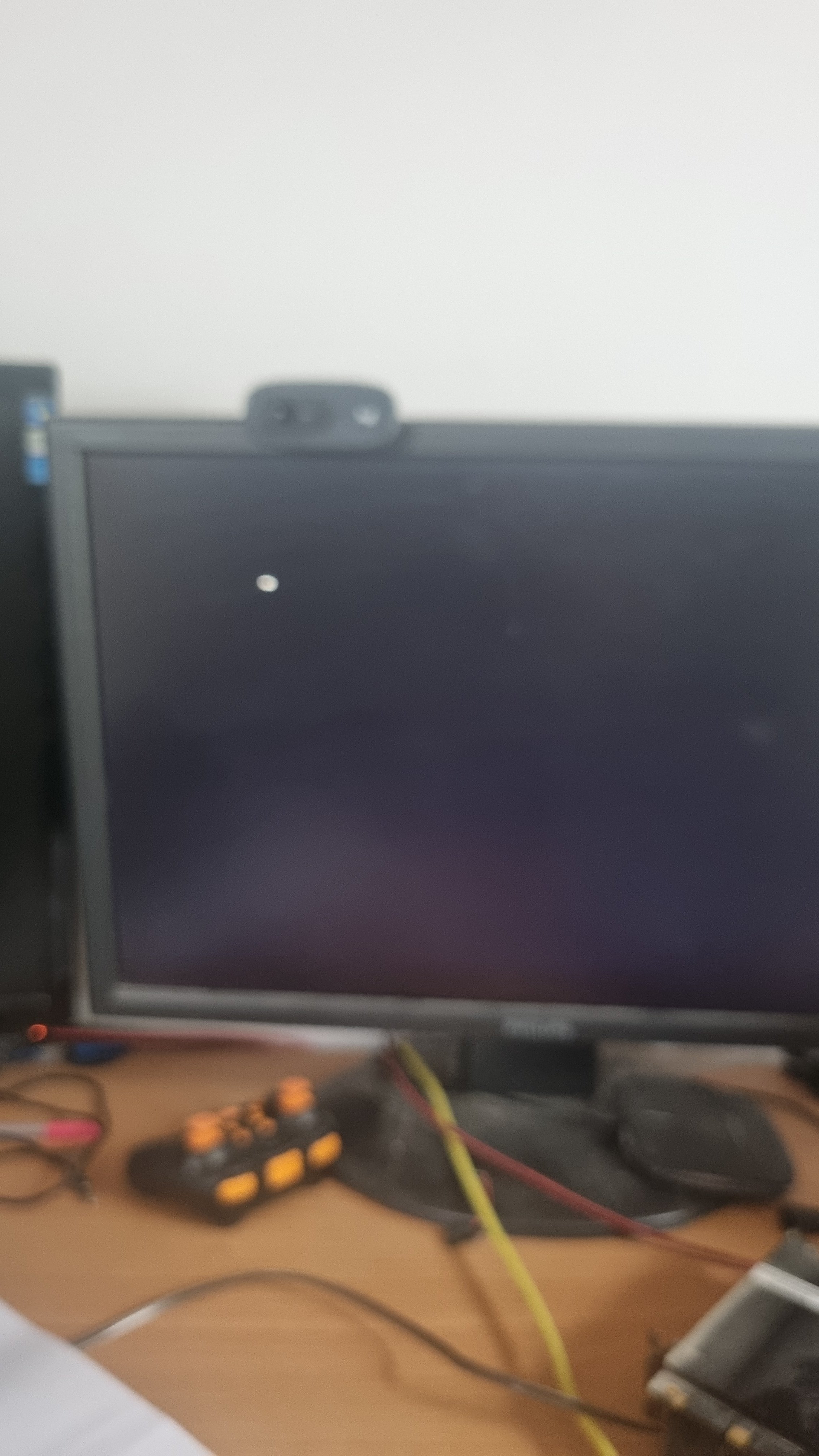

Wollte heute morgen mein Rechner anmachen und ich habe ein Schwarzen Bildschrim mit einem weisse Punkt bzw Curser oben linken Rand. Mehr auch nicht. Hatte gestern mein Rechner sauber gemacht zwei Festplatten hinzugefügt und der Rechner lieft bis heut morgen um 2 noch.
Was mir aufgefallen ist, der Lüfter von der Grafigkarte läuft nicht sobald er bootet. Bei der GTx 1080 2 von 3 laufen. Bei der Gtx 750 nur kurz und sobald der Monitor angeht sind die wieder aus
Ich habe meine GTx 1080 abgesgeckt, auch einen gtx 750 angeschlossen. Bios reset gemacht. Ram nach und nach entfernt. Alle Fesrplatten und SSD abgesteckt. Auch die Lüftungsteuerung . Der fehler bleibt bestehen.

mein Eindruck: PC ist hochgefahren und wartet auf ein Betriebsystem, das er nicht findet
Da müsste doch boot screen kommen oder? Geschweige eine möglichkeit ins Bios zu kommen. Diese möglichkeit habe ich nicht mal. Ich mach den rechner an. Die Led leuchten im rechner. Monitor geht an und hab ein Schwarzen bildschirm mit einem weissen punkt

Bild ist unscharf ....
Aber ist das wirklich ein runder Punkt? Ich kenne den üblichen Cursor, der oben links in der Ecke blinkt.
Aber ein runder Punkt?
Ohne Platten sollte er eigentlich sowas schreiben wie "kein System gefunden". Und dann kommt man meist auch ins BIOS, weil ja sonst eh nix geht.
FastBoot könnte auch im Standard an sein. Du hast ein BIOS Reset gemacht, alle Einstellungen sind weg,

Nope, ein einzelner Cursor kommt beim init der GPU, dieser geht hier schief. Kann alles mögliche sein von defekter Karte, zu defektem Mainboard oder Netzteil. Oder einer Überlastung des letzerem.
Oder es ist schlicht ein Kabel nicht richtig angesteckt nach der Reinigungsaktion

Gratulation zum unschärfsten Bild 2022.

Fehler entdeckt.
Ich hab ein 2. PCIe slot auf board. Mir kam die idee teste den doch auch mal. Da ich auf dem 2. Slot kaum platz hatte musste ich die front usb abstecken. Dadurch konnte ich den rechner normal wieder hochfahren und kam ins uefi rein. Hab dann nach und nach die front usb zugeschaltet bis ich gemerkt habe das mein Bluetooth stecker in der usb3 stecker eingesteckt ist. Sobald der in usb2 ist funktioniert alles hatte den gestern nachtfäglich eingesteckt. Oh mann
Trotzdem danke für die schnelle Unterstützung. Seid die besten
