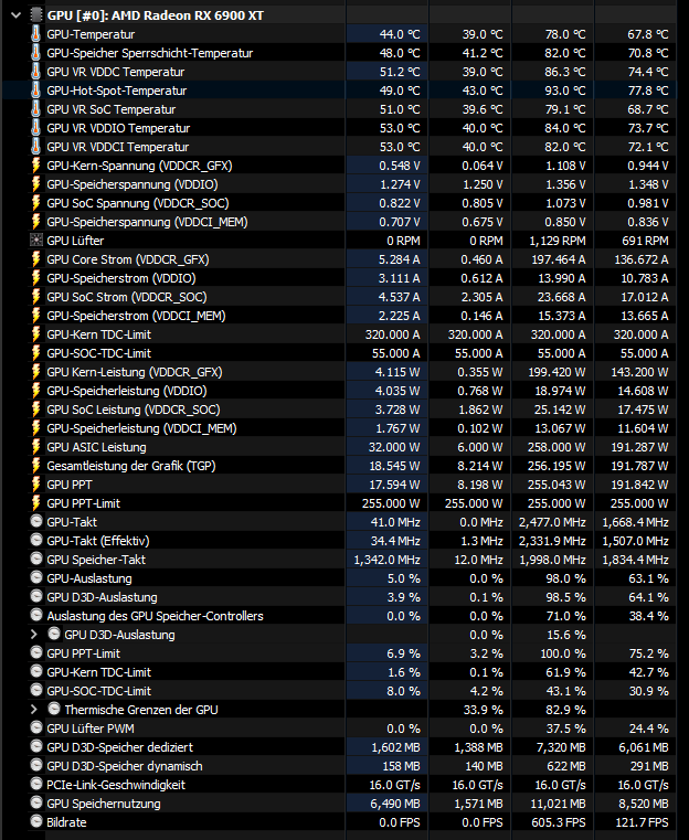

Wie sieht es denn mit den Temperaturen (GPU und Hotspot) der Graka beim Zocken der betroffnen Spiele aus ?
Hab noch kurz etwa eine Stunde Cyberpunk gespielt, diesmal ohne Absturz. Die Abstürze können aber auch schon nach zwei Minuten kommen, daher denke ich, ist das schon repräsentativ.
Hwinfo sah danach aus wie angehängt im Bild.

Na ja 93 Grad Hotspot ist schon nicht ohne, da reicht schon etwas höhere Zimmertemperatur und dann wird das eng.
Warum wurde denn die Frage nach dem Riserkabel verneint, das NR200P geht doch überhaupt nur mit Riser ??
Vielleicht testweise mal die Glasscheibe weglassen und sehen ob das mit dem Hotspot besser wird.

Nein das NR200P kann ohne Glasscheibe und Riser betrieben werden. Bei sind unten am Gehäuseboden 2x Arctic Fans verbaut, die nur knapp vor der nach unten gerichteten Graka liegen. Sonst lasse ich die mal etwas schneller drehen mit Fan Control. Vielleich kann mir das ja noch jemand sagen. Auf welchen GPU Sensor sollte das dort eingestellt sein? Habe gefühlt 10 Sensoren zur Auswahl. Bin leider gerade nicht am PC, drum kann ich nicht sagen wie die alle heissen.
