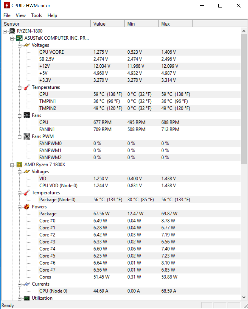

ich habe hier auch eine 95W TDP CPU (1800X) und der Rechner läuft sehr leise luftgekühlt unter realistischer Vollast (Prime95-Blend) mit 35°C CPU-Temperatur mit Lüftern @650 RPM (Dark Rock TF + ein Noctua Case-Fan). Was gibt es hier zu verbessern?
Ich bin prinzipiell bei dir, allerdings kann ich mir 35°C unter Vollast nicht vorstellen - sicher, dass das so stimmt?
Reaktionen: tarifa
Es sind angezeigte 31 - 40°C, die Last unter Prime95 - Blend schwankt ein wenig hin- und her. Auch sind die Anzeigen bei so niedrigen Temperaturen nicht 100% zuverlässig, siehe Screenshot mit Tjunction < Tcase (angezeigte Last war in diesem Moment recht konstant)
(20K Offset beim 1800X beachten!)
