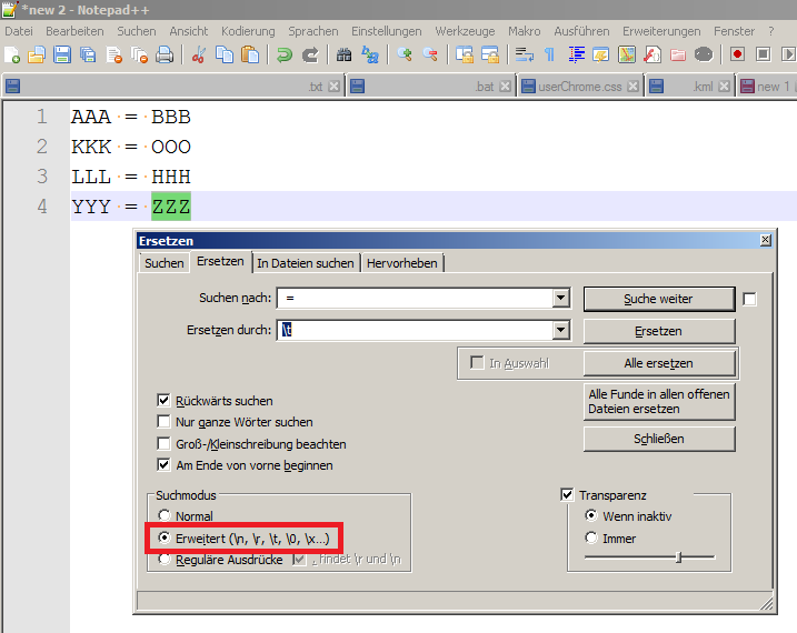

@DeusoftheWired: Das ist es! Könntest du mir kurz noch verraten wie ich mit /t ersetze? Also wich das suchen müsste?
Du brauchst einen Texteditor wie Notepad++, der mit nicht-druckbaren Zeichen wie dem Tabulator umgehen kann.
Suchen nach: LeerzeichenGleichhheitszeichenLeerzeichen
Ersetzen durch: \t
Das kannst du aber mit Suchen und Ersetzen im Notepad++ einfacher haben.
