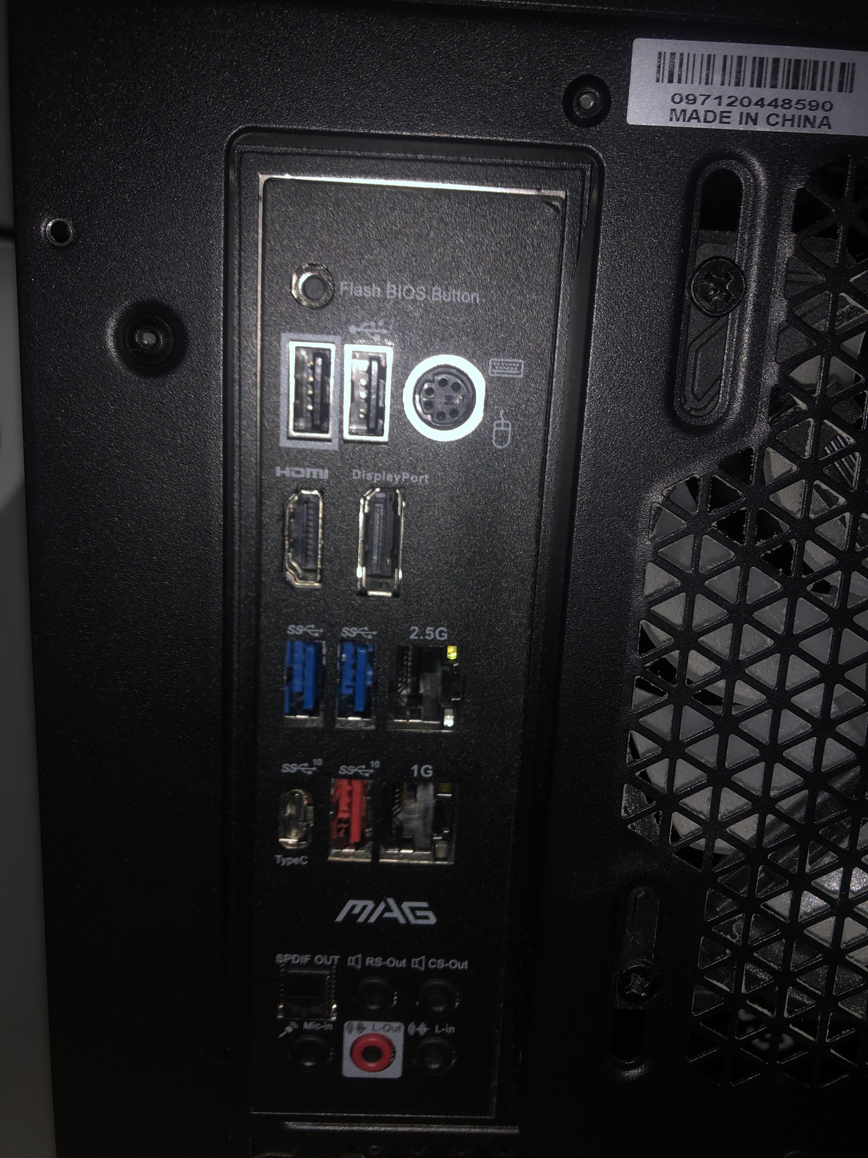

ich wollte mir heute Windows 11 runterladen und habe gecheckt welche Vorraussetzungen ich brauche. Ich bin ins BIOS gegangen und habe TPM aktiviert wie auch Secure Boot. Mein System ist komplett auf Uefa und nicht auf Csm. Nachdem ich mein Pc neugestalten habe hat sich mein Bildschirm nicht gerührt. Er war schwarz und ich kam nicht mehr ins BIOS. Ich habe alles versucht alles abgesteckt ssd HDD zig mal bios resetet per Knopf und per Batterie alle Anschlüsse kontrolliert die LEDs auf den MB gecheckt und den Bildschirm getauscht. ALLES hat nichts gebracht. Dann habe ich geguckt wie das Problem zu lösen ist und bin durch verschiedene Foren gereist. Dort kam dann der Tipp das BIOS zu Flashen was ich dann auch gemacht habe. Stick genommen in FTA32 umgewandelt neustes bios runtergeladen…entpackt…in Msi.RMS umbenannt oder sowas und an meinen Pc im Standby Zustand angeschlossen. Ich habe den Reboot Flash Button gedrückt und es hat geblinkt bis es irgendwann dauerhaft geleuchtet hat. Ich wieder in zig Foren anderen Stick genommen gleiches Verfahren und beim nächsten Stick hat es dann eine halbe Stunde geblinkt. Ich habe mir dann einen neuen Stick genommen und nochmal probiert. Dieses mal hat die LED neben dem Button geblinkt und nach 15 Sekunden sind LEDs Lüfter angegangen aber der Bildschirm und auch dieses Mal die Tastatur Maus etc sind ausgeblieben. Ich habe die CPU neu eingesetzt wie auch die GPU und auch die Stecker der CPU nochmal festgedrückt, da jetzt auch noch die LED am Mainboard angezeigt dass Iwas mit meiner CPU nicht stimmt.

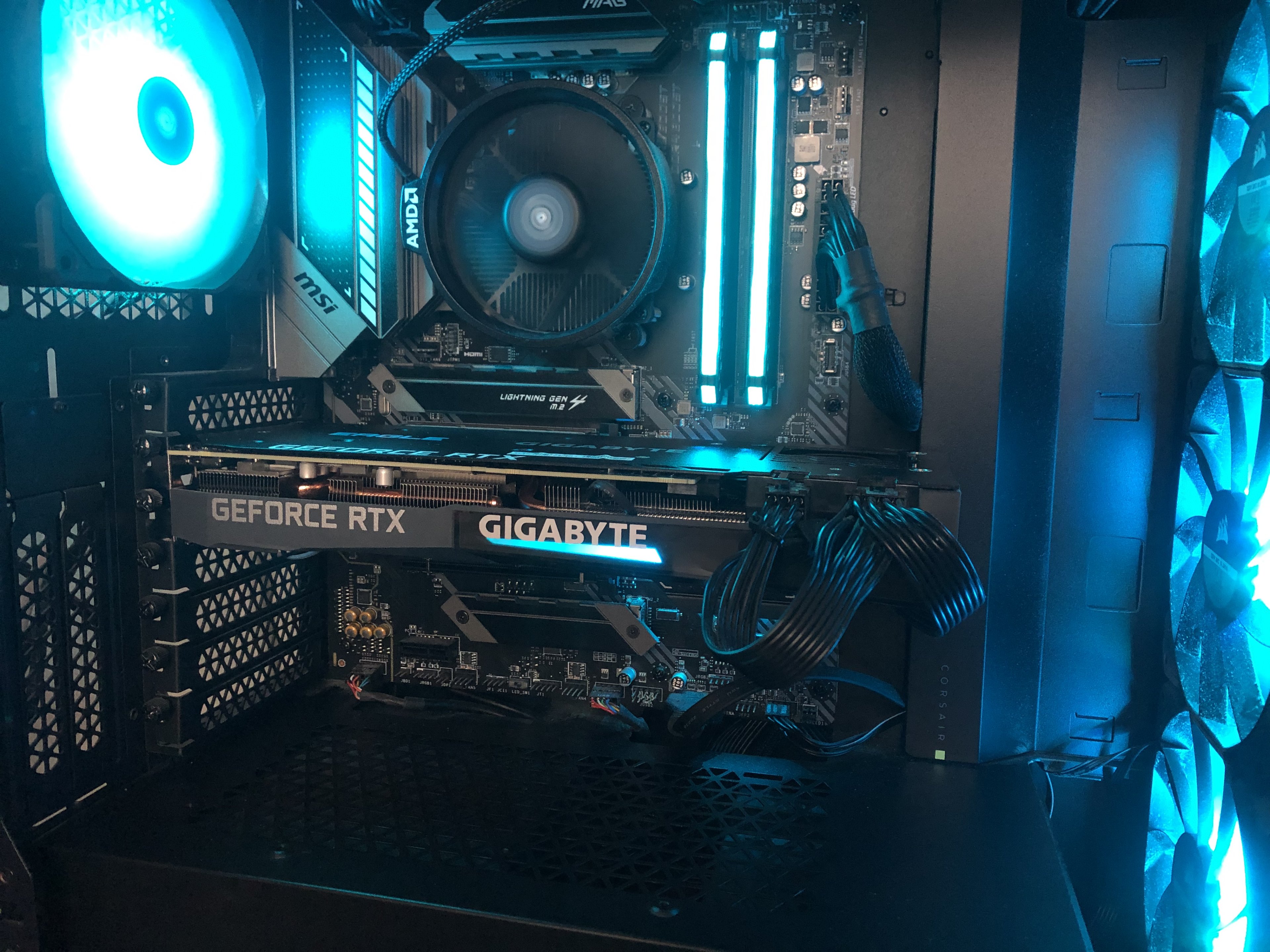

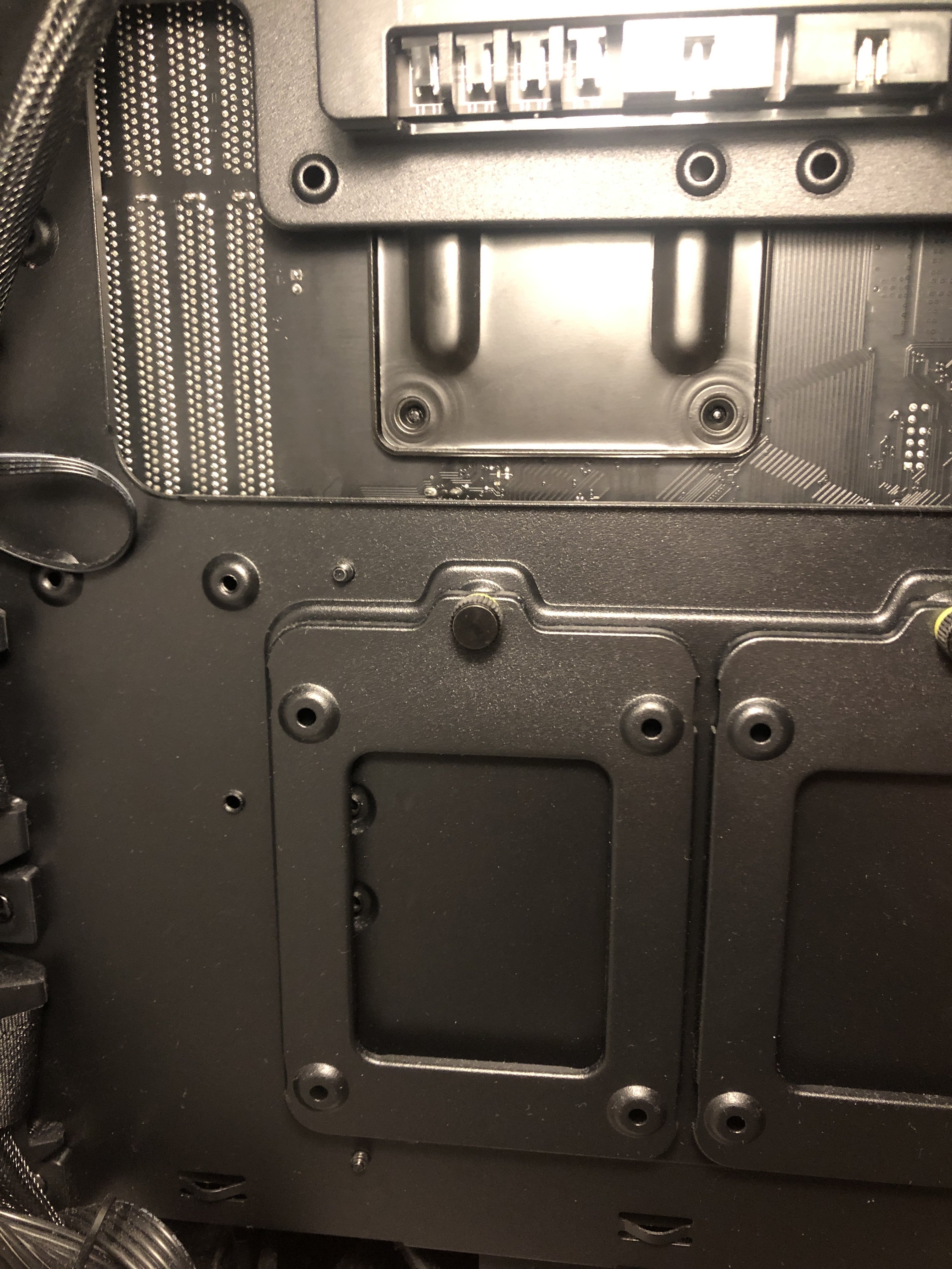

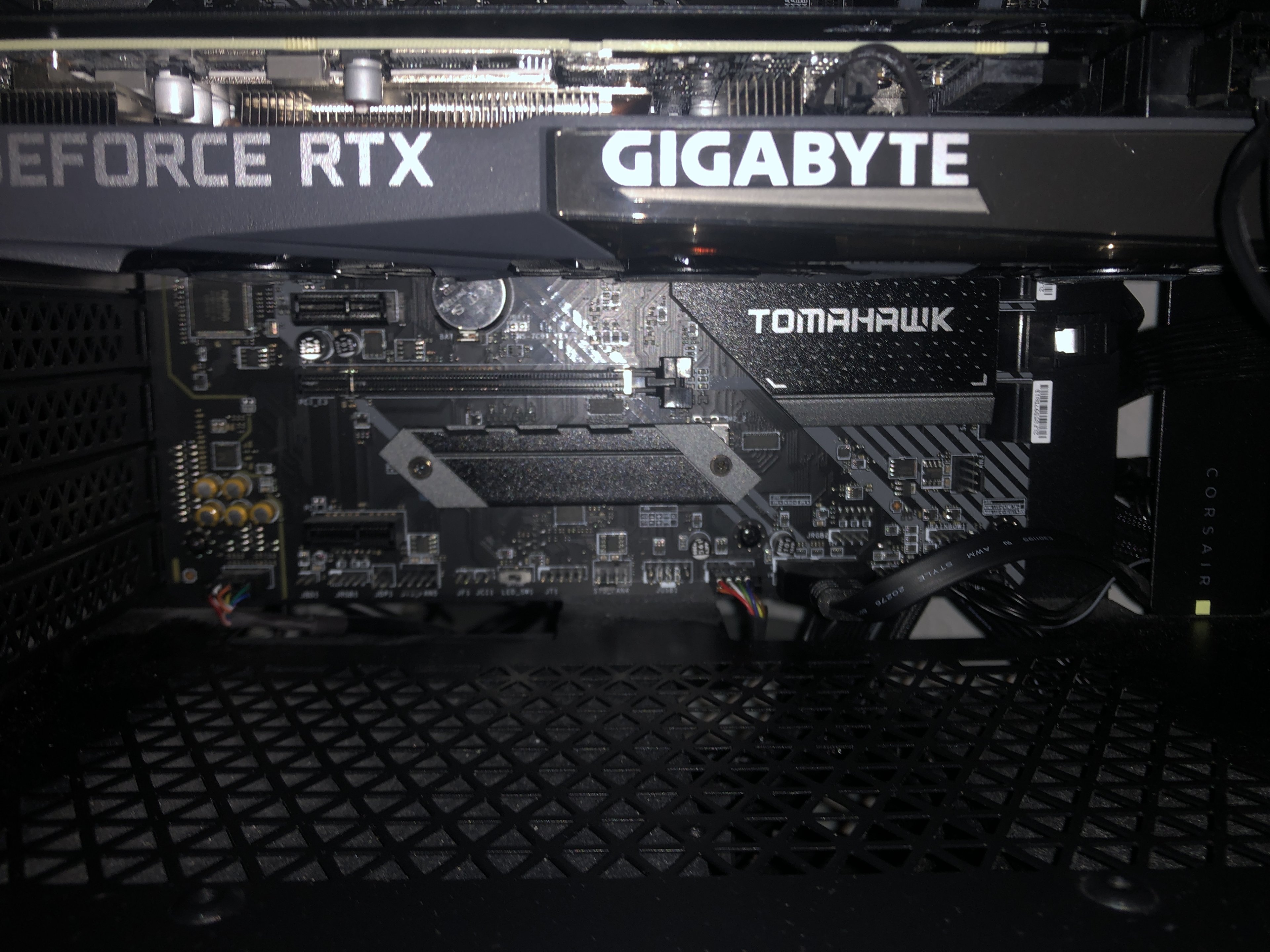

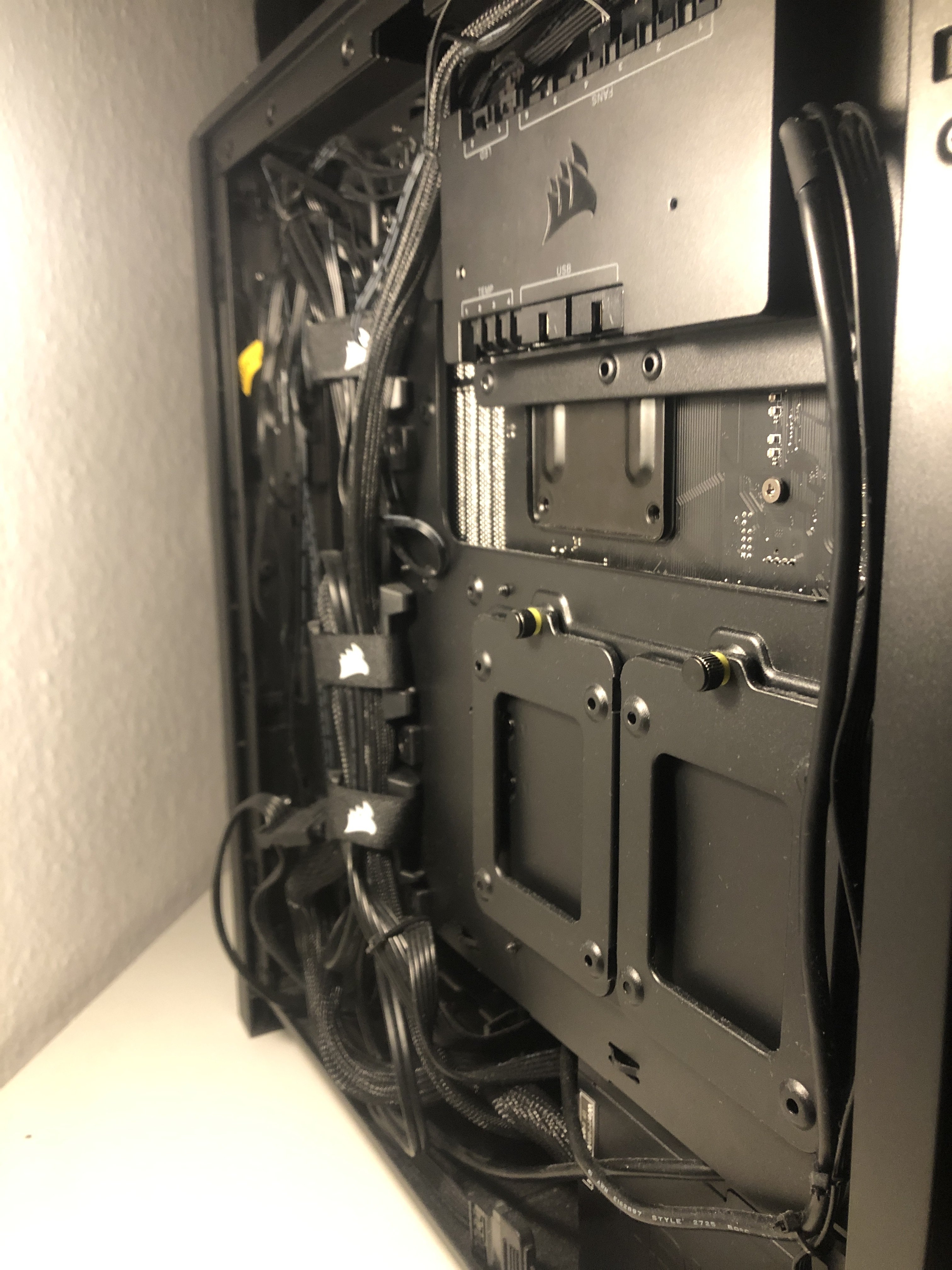

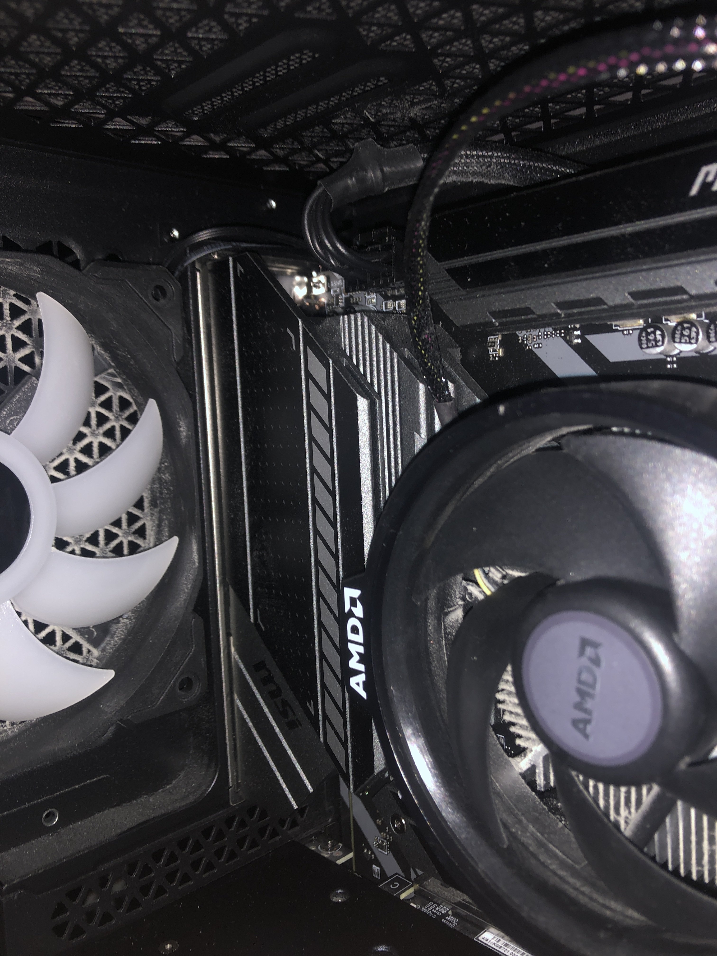

Bilder vom Aufbau machen, gut belichtet, viel sichtbar vom PC, hochauflösend, mehrere aus anderen Winkeln und dann hier hochladen.
Abstandshalter unter dem Board montiert ? Auch nur an den nötigen Stellen ?

Keine Abstandshalter Montiert nur die die beim Mainboard dabei waren
