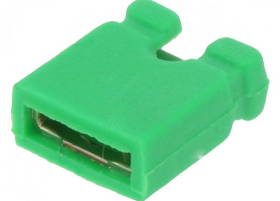

edit: "2. Jumper für BIOS gesetzt." Ich hoffe auch wieder entfernt*. Sonst würde das auch das Verhalten erklären
*sofern ein echter Jumper benutzt wurde
