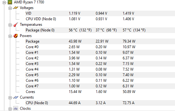

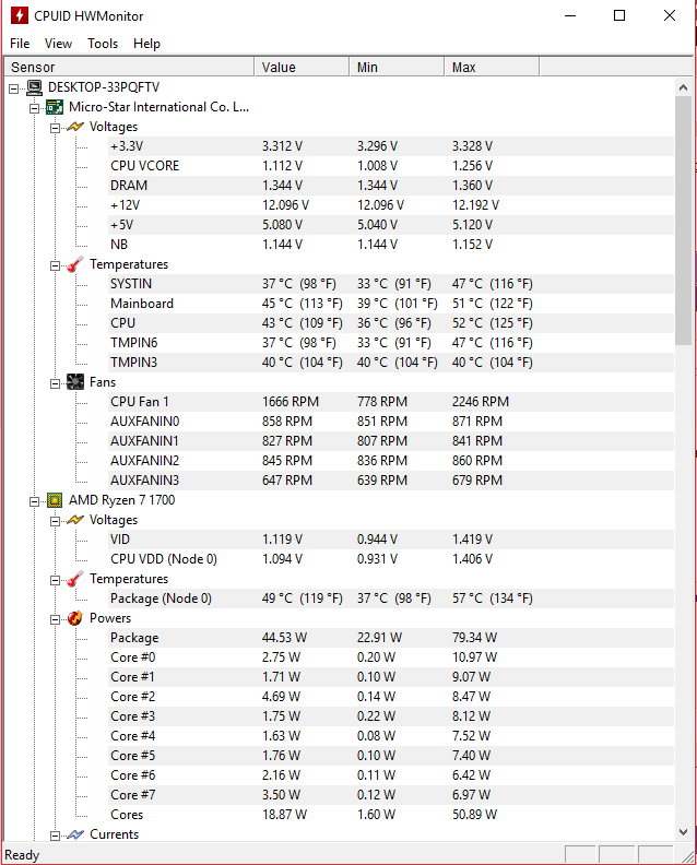

Hallo zsm,
ich habe mir gerade einen Ryzen PC gebaut
nach den ersten paar Minuten in Bf4 kontrollierte ich mit Hilfe von CPUID HWMonitor meine Temperaturen dabei viel mir die extrem hohe Core Voltage meiner CPU auf
Ich bin nun sehr besorgt da für den Ryzen 7 1700 1.4V die "Sicherheitsgrenze" sein sollen
bei mir erreicht der Prozessor Voltage spitzen von bis zu 1.406V bzw. 1.419V das empfinde ich als sehr hoch da der Prozessor ja im Standarttakt läuft
momentan benutze ich noch den Boxed kühler bis ich eine passende WaKü gefunden habe
MSI gaming pro carbon x370
G.Skill Flare X 16gb 3200mhz cl14
Ryzen 7 1700 (stock)
Du schaust auf die VID. Guck mal etwas weiter oben, dort steht VCORE das ist der richtige Wert.
