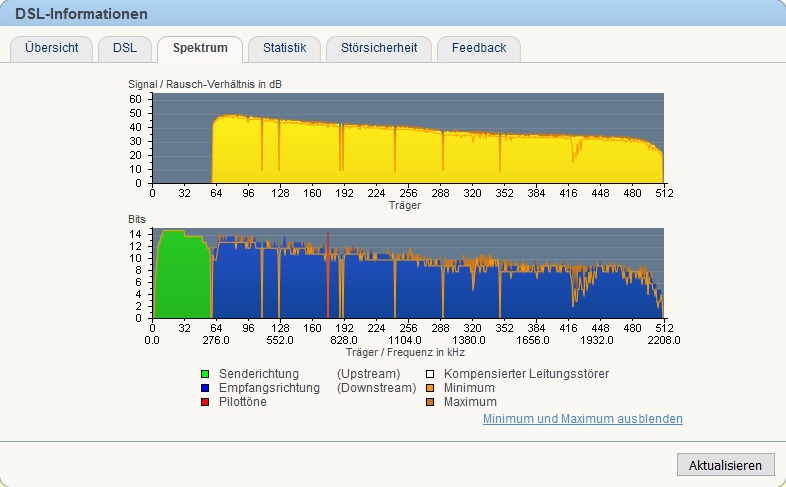

spannend ja, fast 14 Tage ohne Neusynchronisation der Fritzbox allerdings sieht jetzt das Spektrum schon wieder so grausig aus. Gerade der letzte Bereich sah am Anfang noch gut aus, ich bezweifle aber das man so ohne weiteres feststellen/messen kann was in dem Bereich der Quere schießt.
Dürfte in der Tat schwierig werden. Ich denke, dass wir ohne Abbrüche oder andere akute Probleme leider damit "leben" müssen. Hoffentlich bedeutet es nicht, dass es wieder los geht.

sagte ja das es schwierig wird/ist. Diese z.T. extremen Schwankungen BITs zu Träger/Frequenz dürften nicht ganz normal sein (waren aber nach dem vermutlichen Port-Reset vom 14.2. erst mal nicht da), genau so das Ausblenden des Bereiches. Letzteres war aber mal Mitten in der Woche und mal am Wochenende und irgendwann werden die meisten Träger wieder benutzt.

Ob wieder der alle 10-14 Tage Signalverlust auftritt kann ich bei der Wetterlage nicht sagen, so oft wie hier im Block Elektrogeräte, Telefone bzw. Router zerfliegen bin ich da doch etwas vorsichtig, auch wenn ich letztens zu spät war. Die extremen Schwankungen beim synchronisieren sind aber wieder da, heute waren es nach dem Gewitter wieder x manuelle Versuche von 13,x bis aktuell 16,1, wobei nach den zusätzlichen Leitungsinfos der Fritzbox die 16,1 nicht nur der höchste, sondern auch die stabilste/sauberste ist. Bis jetzt 0 CRC Fehler, 6db SNR und ein unverändertes Spektrum, das sah bei den schlechteren Synchronisation schon nach 2-3min deutlich schlechter aus.
kleiner Nachtrag: ab Mitternacht wieder "Unwetter", also früh das Spiel wieder von vorn. Diesmal nicht nur auf die Geschwindigkeit geachtet (es sind ja um die 16k brutto möglich und die will ich dann auch haben), sondern auf den Reiter Spektrum. Dieses merkwürdige Verhalten scheint wohl nur aufzutreten wenn das Pilotsignal in einem bestimmten Bereich liegt, außerdem wurden mit der neuen 7360 bis jetzt nie ein Träger "ausgeblendet", bei den alten Screen sieht man ja das bei einigen der der Wert bei 0 ist.
