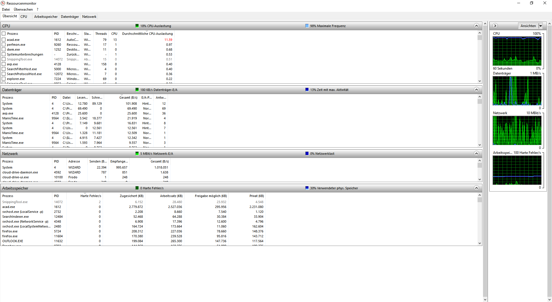

Bei der nutzung von Autodesk AutoCAD 2019 laggt das Program ab und zu, dies bereits bei kleinen Befehlen (Linie in 2D Zeichnungen Ziehen oder ansicht bewegen), an anderen Stellen wiederum garnicht bis kaum (im 3D bereich gerenderte Objekte im Orbit drehen). Von dem zusammenspiel der Software mit Hardware bin ich mir soweit bewusst und habe den Rechner wie unter aufgeführt ausgerüstet. Bis auf ein paar dinge wie nicht komplett ausgelastete RAM sollte der Rechner abgestimmt sein.
Als Hinweis, die Zeichnungen werden von einer NAS aus geöffnet, also ist die Datenübertragung bei geöffneter Zeichnung und darin werkeln immer ausgelasstet (1GB Netzwerkkarte).
Hat wer vielleicht eine Idee, warum AutoCAD an manchen stellen laggt oder sich inaktiv stellt?
Wie verhält sich das Problem wenn die Dateien Lokal liegen? hier könnte durchaus ein Bottleneck gegeben sein, ich würde empfehlen die aktiv bearbeitete Datei lokal liegen zu haben, allerdings weiß ich nicht um was für Dateigrößen wir bei dir konkret sprechen?

Die Dateien Lokal liegen zu haben hatte ich bisher nicht ausprobiert, da dies ohnehin nicht auf dauert funktioniert, das wäre unhandlich da Stundenweise 8 Zeichnungen parallel (in Tabs) geöffnet sind.
Die Zeichnungen sind Grundrisse von Gebäuden und Katastern, in 2 und 3D formaten, durschnittlich sind die Dateigrößen bei 1-10MB, jedoch ist zu beachten das bei geöffneter Zeichnung je datei 2 weitere erstellt werden zum Auslagern und Sichern (AutoCAD eigenheit).
Das Netzwerk sehe ich auch nicht als Quelle da die Ethernetleistung bei durchschnittlichen 32 von 54MBit/s ist.
Angehangen sit einmal ein Screenshot des Ressourcenmonitors, während ich in AutoCAD Blöcke innerhalb der Zeichnung kopiere und vom Modelbereich zum Papier und zurück wechsel. Hierbei laggt es stark.

Das Problem ist ja hier recht gut ersichtlich die Cpu welche mittlerweile auch 11 Jahre auf dem Buckel hat.
AutoCAD profitiert von einer hohen Singlecore Leistung.
Hier bestünde meiner Meinung nach erhebliches Update Potential, würde bei dem Alter des Systems auf ein komplett neues Setup setzen.

Vielen Dank für das Bild vom Resourcenmonitor. Dort sieht man 13% Auslastung durch acad.exe. Das entspricht exakt einem der 8 Threads eines i7-920. Wie schon gesagt, ist AutoCAD eine Singe-Thread-Anwendung, weshalb dir viele Kerne dabei nicht helfen, sondern nur bessere IPC (Leistung pro Takt) und höherer Takt.
Ein i7-920 erzielt ohne Übertaktung nur etwa 84 Punkte im dafür relevanten Cinebench R15 Single Core Benchmark. Mit aktuellen Prozessoren kann man bis über 200 Punkte kommen. Wichtig ist jetzt das Budget.
