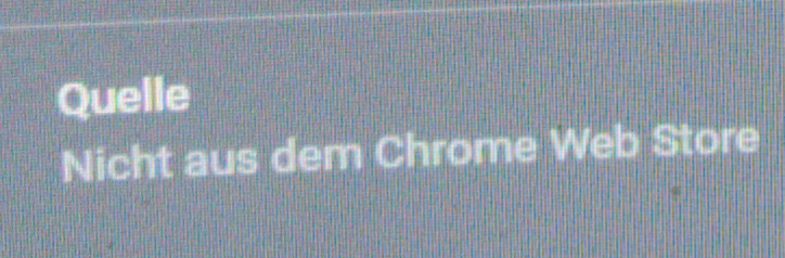

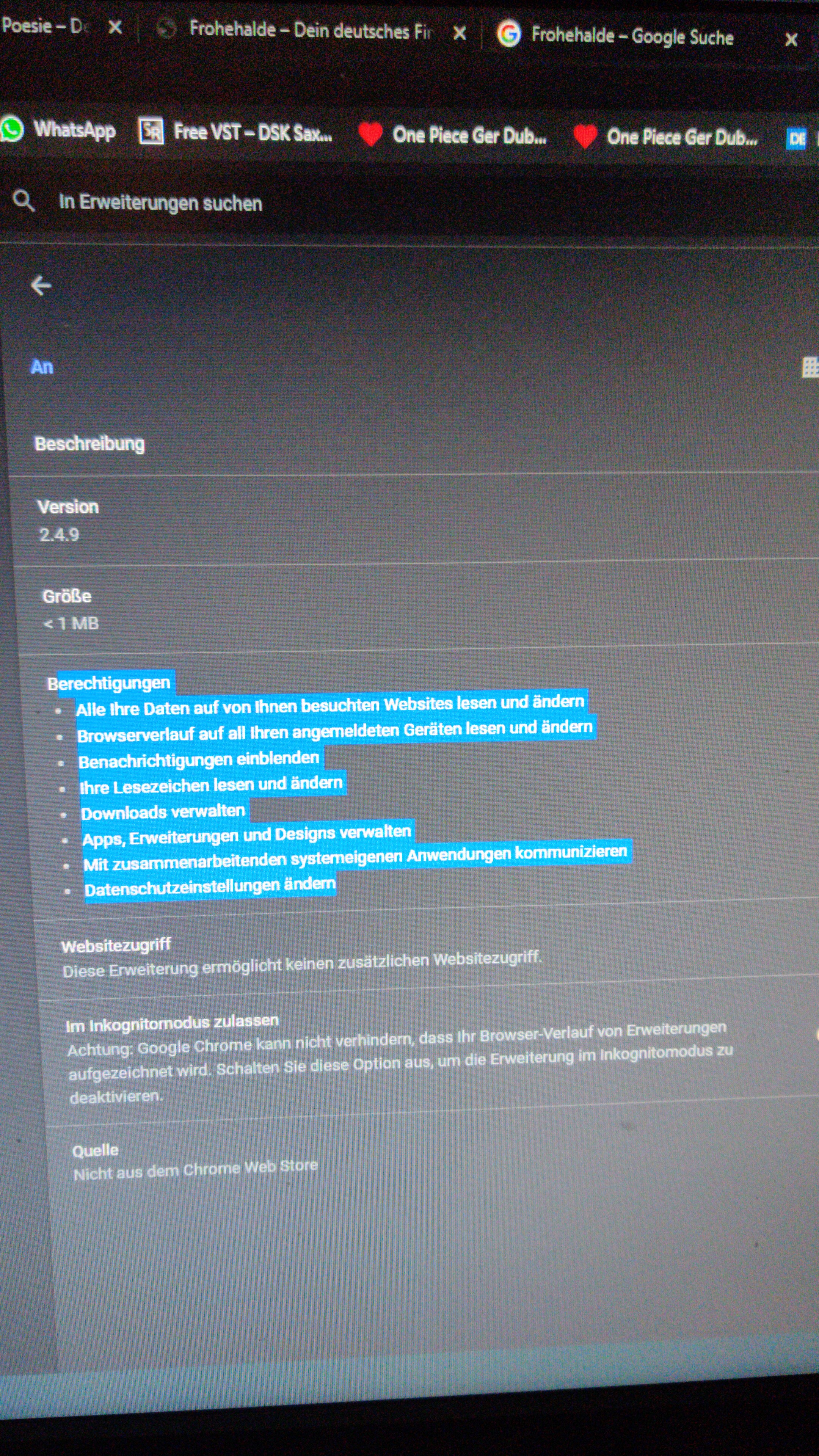

Hallo, ich habe ein kleines Problem mit einer Erweiterung bei chrome, die ich nicht entfernen kann. Ich habe chrome desswegen schon einmal neu installiert, aber jetzt nach ein paar Tagen ist die Erweiterung wieder da. Die Erweiterung bewirkt, dass ich immer bei Google ganz oben dubiose anzeigen angezeigt bekomme als such Ergebnis. Hat jemand ein Plan was es sein kann und wie ich das los werde? Ich schick hier Mal ein paar Bilder rein von der Erweiterung.

du weisst dass man auch mit Screenshots arbeiten kann?
Denn wie diese Erweiterung heisst, ist auf deinen Bildern nirgendwo zu sehen.

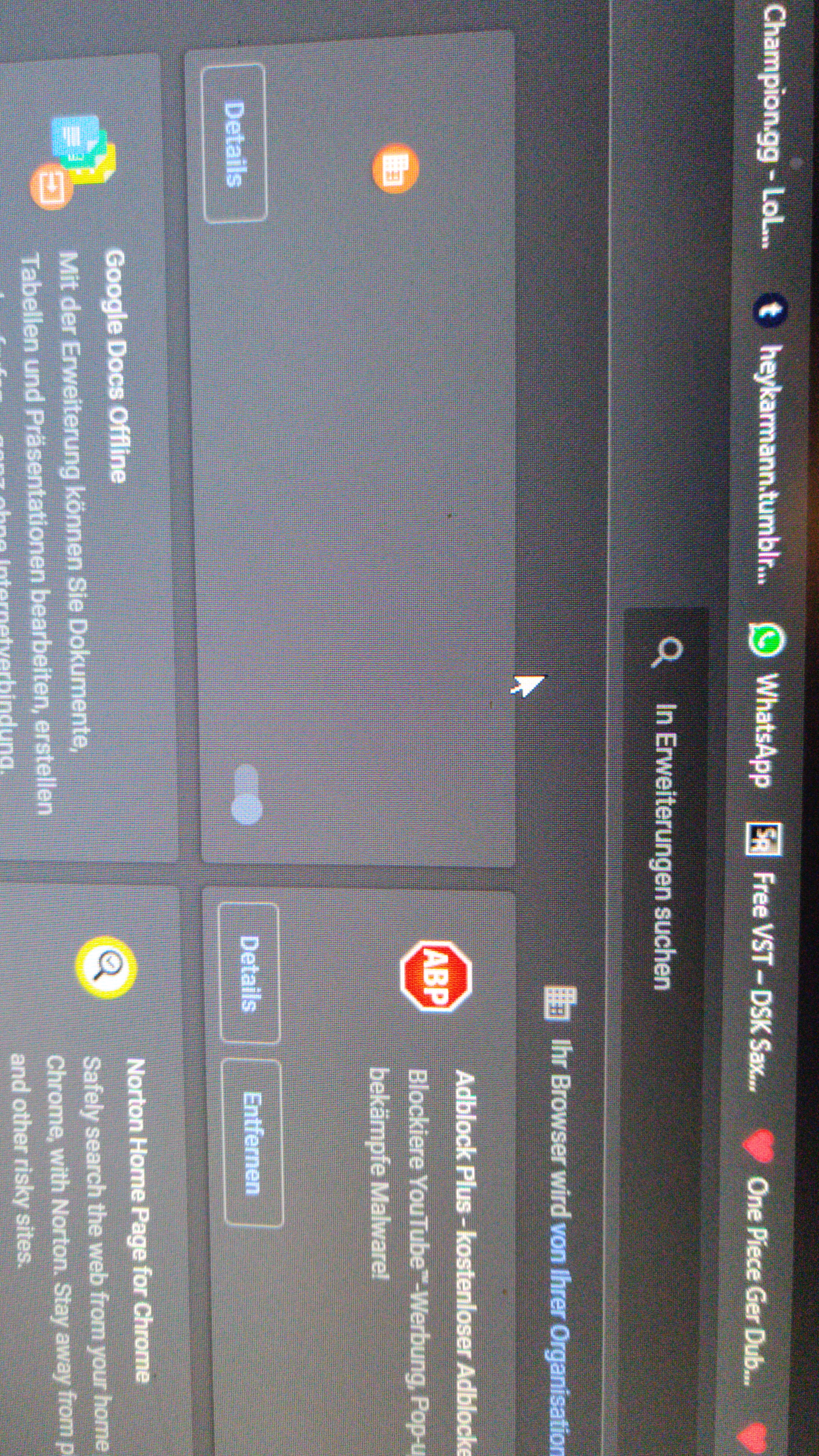

Oder ist das diese oben links ohne Namen?

Die links oben, Adblock Plus und das Norton Ding wuerde ich persoenlich einfach entfernen.
Die oben links schon wegen.
Reaktionen: madmax2010
Das ist die Erweiterung ohne Name und ja ich nur gerade unterwegs und hatte die Bilder noch aufm Handy zwegs WhatsApp Verschickung
Eine Erweiterung, die quasi alle Rechte hat, die eine Erweiterung haben kann, die keinen "Entfernen" Button hat, die sich von selbst neu installiert und dubiose Anzeigen bei der Google Suche einblendet? Und darüber hinaus nicht aus dem Chrome Store stammt?
Du hast Dir ganz sicher irgendeine Malware eingefangen. Ich würde das System formatieren und clean installieren. Welche Art von Anzeigen werden denn da angezeigt?
@BFF leider lässt sich die Erweiterung ohne nem nicht entfernen nur durch eine neu installation war sie für ein paar Tage weg... Und das die Erweiterung nicht aus dem Chrome Web store ist war mir auch bekannt, aber ich habe sie ja auch nicht installiert..
