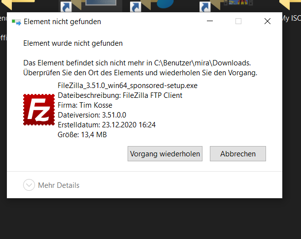

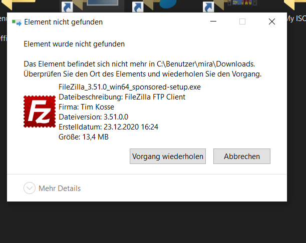

Mein Problem (Ob es im Zusammenhang mit der Kontenlöschung/erstellung steht weiß ich nicht) ist das ich im Explorer in bestimmten Ordner (z.B. Video, Musik etc.) keine Ordner erstellen kann geschweige denn Dateien rein kopieren kann.(Bild der Fehlermeldung anbei!).

Die Dateien die du kopieren willst scheinen nicht mehr in dem Verzeichnis zu sein.
Schau doch mal nach ob das Verzeichnis bzw. die Dateien überhaupt noch da sind.

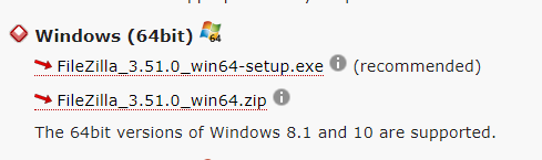

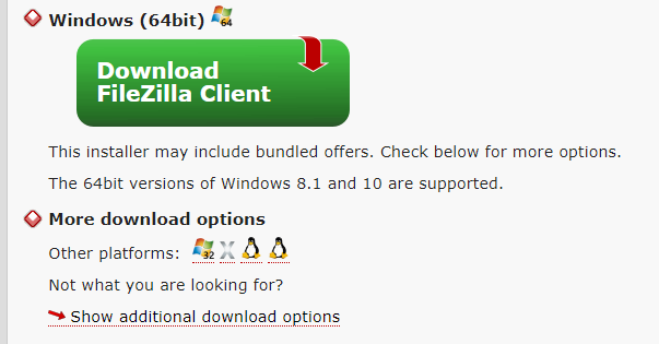

Nie die sponsored Variante von FileZilla ziehen
Unten auf "Show additional download options" klicken und dann gibt's auch die ohne "bundled offers":

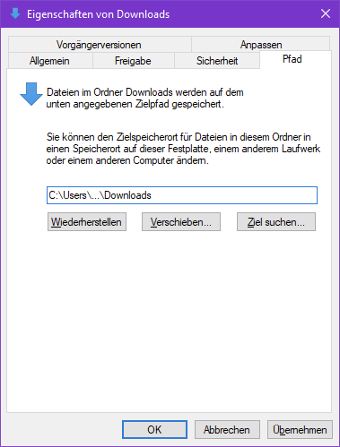

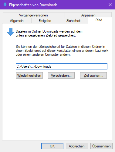

Danach kann es an den Bibliotheken liegen.
Pfad prüfen:
