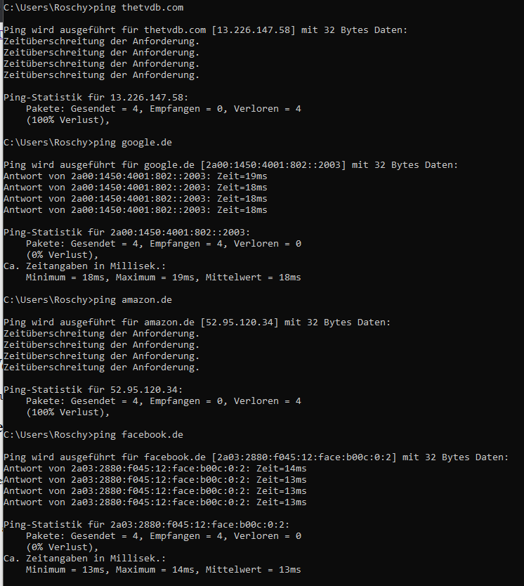

Standort Euskirchen hat derzeit Probleme mit dem Internet und ich weiß nicht wie es zustande kommt.
Siehe Ping Anfragen von gerade eben an Themdb, Facebook, google, amazon etc:
Also zur Hälfte ist das Internet kaputt... warum?
Ich komme z.B. nicht mal mehr auf amazon...
Grüße Dice

Eventuell ist aber etwas an Deinem uns noch fast völlig unbekannten Anschluss nicht in Ordnung. Aber dazu müsstest Du uns schon ein bisschen mehr Informationen liefern womit Du worüber auf das Internet zugreifen möchtest.
P.S.: Auffällig ist z.B., dass nur Seiten per IPv6 erreichbar sind.

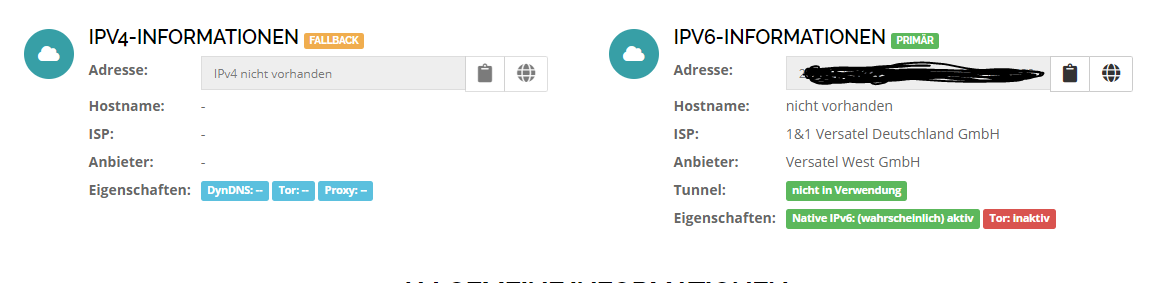

Beim Posten ist es mir auch gerade aufgefallen, das nur IPV6 Seiten funktionieren.
Beim IP Check wird mir auch nicht meine IPV4 angezeigt...

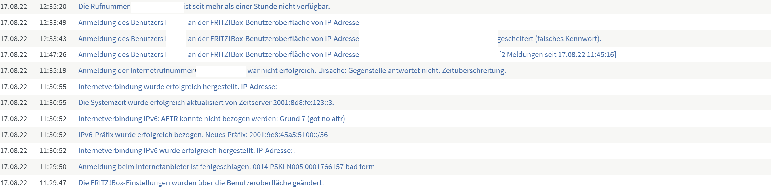

Was hast Du denn in der FRITZ!Box ca. eine Stunde zuvor geändert? Seitdem besteht ja das Problem.

Doch, sein DNS funktioniert. Er pingt ja thetvdb.com an, und bekommt eine IP zurueck.
Bei DNS wuerde er Host nicht gefunden beim Ping bekommen.

@TheDices: Mach die Aenderung mit den DNS Servern wieder rueckgaengig. Es tut ja nicht not das du alle deine DNS Anfragen Google in den Rachen wirfst.
Wenn der Routerneustart nicht geholfen hast und du immer noch keine IPv4 vom Provider bekommst wird dir nichts uebrig bleiben als eine Stoerungsmeldung beim Provider zu machen.
