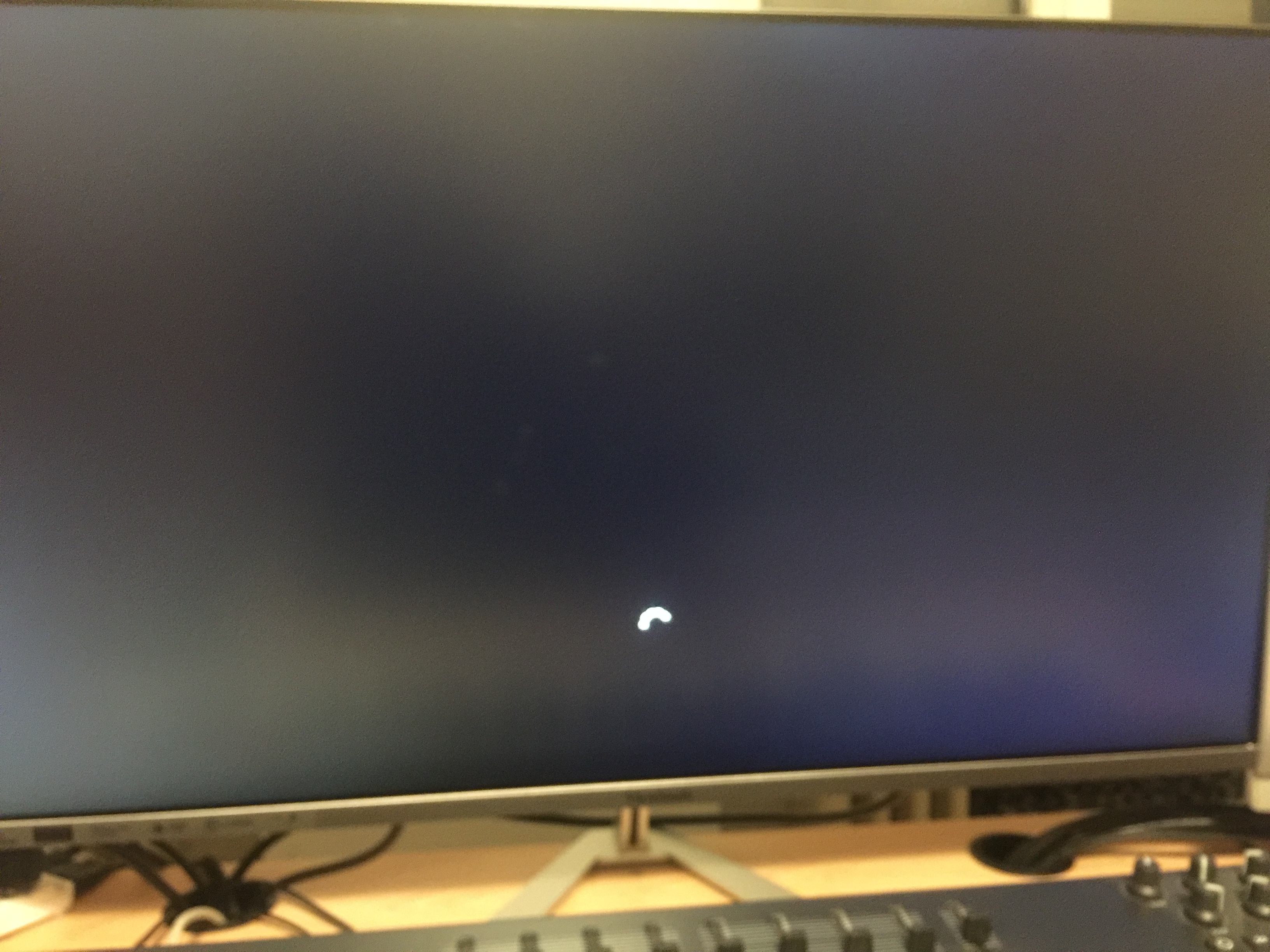

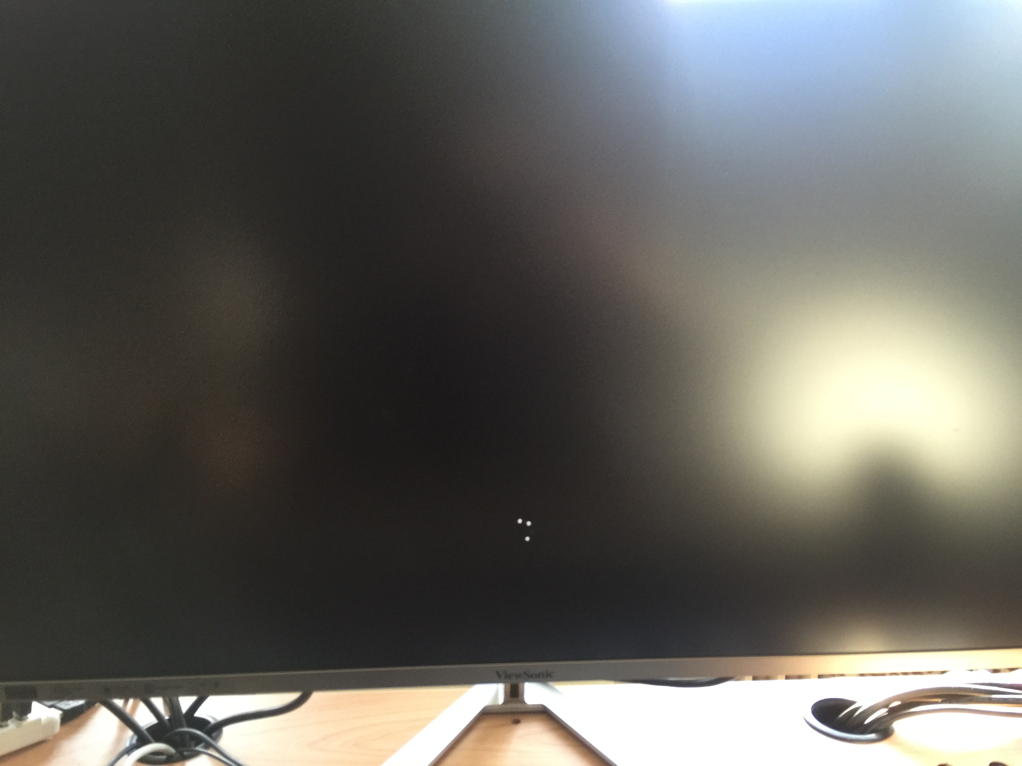

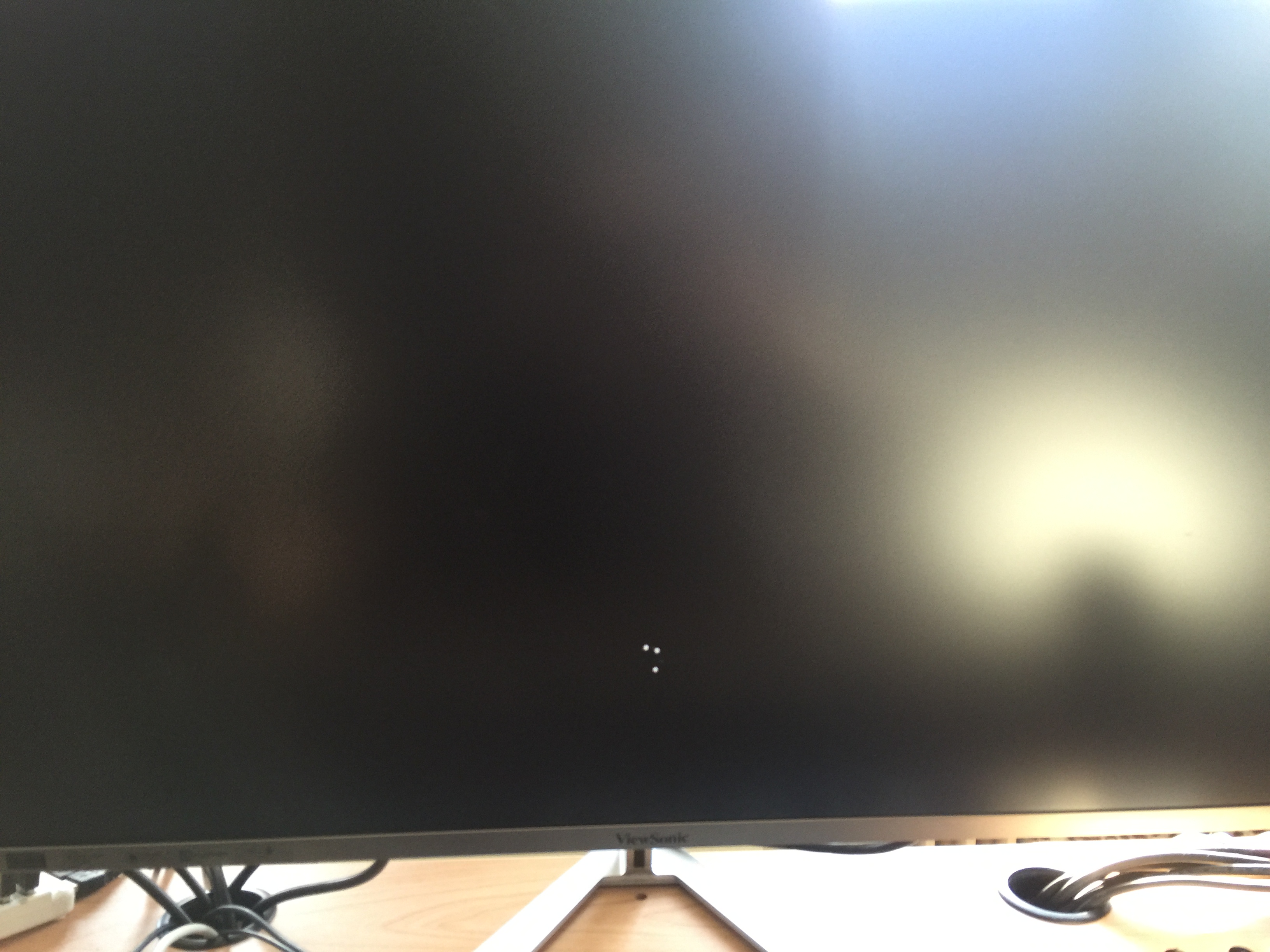

Beim Neustart passiert nun das hier.
Das dauert ein paar Minuten und dann ist das System da.
Beim Herunterfahren und wieder einschalten passiert das nicht.

Also der PC durchläuft jetzt bei JEDEM Neustart die Prozedur von dem Screenshot.
Wenn ich herunterfahre und wieder starte macht er das nicht. Controller hängt grade an einem Hub
Habe den Controller jetzt mal per Geräte Manager deinstalliert, ausgesteckt und neu gestartet.
Die Prozedur ist wieder die selbe.
Windows Logo mit kurz drehenden Punkten.
Schwarzer Bildschirm mit selben Punkten.
System hochgefahren
Wenn ich den PC komplett herunterfahre, also ausschalte, und wieder einschalte fährt er ganz normal hoch.
Keine Datenträgerprüfung kein garnichts. Es kommt eine Sekunde das Windows Logo. Das ist aber so schnell wieder weg, dass nichtmal die Ladepunkte auftauchen und der Desktop ist da.
Diese Macke hat er NUR bei einem Neustart.
Nun ist aber der Controller über den Geräte Manager schon deinstalliert worden
Vieleicht kann jemand was damit anfangen. Für mich sieht das aber aus als wäre da alles in Ordnung

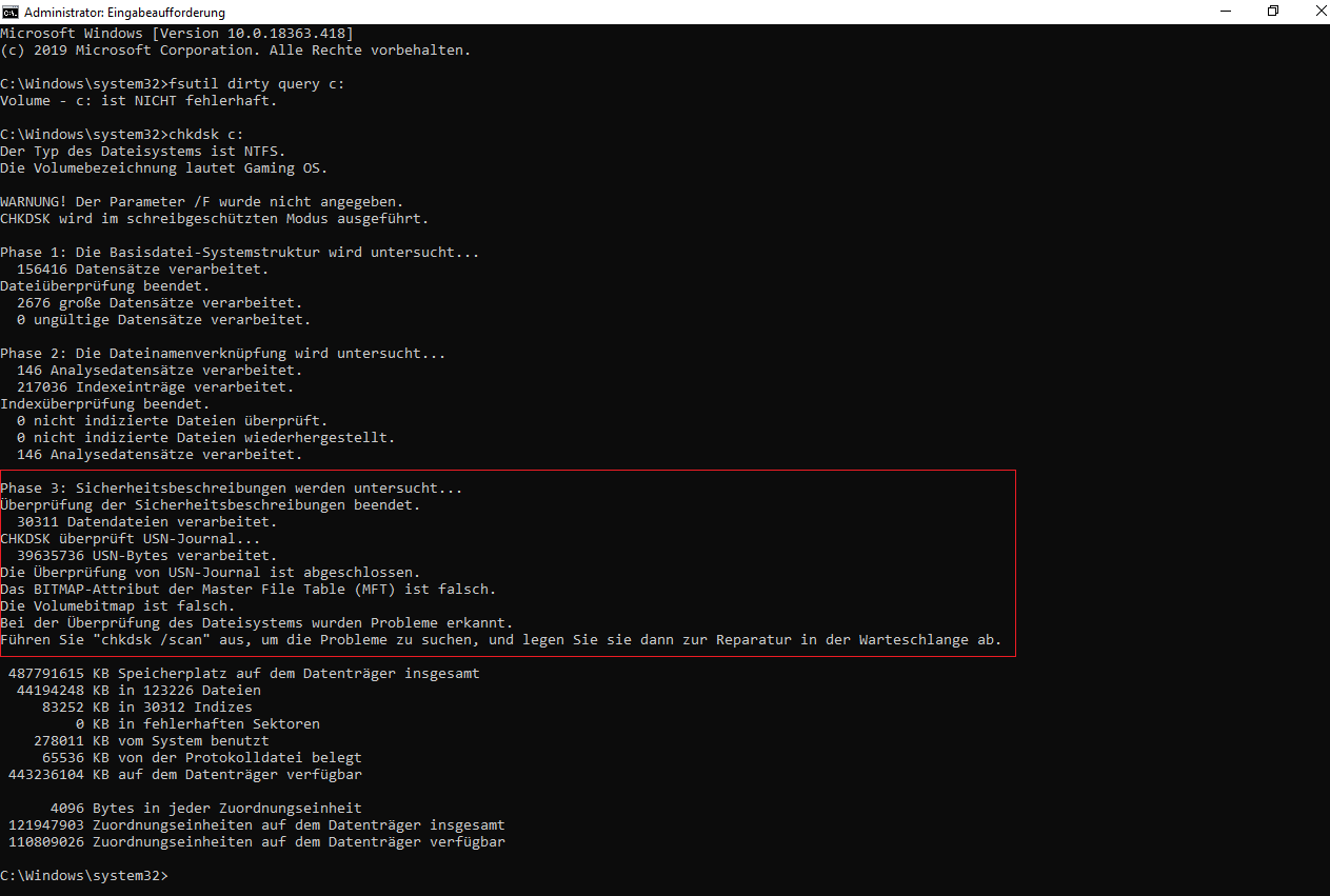

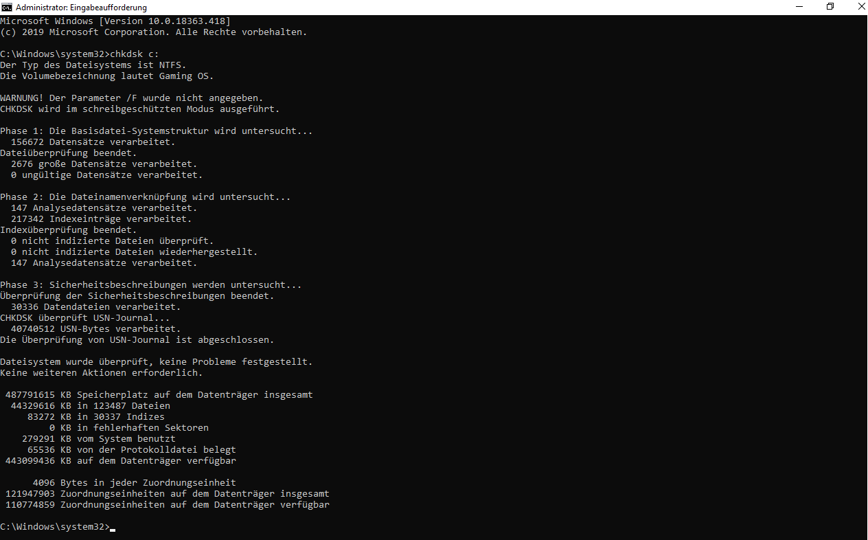

kann damit jemand was anfangen? habe über CMD mal CHKDSK ausgeführt
durch das chkdsk /scan meldet windows dann ich solle den Rechner neu starten um die Probleme zu beheben. Bringt nur nichts
habe jetzt mal die Prozedur aus den wintotal Link durchgemacht und nun ergibt sich folgendes Bild. Keine Fehlerhafte Bitmap mehr.
Nichtsdestotrotz ergibt sich beim Neustart nach dem Windowslogo für ca. 3 Minuten dieses Bild

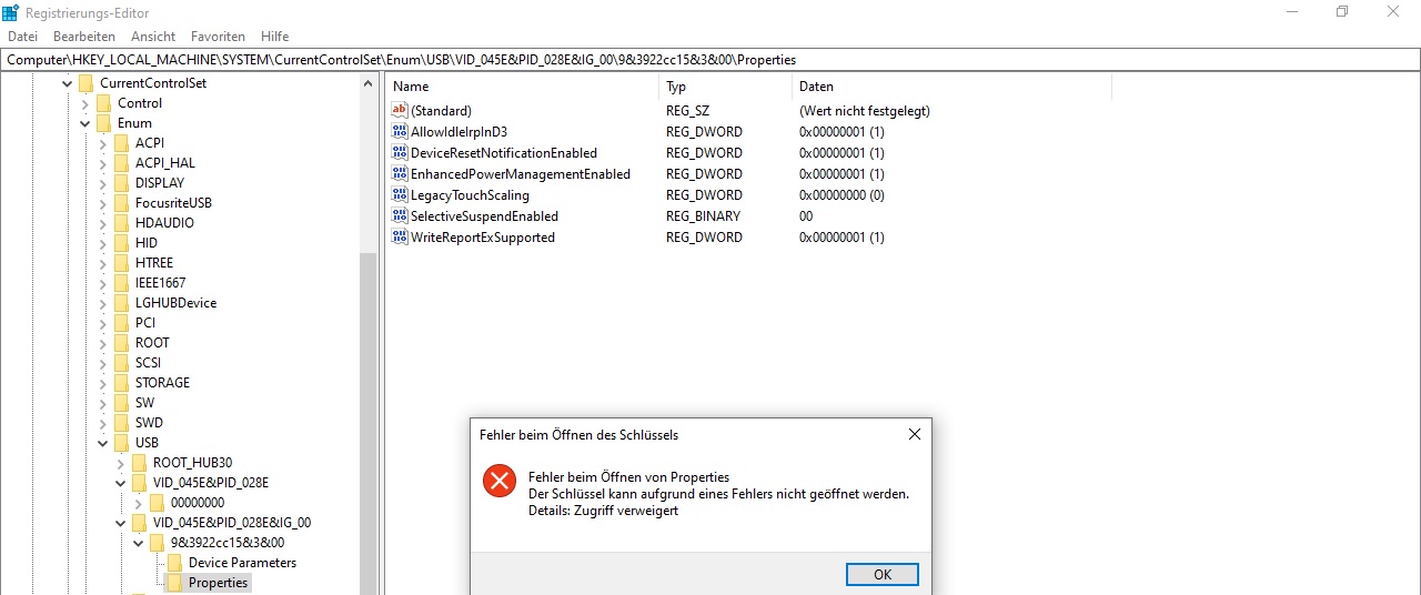

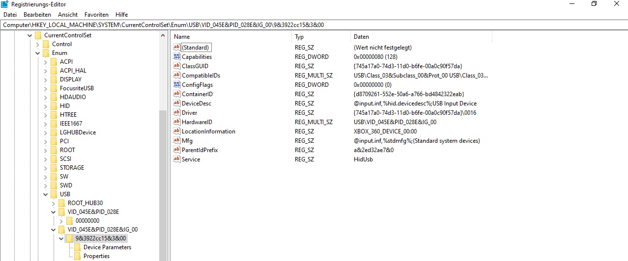

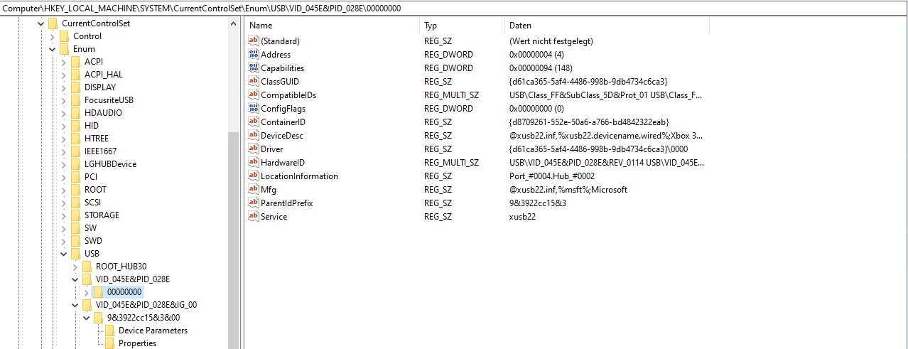

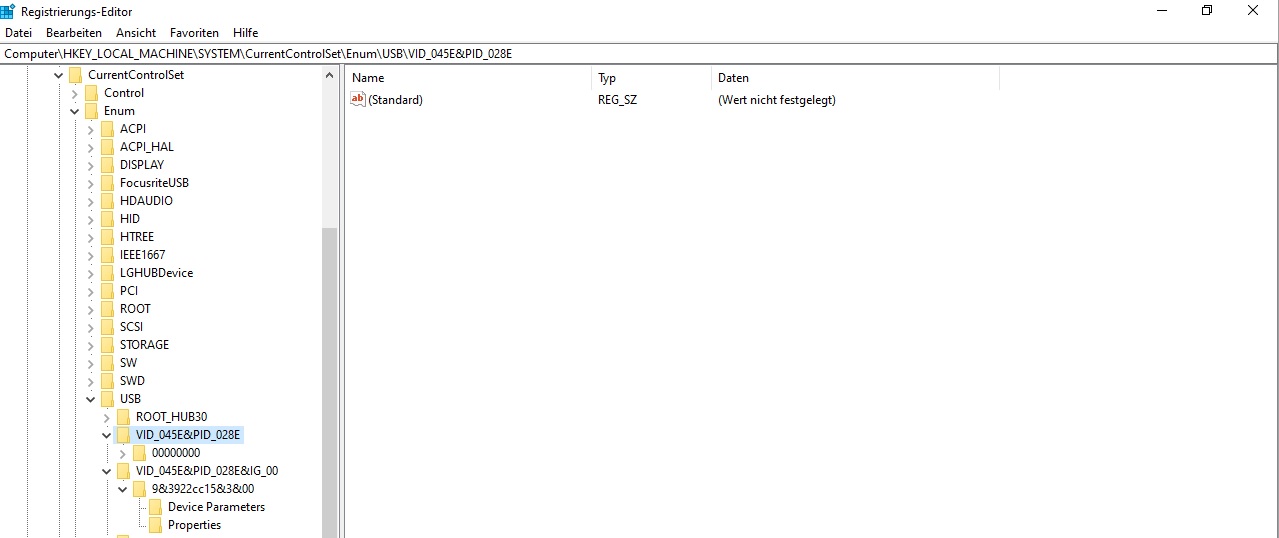

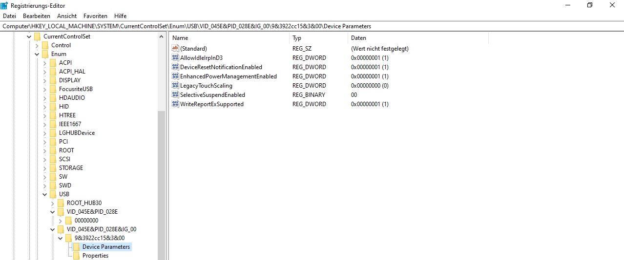

Irgendwie hab ich nun doch wieder den Verdacht, dass der Controller irgendwas in der Registrierung zerschiest. Bis zu dem Zeitpunkt an dem ich den Controller das erste mal angesteckt habe ist die Kiste einwandfrei gelaufen. Seitdem spinnt das OS zum spielen rum

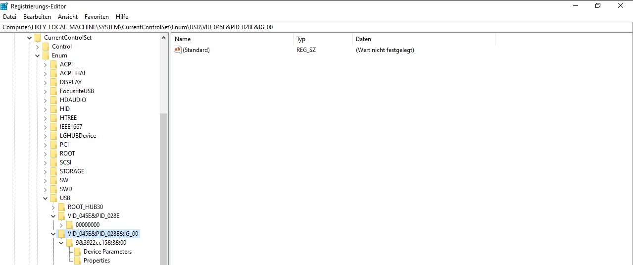

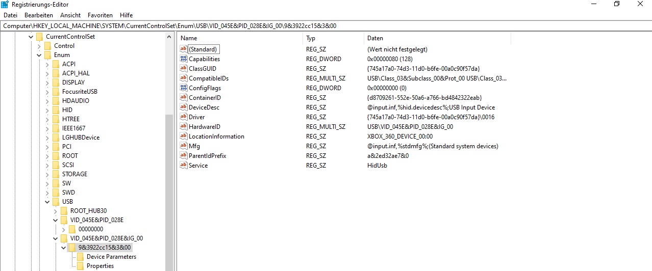

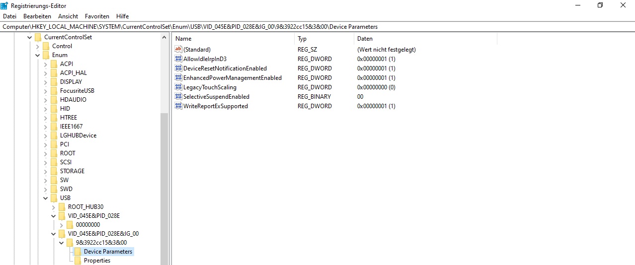

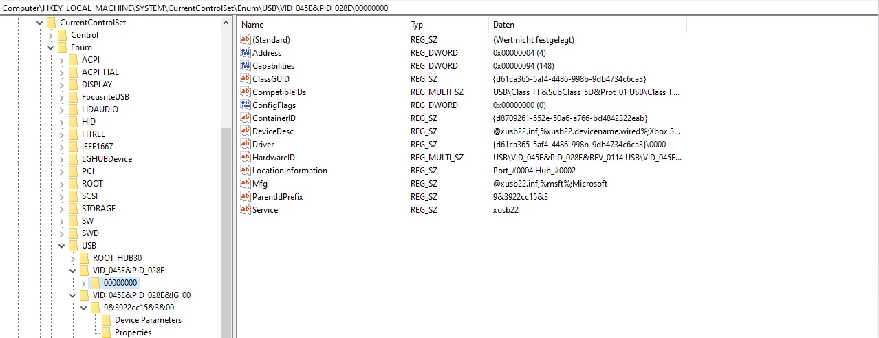

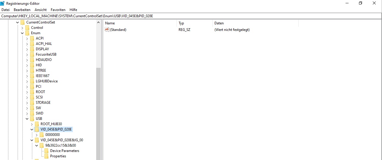

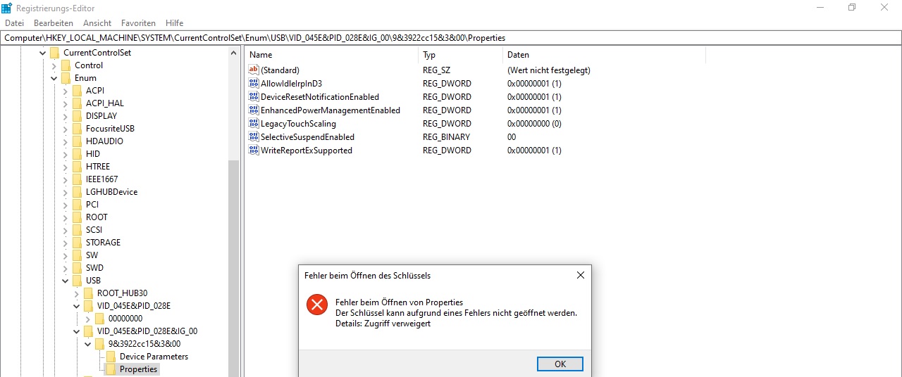

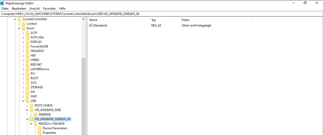

Habe jetzt mal versucht rauszukriegen welche REG einträge durch den Controller erstellt werden. Da bin ich dann auf folgendes gestossen.
Es werden 2 Registry Einträger erstellt mit den abgebildeten Unterordnern. Da kenn ich mich absolut nicht mehr aus aber vllt. kann ja jemand da irgendwas erkennen.
Es macht übringens keinen unterschied, ob der Controller per Front USB 3.0 oder über einen Hub angeschlossen ist.
