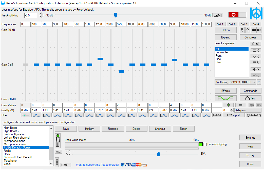

ich änutze aktuell ein Sennheiser HD600 und bin noch nicht zufrieden mit den orten von Footsteps in PUBG. Ich hab einen DAC Dongle (USB c auf 3.5mm Audio Adapter cx3993 dac dongle aux zu USB c Splitter Kopfhörer Adapter Verstärker usbc auf 3.5 https://amzn.eu/d/0T6Vyrg) und diesen via 3,5mm Klinke mit einem ifi zen can verbunden. Außerdem nutze ich Soundlock um ein Lautstärke Limit setzen zu können. Dies cuttet dann die zu lauten Sachen wie Gunfire aber ändert nichts an den leiseren Tönen wie Footsteps.
Vorher hatte ich ein Arctis Nova pro wireless und hatte die beste Erfahrung, wenn das Headset ohne Steelseries Sonar & mit einem Klingenstecker direkt am Pac verbunden war. Auch hier habe ich das oben genannte Dongle & Soundlock genutzt. (Aber ohne den Can… der wird für die Nova Pros definitiv nicht benötigt^^) Allerdings war das „Pinpointing“ mit den Novas deutlich einfacher.
Deshalb habe ich begonnen bei den Hd600 mit EQ zu arbeiten. Als EQ Tool benutze ich EQ APO mit dem Peace Plugin für die GUI.
Als „Default“ EQ habe ich mir die Pubg Settings von Steelseries Sonar „kopiert“.
Dies macht die Sache schon minimal besser aber lange nicht so gut wie erwartet :/
Jetzt meine Fragen an euch: Kennt sich hiermit jemand aus? Denn ich muss sagen, was EQ & Audiophile Headphones betrifft, bin ich recht neu im Thema. Hat vielleicht jemand seine HD 600 auch für PUBG optimiert un möchte seine Erfahrungen mit mir teilen? Was kann verbessert werden?
