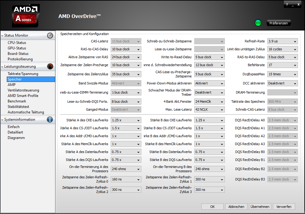

mich hat schon immer genervt, dass der RAM meines Notebooks (ProBook 645 G1) mit 2T und sehr langsamen Timings läuft. Nur kann man daran ja nichts machen, weil das Notebook Bios keinen Zugriff auf die RAM Settings erlaubt.
Jetzt hab ich gerade gefunden, dass AMD Overdrive da offensichtlich zugriff drauf gewährt und die Settings sogar on the fly verändert werden können. Das hat mir mal eben freundliche -10ns bei der Latenz im Aida Bench gebracht.
Soweit so gut, aber wie bekomme ich die Settings ins Startup? Hat da einer eine Idee?
Gruss,
Ned
Ok, habs gefunden. Unter Preferences gibts einen Menüpunkt - Einstellungen beim Start übernehmen.
Funktioniert auch.
Ergebnis auf Anhieb: 1600MHz 11-11-11-28-39 CR-2T Refresh Rate 3.8µs --> 11-10-10-24-35 CR-1T Refresh Rate 7.6µs
Macht 88.4ns Latenz zu 79.4ns Latenz und 39gb/s Read zu 42gb/s Read (Aida64)
Nicht schlecht für umsonst! Kann das den AMD Notebookbesitzern empfehlen.

@nospherato hat selbstverständlich recht! Man sollte eine grobe Ahnung davon haben was man da tut oder hier einfach um Hilfe bitten. Danke für die Ergänzung!
