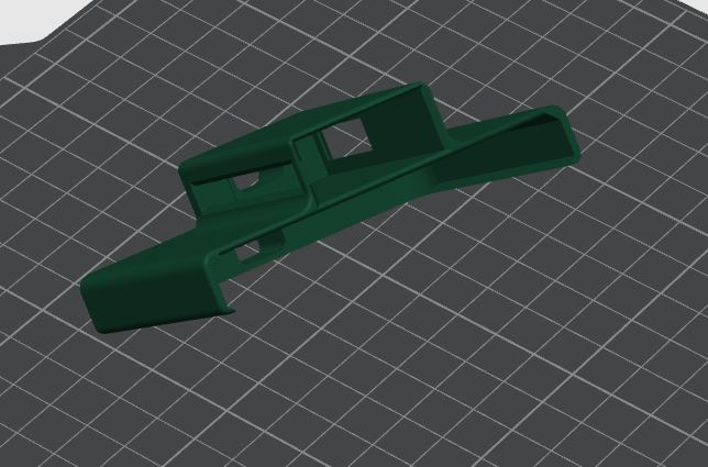

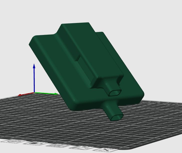

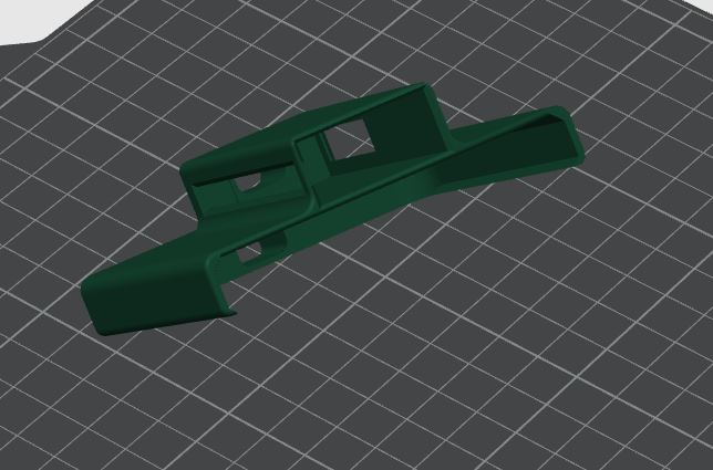

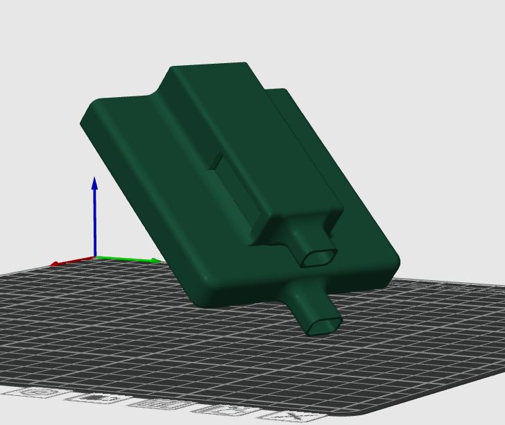

Q990 schrieb:
Für meines hab ich was konstruiert und gedruckt 🥰
EIne Handyschale, die einfach über die Hülle gestülpt wird, inkl. Kabel-abknick-Schutz 😃
