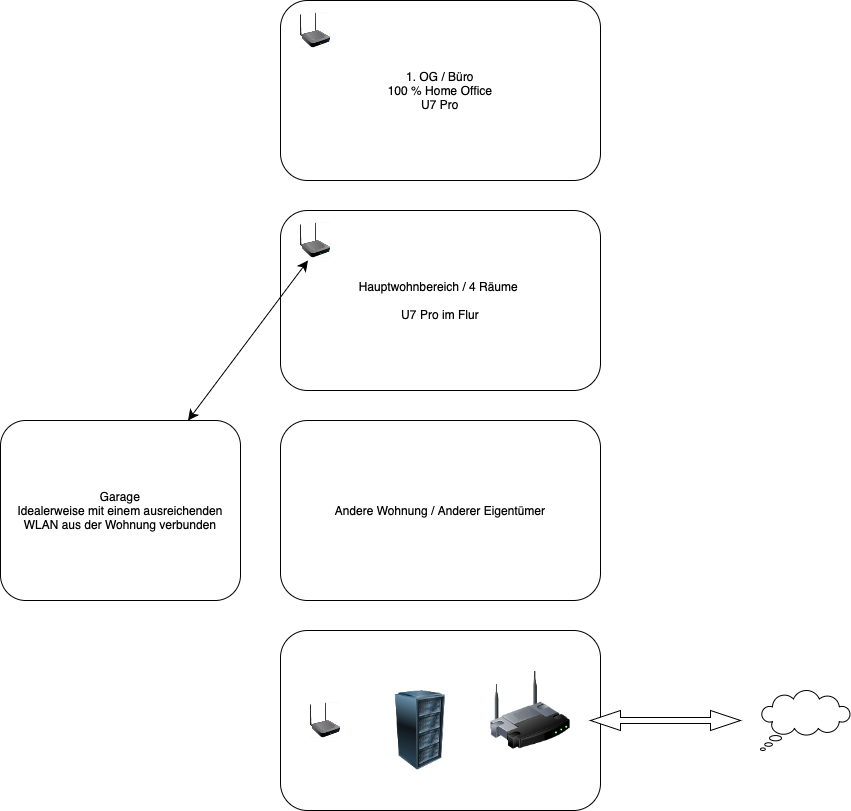

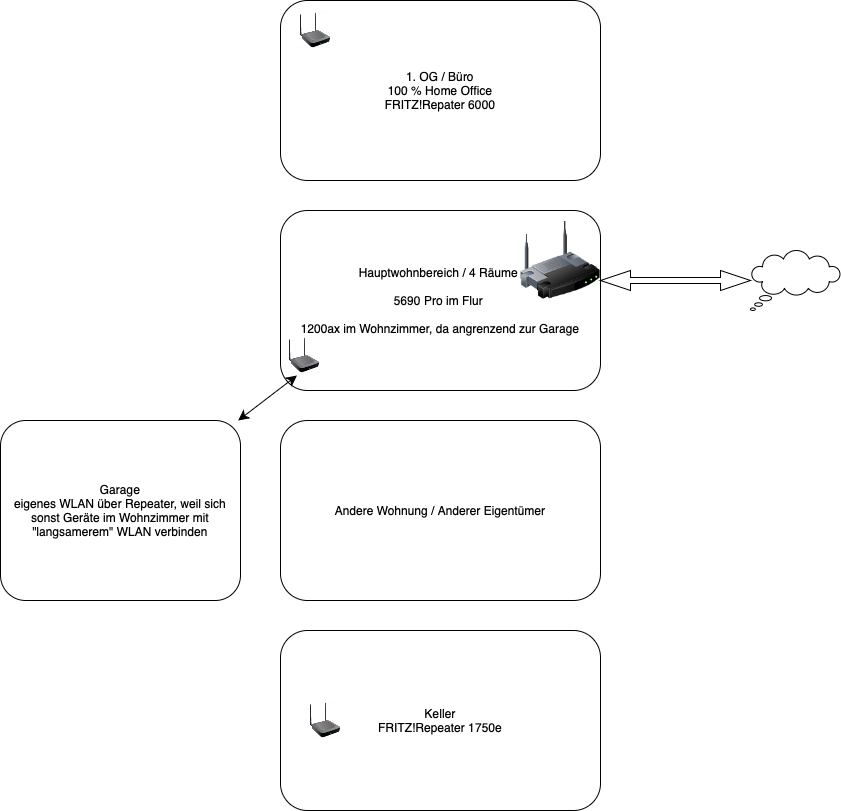

norKoeri schrieb:
Wie muss man sich das vorstellen, kannst Du das aus der Seitenansicht aufmalen?
Siehe Anhang. Bitte nicht lachen, noch nie ein Netzwerkdiagramm gezeichnet :D
Und ich sehe gerade den eingeschlichenen Fehler --> 1.OG soll 2. OG heißen.
k3vb3rt schrieb:
Daher auch der Wunsch nach Wifi 7 mit möglichst viel Power
Genau das bekommst Du mit Wi-Fi 7 eigentlich nicht. Die WLAN-Punkte sind lediglich empfindlicher, in direkter Nähe, also wenn ein Mobiltelefon direkt neben dem WLAN-Punkt liegt. Dann kannst Du ein Firmware-Update vielleicht in 10 Sekunden schneller abschließen. Für Computer macht das schon keinen Sinn mehr, weil Du dann wirklich besser Kabel legst.
Auch bekommst Du mit Wi-Fi 7 eine Wundertüte bzw. musst genau schauen, also gerne fehlende Spatial-Streams (2 statt 4), aber auch fehlende Frequenzbänder (6 GHz) oder nicht auf allen Bändern die neuste Version (2,4 GHz) und nicht die volle Kanalbreite (480 versus 320 versus 240 versus 160 versus 80 MHz). Schlimmer finde ich, dass die Decken-Access-Points bisher nicht für den Heimgebrauch gemacht sind. Eigentlich hatten wir inzwischen zwei Funkmodule in 5 GHz. Das wären dann vier Funkmodule, wenn auch 6 GHz unterstützt wird.
Bisher sind diese Decken-APs so gedacht, dass man mehr WLAN-Punkte setzt. Und wenn jene mit vier Funkmodulen doch noch kommen sollten, hast Du das Problem mit Multi-Gig-Ethernet und PoE++, musst also wieder alles umrüsten. Und viele Access-Point können auch nicht die volle Sendeleistung ab Kanal 100. Einige bieten sogar nicht einmal Zero-Wait-DFS.

Der U7-Pro ist schwächer. Reichweite wird ähnlich sein, aber der Durchsatz dürfte schwächer werden. Der U7-Pro-Max kommt der Sache schon näher, aber eigentlich ist sogar der E7 schwächer als eine FRITZ!Box 5690 Pro. Vielleicht merkst Du jetzt, dass die sogar zum Preis der unverbindlichen Preisempfehlung ein Schnäppchen ist.
Ehrlich? Wenn Du verkabeln kannst und gerade renovierst, überall alles vorbereiten. Dann warten bis endlich Access-Points mit vier Funkmodulen kommen. Bis dahin würde ich eher einen zweiten FRITZ!Box 5690 Pro holen, den verkabeln. Und die FRITZ!Repeater austauschen, also 1200 AX → 2400.

Was genau für ein WLAN-Sender hast Du aktuell in der Garage, oder macht das der 1200 AX? Was für ein WLAN-Gerät ist überhaupt in der Garage? Vielleicht kann das nur das 2,4-GHz-Frequenzband. Genau das Gleiche für den Keller.
Die Garage wird mittels 1200ax versorgt. Der steckt in der Aussenwand direkt zur Garage, mittels eigener SSID. Versorgt werden hier der Wechselrichter vom BKW, die Wallbox und der Garagentoröffner. Und wie du schon richtig vermutest können alle diese Geräte (mit Ausnahme der Wallbox GO-E-Charger V2) nur das 2,4GHz Netz.
Im Keller stehen Waschmaschine und Trockner von LG. Aber diese würden dann mittels LAN/WLAN-Brücke verbunden werden.

alle [Garagen-] Geräte (mit Ausnahme der Wallbox GO-E-Charger V2) nur das 2,4GHz Netz. Im Keller stehen Waschmaschine und Trockner von LG. Aber diese würden dann mittels LAN/WLAN-Brücke verbunden werden.
Dann würde ich tauschen, also den 1200 AX in den Keller und den 1750e nach oben. Falls überhaupt Probleme bestehen.

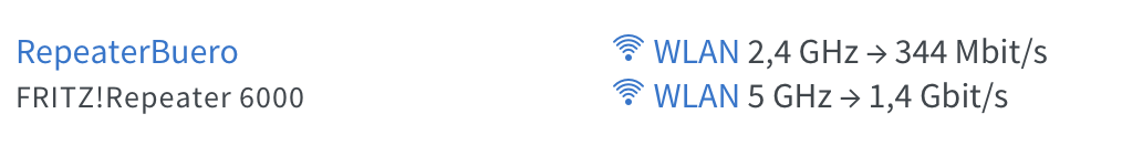

Im 2. OG, ja, aber verkabelt. Oder ist der FRITZ!Repeater 6000 bereits mit der FRITZ!Box verkabelt?
Nein, per WLAN-Brücke:
Ist denn eine LAN-Verbindung ins 2. OG geplant?
