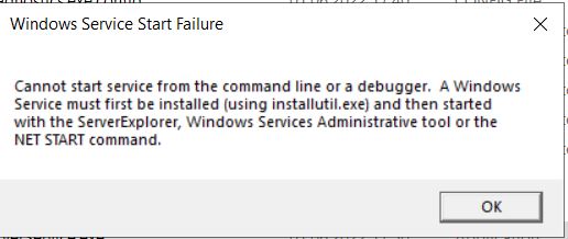

Wenn ich ein Doppelklick auf das exe mache, dann erscheint diese Meldung:

Kommt die selbe meldung, ich glaube genau deswegen muss es im Scheduler durchgeführt werden, weil es dort mit dem User der die Rechte hat ausgeführt wird

Das setzt doch wie ich hier lese voraus, dass dieser Dienst erst mal installiert sein muss?!

Mach die ":: befehlbeschreibung" weg. Doppelpunkte sind in einer batch keine Kommentare, wenn sie nicht am Zeilenanfang stehen.
Und. Dein Service Name ist nicht der Binary "*.exe" Name. Das sind verschiedene Dinge.
Edit: Dein Dienst kann "buxdehude 5000" heissen, der ruft aber eine Binary trolol.exe auf, die dann Dinge tut. Du kannst aber nicht mit net start die trolol.exe starten, sondern deinen Dienst "buxdehude 5000". Nur ums klarer zu machen ;)
Moment… Würde nicht diese Trolol.Exe den Dienst zumindest einrichten - oder muss ich einen Dienst definieren der zufällig diese Trolol.Exe aufruft? Da habe ich noch nie drüber nachgedacht.
Allerdings bleibe ich dabei, dass ich so wie geplant nur einen bereits existenten Dienst anfassen kann, und keinen einrichten.

sc queryex
-> zeigt an welche Dienste installiert sind und vor allem wie im intern im System heißen. Das ist ein Wort. Du hast den Anzeigename von "Blue Prism Server" angegeben, der funktioniert nicht. Ansonsten findest Du den korrekten Namen auch in unter der Dienste (app), Doppelklick auf den gewünschten Dienst -> Dienstname.
Mit
sc queryex >Services.txt
-> erhälst Du eine Textdatei Services.txt, die du besser nach dem "Service_Name" durchsuchen kannst.
sc start Dienstname
-> startet den Dienst mit dem Namen Dienstname
