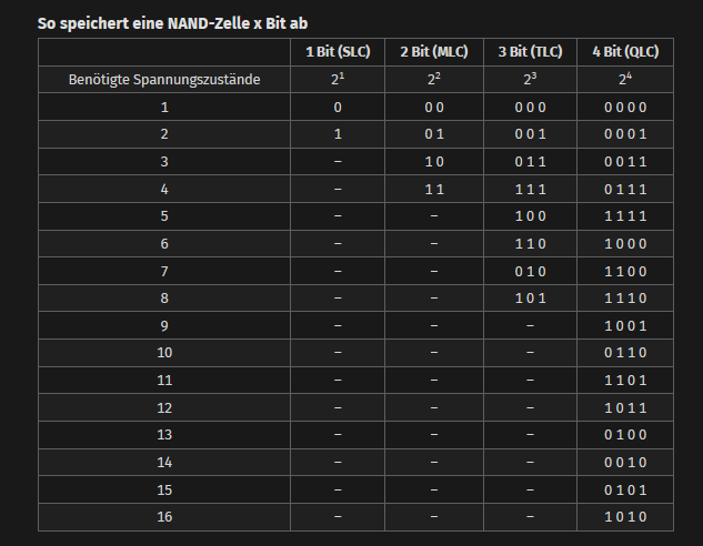

frazzlerunning schrieb:Binäre Zahlendarstellung. In der Tabelle im Artikel stehen 'die Zahlen' bei MLC in der Reihenfolge: 0, 1, 3, 7, 15, 8, 12, 14, 9, 6, 13, 11, 4, 2, 5, 10 untereinander.
Häää, vieleicht haben Sie es korregiert. Es geht hier um die Zellen und Spannungszustände.

Genau das habe ich Solidigm gefragt. Wirklich verstanden wurde meine Frage aber angesichts der Antwort nicht. ^^ Ich habe dann aber Artikel gefunden, in denen steht, dass der 144 Layer NAND beliebig mit 1 Bit (SLC) bis 4 Bit (QLC) genutzt werden kann. Wir können also davon ausgehen, dass das hier der Fall ist. Es gibt also nun 3 Varianten (SLC, TLC und QLC) von demselben Speicher.Denniss schrieb:@MichaG ist bekannt ob das echter SLC ist oder ist das eher TLC/QLC der rein im SLC-Modus betrieben wird?
Ich denke auch, dass es sich für Hersteller nicht mehr lohnt, noch nativen SLC-Speicher herzustellen. Ausnahmen wie den XL Flash von Kioxia/WD gibt es aber auch.
Wegen der Tabelle: Ich weiß offensichtlich nicht, wie man richtig binär zählt. ^^ Wie müsste es denn richtig lauten, wenn das euch so wichtig ist. Zur Veranschaulichung des Prinzips sollte es ja dennoch taugen.

@MichaG Nimm die Grafik von Wikipedia: https://en.wikipedia.org/wiki/Multi-level_cell
- März 2017
- 2.786
Wiki hat halt die High-States oben, die Low-States unten, die least significant bits rechts, wie üblich bei 'normaler' Schreibweise, die Stellen niederer Ordnung ganz hinten.

Die Zustände zeigen nur die nötige Komplexität auf und sind bei dieser Rechnung nicht von Belang, die eigentlichen darin gespeicherten Bits sind am Ende ausschlaggebend. Das ist also genauso wie es sich anhört:john.smiles schrieb:SLC hat 2 Zustande, QLC 16 = die 8 fache Menge
1024 GiB QLC
=512 GiB MLC (lies: "pMLC")
=256 GiB SLC (lies: "pSLC")
Somit hat @Brrr Recht: um eine 256GB pSLC-SSD zu machen, bräuchte man 768GB TLC-NAND als Ausgangsbasis.

Es geht nicht um die Anzahl der Zustände, sondern die Anzahl der Bits, die man damit darstellen kann.john.smiles schrieb:SLC hat 2 Zustande, QLC 16 = die 8 fache Menge
Das ist Zustände = 2 ^ (Anzahl der Bits)
Es wird exponentionell komplexer, daher auch die großen Schwierigkeiten mit QLC, PLC, HLC usw.
