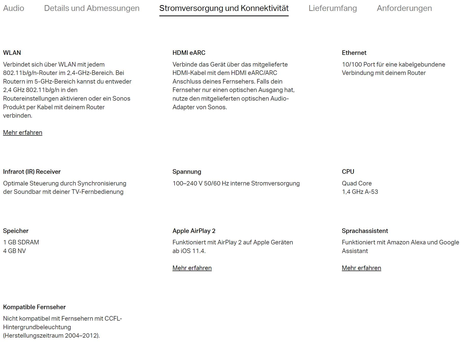

Die Arc Bar hat anscheinend kein Bluetooth.

naja die ARC Soundbar unterstützt gar kein Bluetooth, ärgerlich in deinem Fall.
