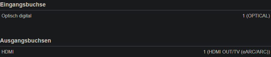

also direkt an den Monitor? habe folgenden Monitor: ASUS ProArt PA348CGV
Also vom PC kann man nur via Optical. Laut Datenblatt.
also geht nur über nen optical kabel?
Per HDMI geht auch. (edit: geht nicht, ist ja eine Soundbar ohne HDMI in und kein AVR.)

Nein, geht nicht, da kein Eingang an der Soundbar. Diese hat wirklich nur optisch SPDIF.

Hat sie doch, aber leider würde der PC keinen Monitor daran erkennen und der Asus hat kein HDMI out, wodurch der Umweg über ihn mit eARC auch nicht möglich ist. ;)
Sound-Fuzzy schrieb:
Laut Yamaha hat sie nur einen HDMI out (keinen In) und da ARC/eARC am PC nicht geht, funktioniert das leider nicht, wie du schon sagst.
