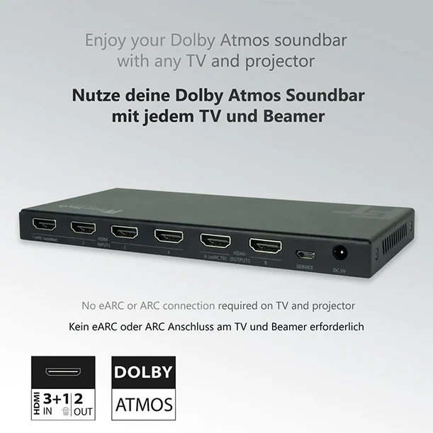

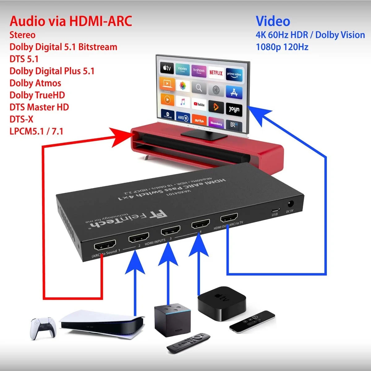

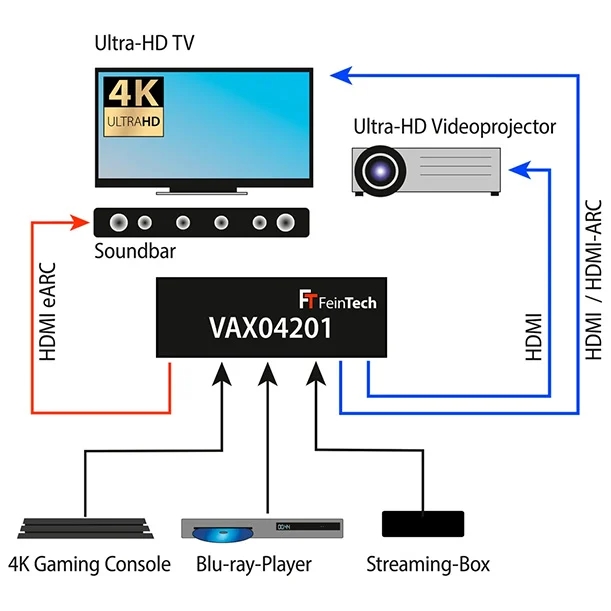

Dolby Atmos wird mit der Soundbar vermutlich erst dann funktionieren, wenn ein TV mit eARC und "Dolby Atmos" dazwischen (an)geschlossen ist.
Ob es auch einen Monitor mit eARC/Dolby Atmos gibt, weiß ich nicht. Gefunden habe ich jedenfalls nur welche mit "Dolby Vision". Dann wird Dolby Atmos wohl so einfach nicht vom PC an deine Soundbar per HDMI übertragen werden können. Bliebe noch einen eARC-Adapter/Converter zu finden, welcher die Aufgabe übernimmt.
Dieses Gerät könnte z.B. dazu in der Lage sein (bin mir nicht sicher): https://geizhals.de/3807604022
Der DIGITUS HDMI eARC Konverter/Splitter bietet zwei Betriebsmodi: Modus 1, eARC Audio Extractor - verbinden Sie ein HDMI Gerät (z.B. XBox Series X, PS5) mit einem UHD TV, während Sie Ihren alten AVR (Audio Video Receiver) weiter nutzen. Unkomprimierter 5.1/7.1-Surround-Sound sowie ATMOS und DTS können vom eARC- oder ARC-Anschluss Ihres Fernsehers auf jeden Standard-HDMI-Eingang (NICHT eARC-Anschluss) Ihres älteren AVR oder Ihrer Soundbar extrahiert werden. Streaming-Geräte/-Sticks, Satelliten-TV, Streaming-Apps auf Ihrem Smart-TV profitieren von optimalen Audio-Inhalten. Modus 2, Audio-Splitter - mit dem lokalen HDMI-Eingang und dem Ausschalten der eARC-Extraktion am Konverter-Schalter ist es möglich, den Audiostrom einer beliebigen HDMI-Mehrkanal-Audioquelle zu splitten und das Video an einen beliebigen HDMI-TV zu übertragen. Der Audioausgang bietet ein schwarzes 720p-Bild für die Kompatibilität mit allen älteren AVRs mit HDMI und höher.
Mit diesem Gerät sollte es jedenfalls möglich sein:
https://geizhals.de/feintech-hdmi-earc-pass-matrix-switch-4x2-fuer-soundbar-vax04201-a2914055.html
oder
https://www.heimkinoraum.de/zubehoe...witch-4x1-fuer-soundbar-vax04101-2321/1010027
oder
https://geizhals.de/2825774074
oder
https://geizhals.de/nedis-acon3435at-a2878049.html bzw. https://geizhals.de/nedis-acon3455at-a2878055.html
Um welche Soundbar handelt es sich bei dir?

Allerdings sieht dieser Splitter ganz interessant aus und vielleicht besorge ich ihn mir einfach trotzdem zum Ausprobieren.
LG
Wie ich vermutet hatte:
Universelle Kompatibilität mit eARC:
Die DHT-S517 ist mit sämtlichen Fernsehgeräten kompatibel. Über das mitgelieferte HDMI-Kabel wird der Klang von Ihrem Smart-TV und anderen angeschlossenen Quellen per HDMI eARC (Enhanced Audio Return Channel) an die Soundbar übertragen. Sobald die DHT-S517 über HDMI eARC oder ARC angeschlossen ist, können Sie die Lautstärke über Ihre TV-Fernbedienung steuern. Fernsehgeräte ohne HDMI ARC lassen sich über den digitalen optischen Eingang verbinden.
In dem Falle muss für Dolby Atmos zwingend eARC genutzt werden.
Unterstützt dein Monitor (welcher genau?) eARC nicht, dann empfehle ich z.B. einen der obigen Adapter*/Converter*.
* Achtung !
Die Nutzung von Adaptive-Sync (FreeSync/G-Sync) vom PC zum Monitor ist damit nicht möglich, es sei denn man schließt ein 2. HDMI-Kabel zw. Monitor & Grafikkarte an. Dies könnte allerdings störanfälliger als 1 Kabel sein.
