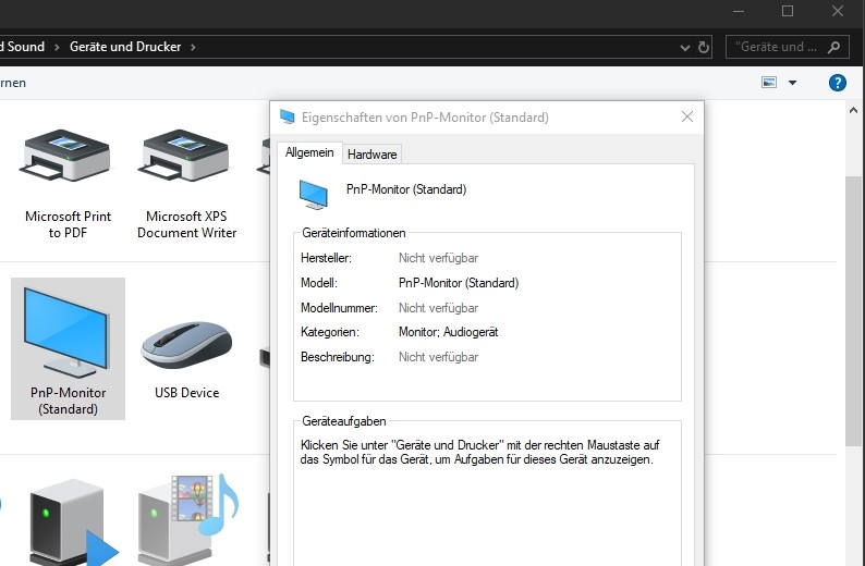

nach einem Bios-Update von der Version 5.10 auf die aktuellste (5.80) wird mein Bildschirm nicht mehr als Audio Wiedergabegerät erkannt und er wiedergibt folglich natürlich auch keinen Ton. Der Bildschirm (BENQ GL2580HM) ist via HDMI an der Grafikkarte angeschlossen. Dieses Problem konnte ich leider auch mit 2 weiteren Monitore feststellen (Also am Monitor liegt es nicht). Vor dem Bios Update lief aber alles Problemlos und ich habe auch nichts umgestellt (Bios flashback ist auch nicht möglich) Ich habe bereits den AMD Grafiktreiber (mitsamt des Audio Treibers) komplett neuinstalliert und habe bereits die Einstellungen vom Mainboard auf die Standartwerte zurückgesetzt, aber erfolglos. Wenn ich aber meinen Bildschirm über die APU anschließe, dann wird mein Bildschirm als Wiedergabegreät erkannt. Deswegen denke ich, dass es ein "Kommunikationsfehler" ist, vielleicht durch eine falsche Bios Einstellung?? (Bios Einstellungmösglichkeiten siehe Video) Nun meine Frage: Muss man im Bios etwas besonderes Einstellen, damit er auch den Ton an den Bildschirm bzw. mit dem HDMI Signal weitergibt (Die Einstellungsmöglichkeiten haben sich im Bios auch verändert) oder sonst etwas tun? Wäre um jede Antwort sehr erfreut.

Im Bild seht ihr auch noch, das man Bildschirm eigentlich als Audio Wiedergabegerät erkannt wird.

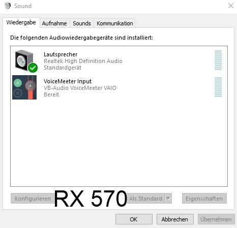

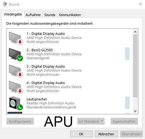

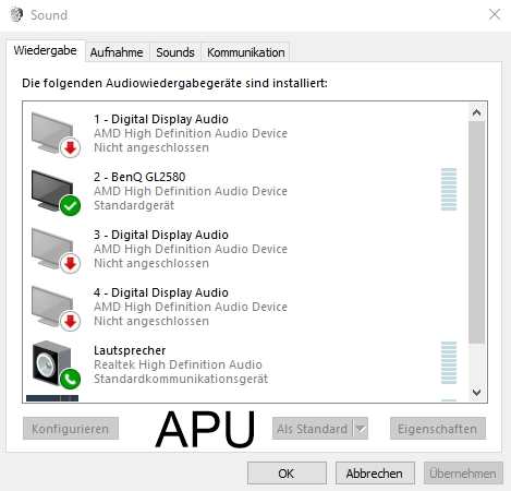

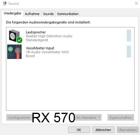

Ja, die Soundeinstellungen habe ich natürlich überprüft, aber er wird dort nicht aufgelistet. Ich habe dann noch ein Vergleichsbild angehängt, wie es dann normalerweise mit der funktionierenden Soundausgabe uper die APU aussieht. Ich habe so das Gefühl, dass die Grafikkarte nicht die Information weiterliefert, dass ein Bildschirm mit Lautsprechern dranhängt. Und ja, meine RX 570 kann die Audioausgabe über HDMI, da es vor dem Bios update ja auch ging.
Und falls die Frage kommt, warum ich nicht die APU und GPU mittels "umschaltbarer Grafik" nutzte kommt hier die Antwort: Wenn ich im Bios die Umschaltung über das Feature "PowerXpress" aktiviere startet Windows nicht. Wenn ich "Hybrid Graphics" wähle geht es zwar, nur ist dann Relive nicht mehr nutzbar, und man kann die Lüfterkurve nicht mehr anpassen (mittels einer Software). Zudem kommt noch das Problem, dass die Grafikkarte ab und zu die Lüfter ganz kurz auf Vollast aufdreht, was ziemlich nervig ist. Außerdem haben Videos immer kurze Ruckler (obwohl die Vega 11 Einheit eigentlich das Problemlos schaffen sollte)
