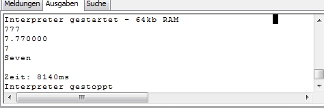

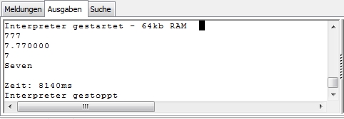

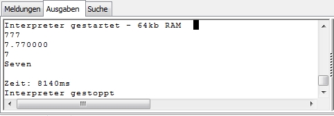

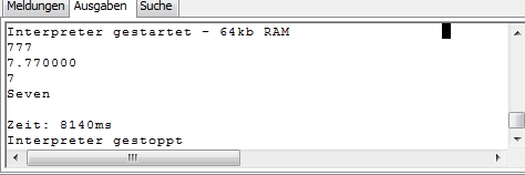

Nach dem Start von "Board Test 5" habe ich vollgendes von der IDE vollgendes gemeldet bekommen:
(Es sind alle Projektoptionen aktiviert)
Jedoch im Display zu sehen war:
ss (die erste Stelle war leer)
.77
(es wurde nichts angezeigt)
ven
(Es sind keine Projektoptionen aktiviert)
Vom IDE gemeldet:
Im Display zu sehen war:
777
εs
ven
Den Unterschied macht nur die Aktivierung bzw. die Deaktivierung der Option "Debug Code erzeugen".
Alle anderen Optionen haben keine Auswirkung.
