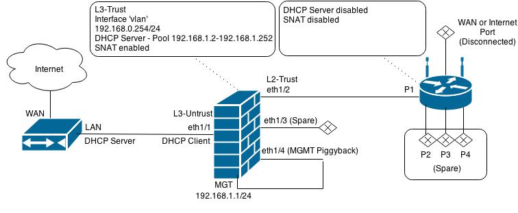

Und als Alternative zu der Routerkaskade und wenn man kein Gäste-LAN Port hat:
Dann braucht man eben eine richtige Firewall (mit entsprechenden Regeln), die alles trennt.
https://knowledgebase.paloaltonetwo...C&feoid=00N0g000003VPSv&refid=0EM0g000001AdWz
