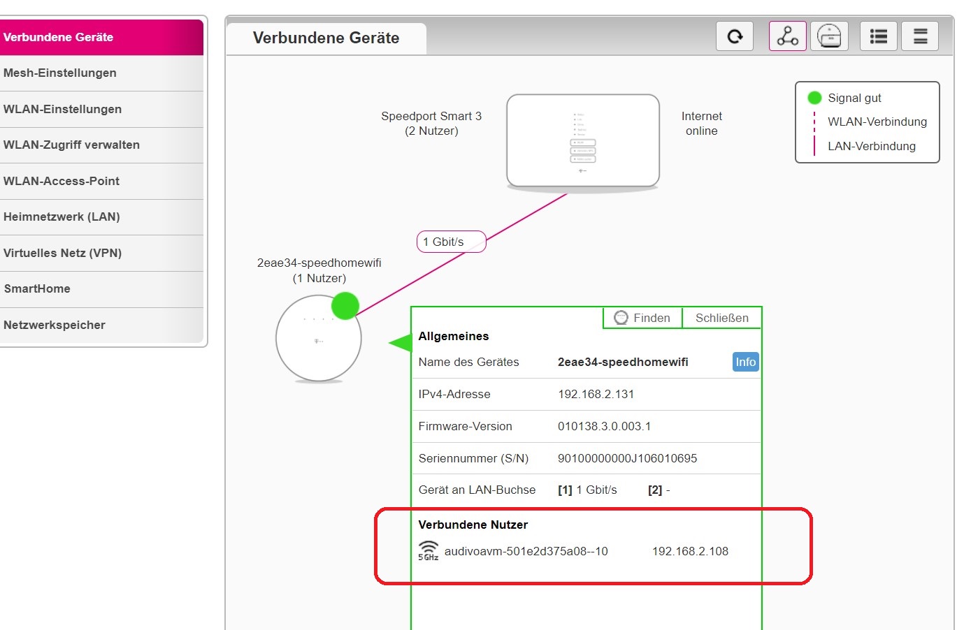

norKoeri schrieb:

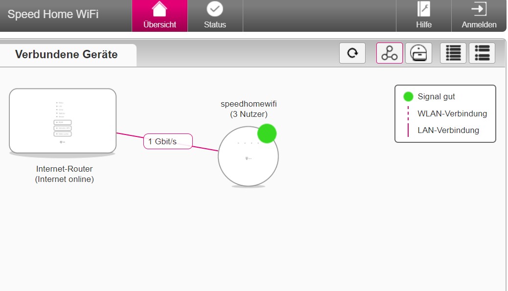

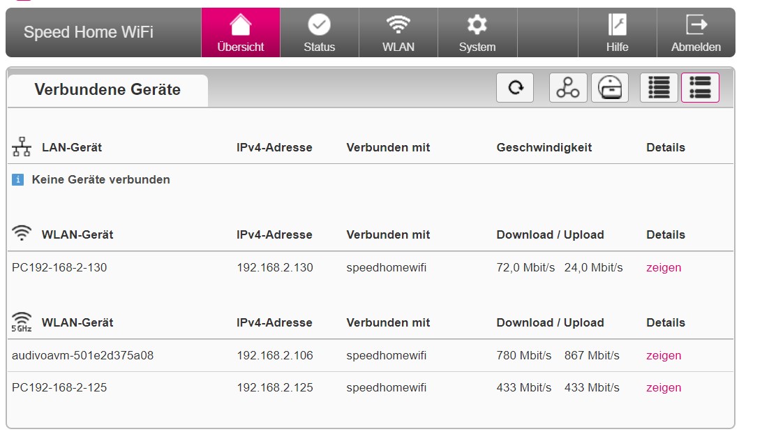

Mich irrtiert das „quasi“ in dem Satz. Kannst Du die Mesh-Übersicht aus Deiner Mesh-Basis mal posten?
Ich versuche es mal, falls etwas anderes gewünscht ist, einfach sagen ;-)
Ergänzung: am Speed Home leuchtet Mesh, nicht Repeater.

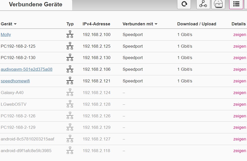

Wobei mich im ersten Bild (Smart 3) wundert, dass die ganzen Geräte auch auftauchen, die eigentlich per WLAN mit dem Speed Home verbunden sind.

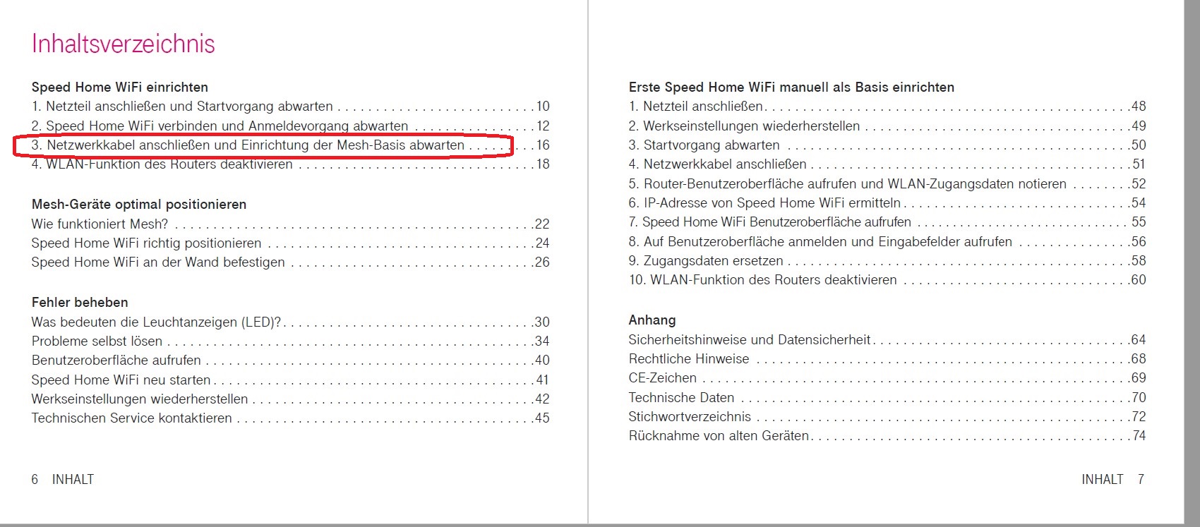

Du hast aktuell alle Geräte im „Standalone“-Betrieb ohne Mesh, bist also ebenfalls versehentlich in jenem Modus, der ab Seite 30 im Handbuch beschrieben ist. Deine WLAN-Clients roamen bereits, weil überall WLAN-Name und -Kennwort gleich sind. Um aber auch noch ein Mesh zu bilden, musst Du noch über die +Tasten koppeln; auch bei einer LAN-Verbindung (siehe Handbuch Seiten 15-19).
Klappt das nicht, beachte bitte den Abschnitt „Voraussetzungen zum Verbinden“ (Seite 59). Klappt es auch danach nicht, wirst Du vielleicht bei allen SHW die „Werkseinstellungen wiederherstellen“ müssen (Seite 58). Aber das habe ich jetzt nicht getestet; das war jetzt nur geraten.

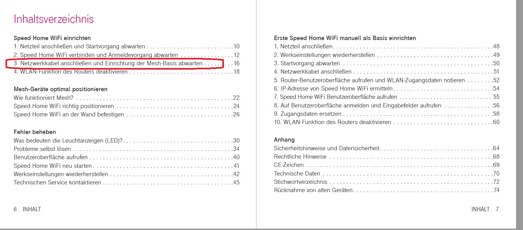

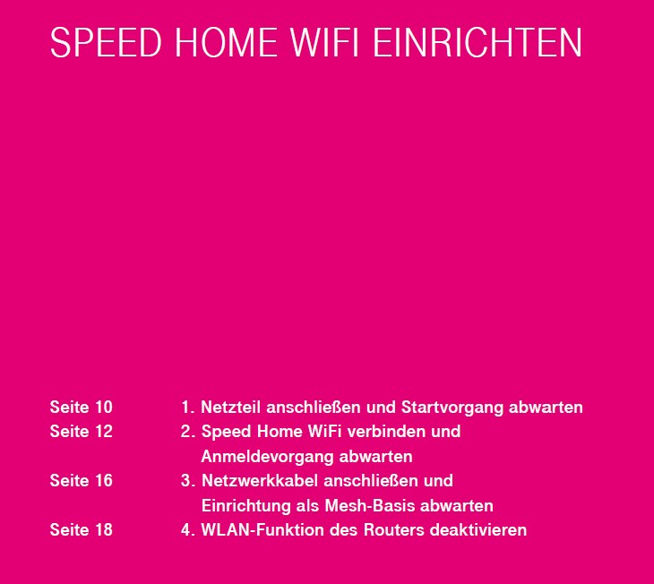

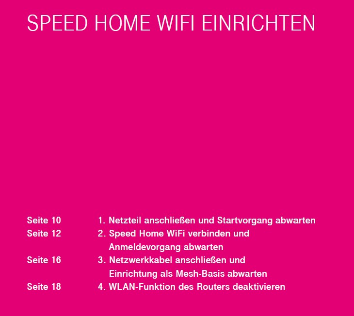

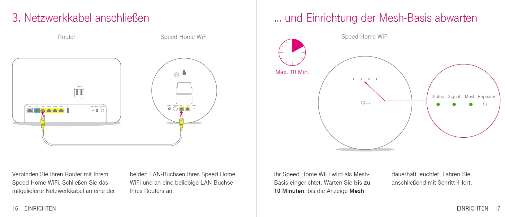

Woher siehst du, dass der Router als Mesh-Basis fungiert? Laut Anleitung Handbuch müsste das doch der Speed Home (SHW) sein, bei dem leuchtet ja auch "Mesh".
Zugegeben, bei der Ableitung komme ich nicht mit, da ist erst von Verbinden des SHW die Rede, dann irgendwann von "Einrichtung als Mesh-Basis". So bin ich ja auch vorgegangen. Vielleicht bin ich auch nur zu doof, um das zu begreifen, aber für mich ist der SHW jetzt Basis :confused_alt:

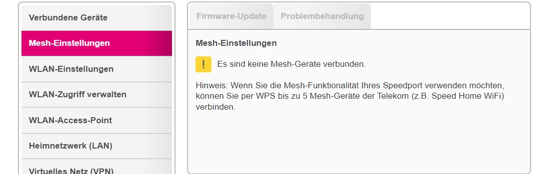

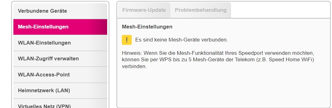

Ich hatte mich verlesen bzw. die Überschrift der Bilder nicht gesehen. :smokin: Das sind die Bilder der SHW. Kannst Du im Speedport schauen, ob dort irgendwo eine Mesh-Übersicht ist? Aber wenn dort im Speedport das WLAN aus ist, vermute ich Dein SHW ist ebenfalls „Standalone“ ist, quasi ohne Mesh. Willst Du das ändern?
Das ist jetzt witzig, hatte ich zuvor überlesen, sorry. Laut Smart 3 sind keine Mesh-Geräte verbunden. Und ja, ich würde das schon ändern, ich würde dann am Router auch WLAN aktivieren, da ich im Schlafzimmer doch sehr weit weg bin vom SHW, quasi entgegengesetzte Richtung.
Edit:
im Handbuch vom Smart ist aber nur die Rede von WLAN-Geräten zum Einbinden mittels WPS. Das wäre dann schon richtig? Ich hatte die Taste am Smart 3 schon mal betätigt wegen Anmeldung eines Speedphones, daher tauchen wohl die ganzen WLAN-Geräte auch im Router auf, und im SHW. Allerdings sind das ja alles keine Mesh-Geräte, das wäre nur der SHW, und der ist ja mit LAN-Kabel verbunden.

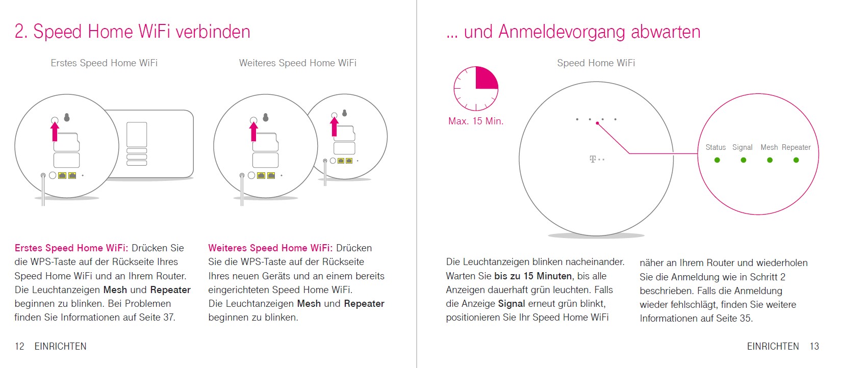

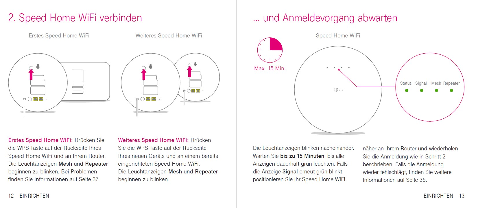

Die Mesh-Kopplung geschieht über einmal „+Taste“ bzw. zweimal „WPS-Taste“. Das sagt noch nichts darüber aus, ob die SHWs per LAN oder WLAN verbunden werden. Es geht erstmal nur um die Mesh-Kopplung.
Das aktuelle Handbuch des Speedport Smart 3 erklärt das nicht wirklich. Daher gilt auch hier das Handbuch des SHW – bei einem Speed Home WiFi sind das die Seiten 11 bis 14. Klappt das nicht, beachte bitte den Abschnitt „Voraussetzungen für die Geräte Anmeldung“ (Seite 44). Klappt es auch danach nicht, wirst Du vielleicht beim SHW die „Werkseinstellungen wiederherstellen“ müssen (Seite 42). Aber das habe ich jetzt nicht getestet; das war jetzt nur geraten. Geht es nun?

obwohl ich Bedenken habe, dass die SHW sich auch als Nicht-Basis einrichten lässt. Je öfter ich im Handbuch lese, umso verwirrter bin ich. Nicht dass ich jetzt alles zurücksetze, und habe nachher doch wieder eine Mesh-Basis. Nochmal zur Erinnerung: Die SHW muss mittels LAN-Kabel an den Router, über WLAN allein bekommt sie zu wenig Leistung.

Das ist schon klar, aber nach der Beschreibung wird die SHW doch automatisch als Basis eingerichtet, sobald man das Netzwerkkabel anschließt. Oder verstehe ich da etwas falsch?

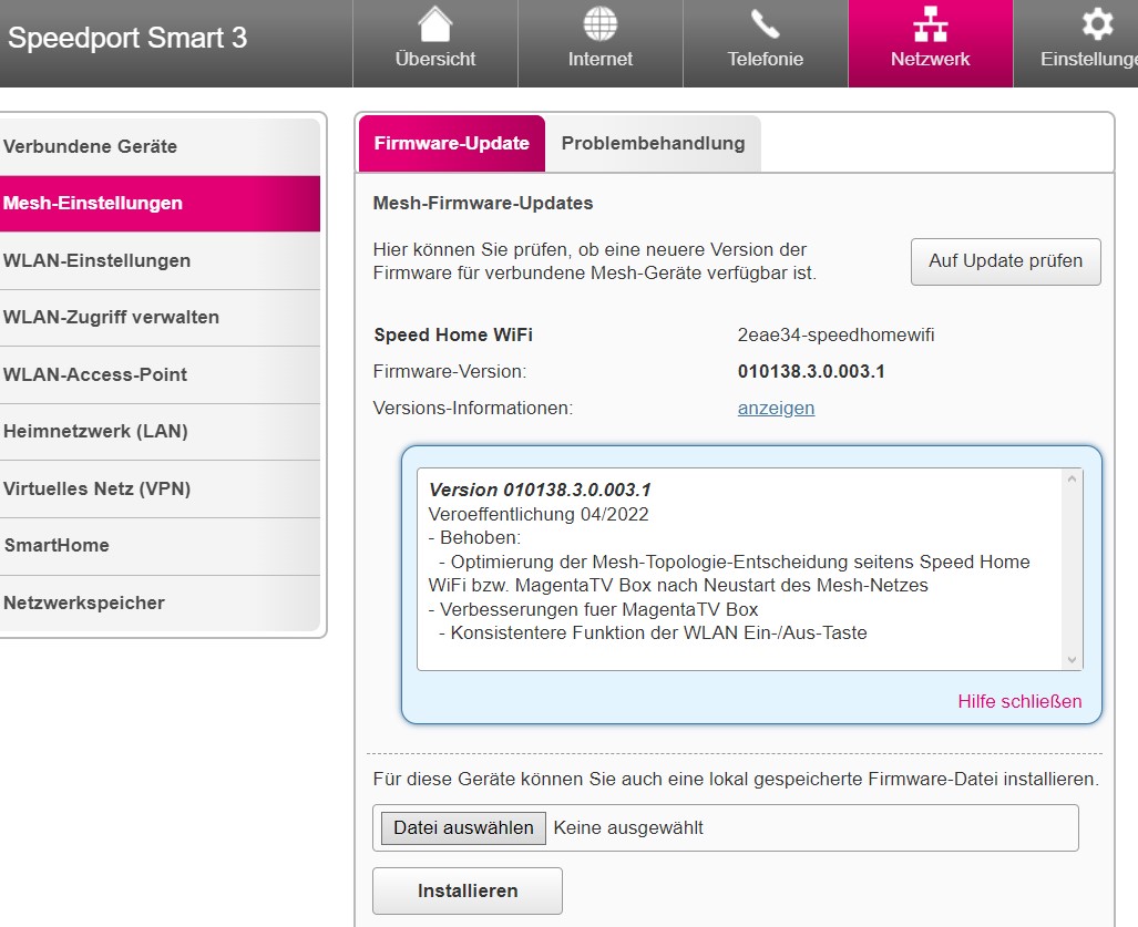

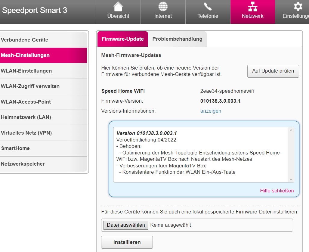

So, nach Rest und neuer Firmware für den SHW (irgendwas mit Mesh, siehe Bild) läuft gerade die Aktualisierung mit angeschlossenem Netzwerkkabel. Bin mal gespannt, ob SHW wieder Basis wird.

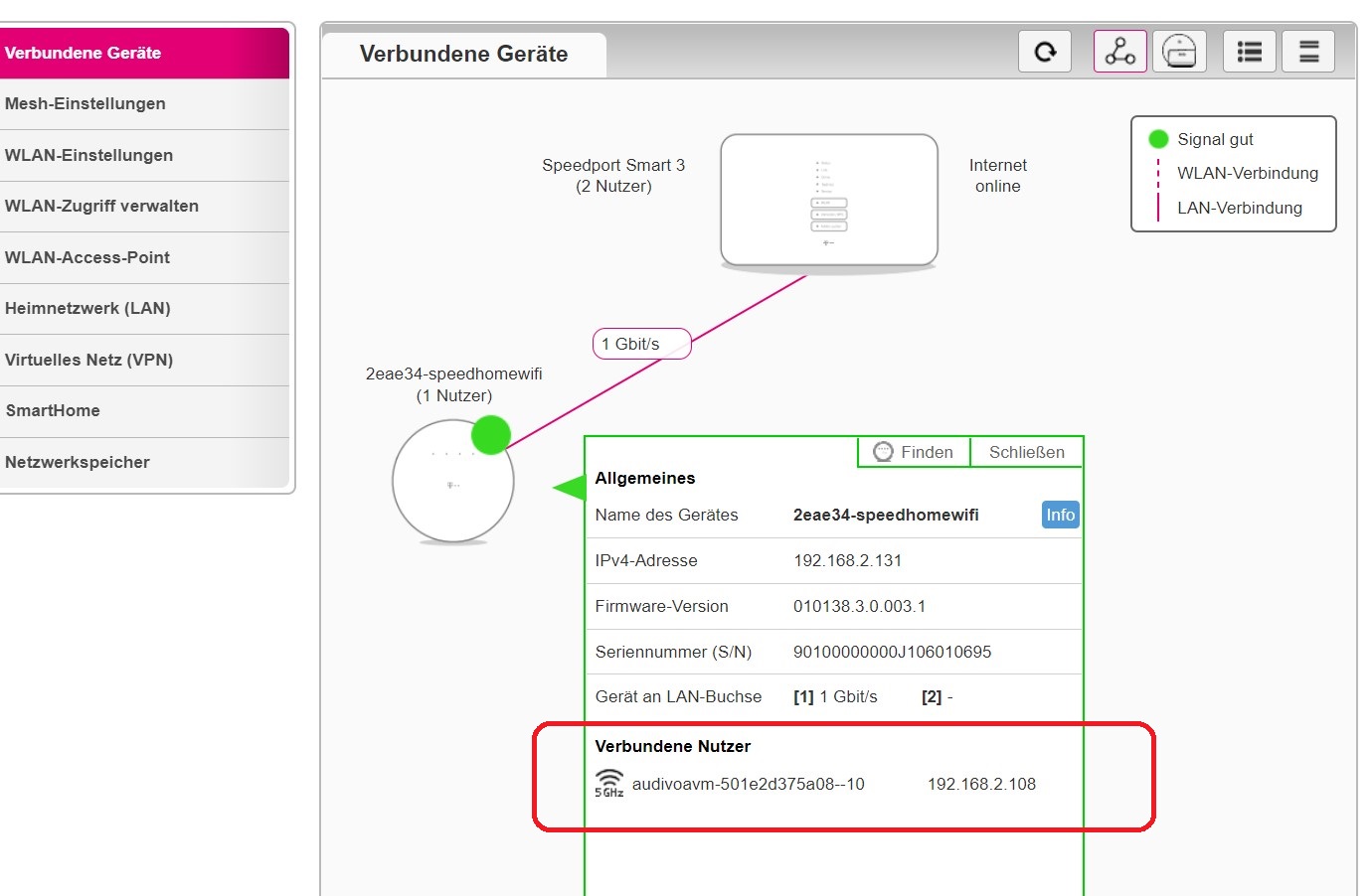

Momentan sieht es im Router so aus:
So, offensichtlich isr die SHW jetzt im Mesh-Netzwerk, und fungiert als Repeater (alle vier LEDS sind grün).
IIch durfte sämtliche WLAN-Geräte (ohne WPS) neu mit Passwort einbinden, aber gut.
