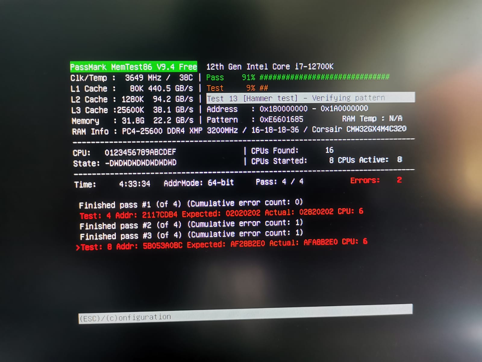

Moin, ich melde mich nach langer Zeit endlich auch mal wieder. Hatte leider viel mit der Arbeit am Hut, daher ist es etwas nach hinten gerutscht.
Ich habe jetzt endlich mal den Memtest86 laufen lassen und hatte tatsächlich 2 Fehler. Was genau heißt das jetzt für mich? Ich glaube zwei Fehler sind ja nicht so viel aber irgendwie ja auch net richtig...

Ich hatte auch mal ein ähnlicjhes Problem wie du.. Bei mir waren die RAM Sticks schrott.. Ram getauscht und alles lief wie am Schnürchen.
Hol dir einfach mal ein zweites Kit zum Umstecken. Im Fall der Fälle kannst du es ja immer noch zurückschicken.
Reaktionen: DarkPaarl
Versuch mal die timings minimal zu erhöhen, ggf. könnte dies schon deine Probleme lösen.

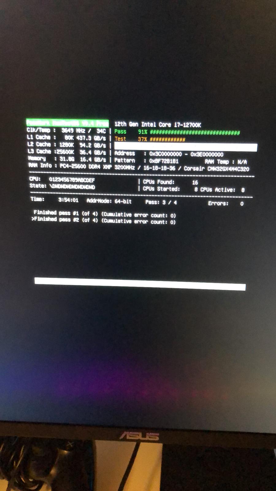

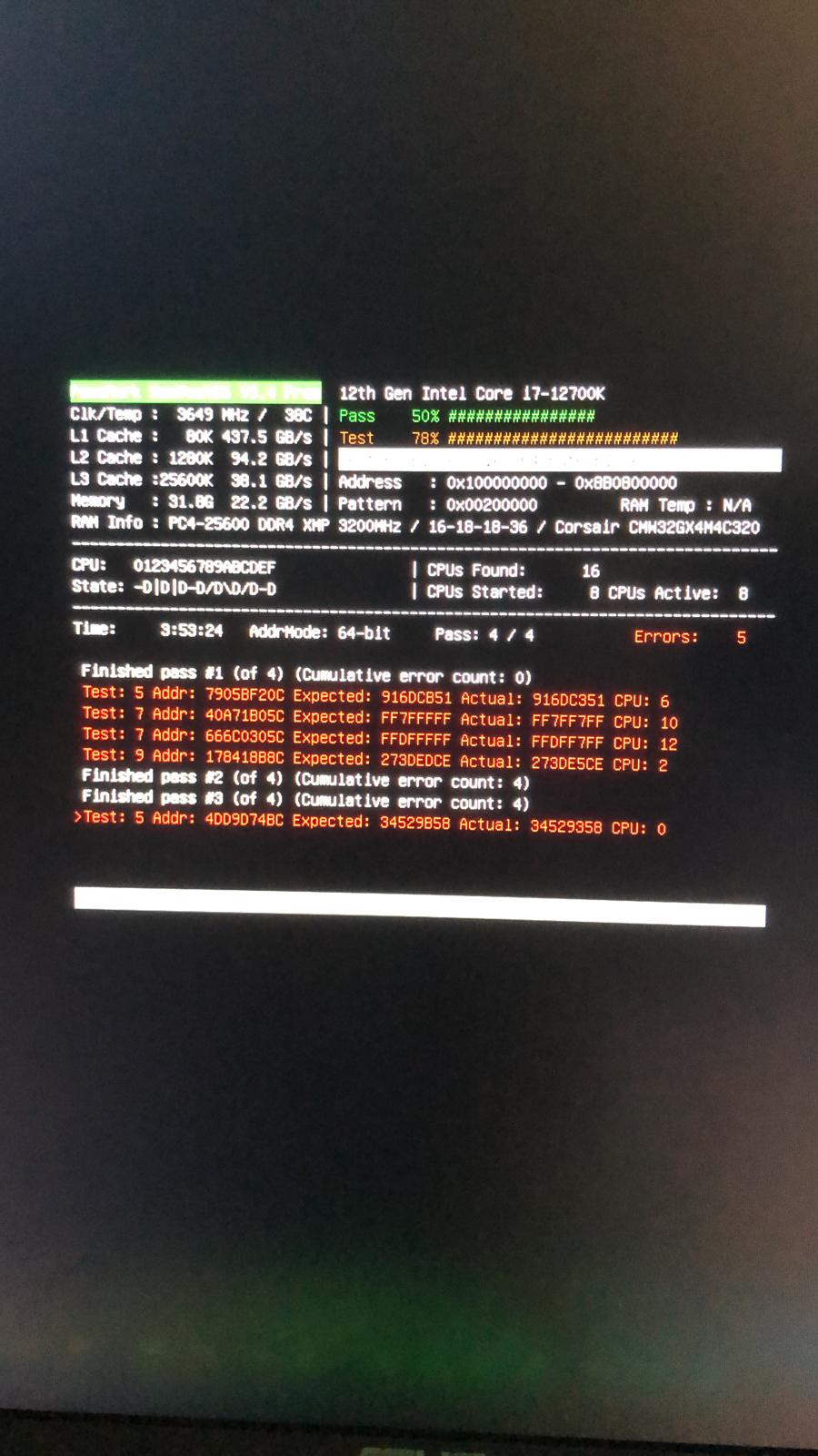

Ich habe den Memtest86 jetzt auch noch mal ohne XMP Profil laufen lassen und hatte da keinen Fehler. Um Zufall auszuschließen habe ich beides, sowohl mit XMP und ohne, jeweils 2 mal laufen lassen und ich hatte immer nur mit XMP die Fehler. Beim 2. mal mit XMP hatte ich auch schon 5 Fehler. Bekomme nächste Woche den RAM von nem Kollegen und teste es damit mal. Ansonste werde ich mich auch mal in die Timings einlesen. Davon habe ich bisher nämlich absolut keine Ahnung, also wie und was ich da manuell verstellen kann :D
Nur seltsamerweise hat er beim Memtest ohne XMP unter der RAM-Info trotzdem angezeigt, dass es sich um XMP 3200mHz handelt. Ist das normal?
Hier ohne XMP:
Hier der 2. Test mit XMP:

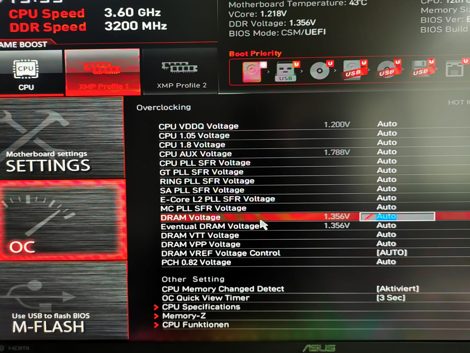

PCTüftler schrieb:
die RAM Spannung um 0,02V (also auf 1,37V) erhöhen
Das schon versucht?
Sollte das auch nicht helfen würde ich die SA Spannung mal auf 1,2 V setzen.
PCTüftler schrieb:
Das schon versucht?
Servus,
das wollte ich nächste Woche, wenn der RAM meines Freundes problemlos läuft auch einmal versuchen. Ist das auf dem Foto die richtige Option? oder muss ich beide ändern?
