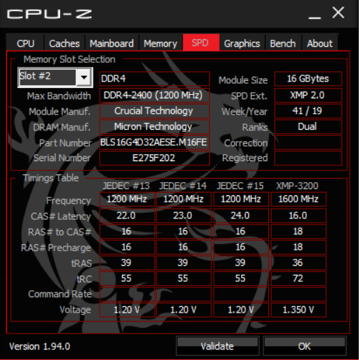

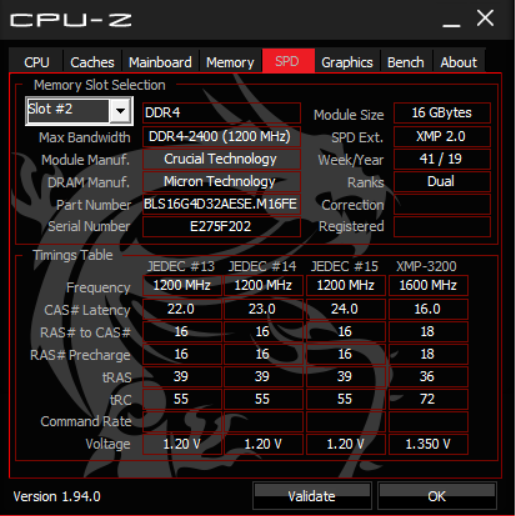

CPU-Z liest übrigens die RAM Technologie aus ... (DRAM Manufactor).
Micron oder Hynix oder sogar Samsung?
