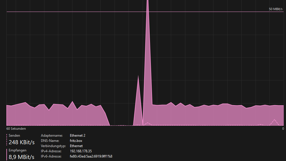

Hallo an alle, vielleicht kann mir einer von euch helfen.
Ich habe immer sporalische Netzwerkabbrüche. (Siehe Screenshot) Beim Zocken mit Teamspeak nervt es ziemlich. Bei kopiervorgänge auf mein NAS ist es kein Problem da dies vom Cache wohl aufgefangen wird oder der Fehler trifft da nicht auf. Es ist schwer zu analysieren. Gibt es Tools dafür das Netzwerk zu testen und zu schauen wo Probleme auftauchen? Vielleicht auch mit ein Trigger falls ein Einbruch statt findet.? Vielleicht auch ein Programm mit dem ich ein Belastungstest machen kann?

Ne der Netzaussetzer war beim reinen Ready or Not zocken und Teamspeak. Ich habe es nicht bemerkt aber meine Kollegen meinten ich bin ab und zu mal ich bin kurz weg. Sowohl beim Sprechen auch als im Game. Habe davon nix gemerkt. (Habe das dann nur bei der Netzwerkkarte im Taskmanager gesehen)
Habe dann Twitch stream im dauertest laufen lassen im Hintergrund um den Zusammenbruch wie auf den Screenshot dann besser zusehen.

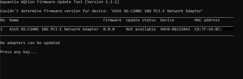

Weiß nicht welche Version die Asus 10GB Karte ist. Habe diese direkt bei Asus gekauft.
Wenn ich von Asus den Firmware Update Tool runterlade bekomme ich das:
Windows 11 23H2 als Administartor gestartet.
Der Screen zeigt ja nicht direkt, dass es zu einem Disconnect kommt.
Wie sieht's denn mit Pings im Netzwerk aus, oder zu google, game- oder TS-Servern?

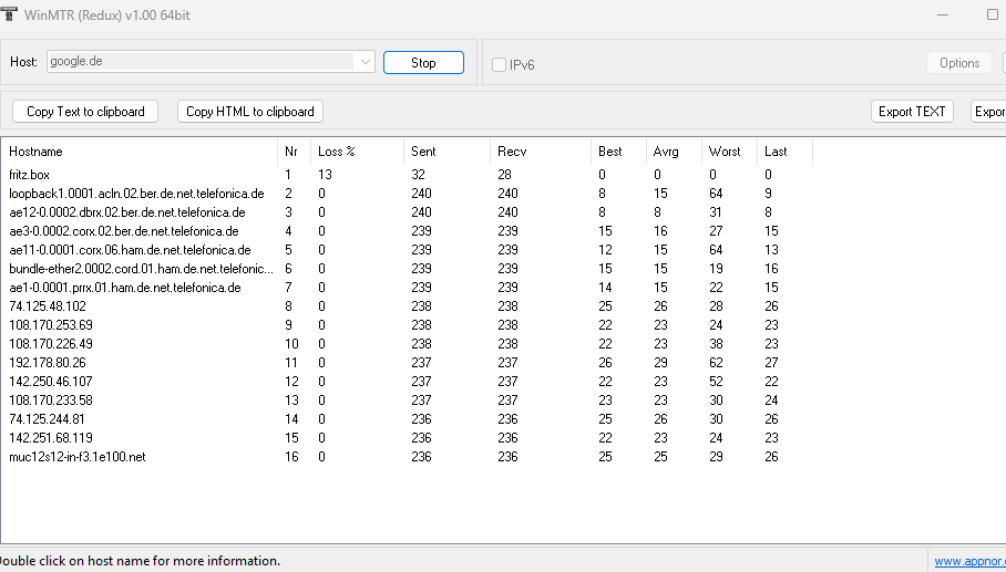

Lass Mal https://www.heise.de/download/product/winmtr gegen deinen Router über längere Zeit laufen. Idealerweise ist das sehr stabil und du hast 0 verlorene Pakete. Da sollten dann die Aussetzer hoffentlich nachweisbar sein.
Danke für das Tool, dass lass ich mal laufen :)
Was heißt "Worst" in dem Programm? Da kommen ein paar.

Weiß nicht wie du das meinst. Es ist ein kurzzeitige Unterbrechung. Mein Kollege meinte ich war beim Sprechen über Teamspeak komplet weg und im Game habe ich kurz geglitcht. Und wenn ich dann in den Taskmanager schaue war dieser Ausfall auch zusehen (screenshot erster Beitrag)
Der Screen zeigt, dass für wenige Sekunden kein Traffic da war, oder so gering dass man's bei der Skalierung nicht sieht. Das muss keine Unterbrechung der Netzwerkverbindung (Hardware-Ebene) gewesen sein.
Möglich vielleicht nur sämtliche Pakete verloren oder so. K.a.

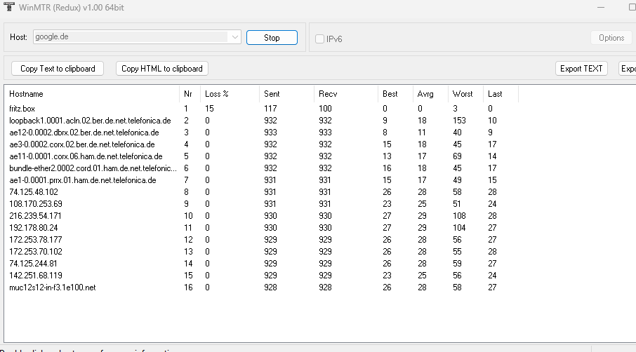

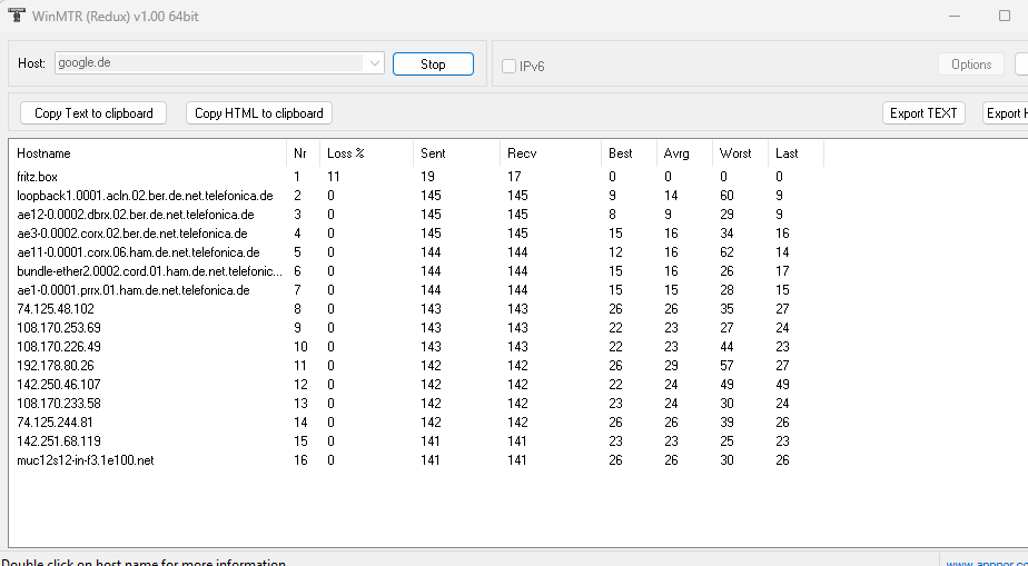

Muss ich morgen mal Probieren. bei dem Tool WinMRT bekommte ich "Worst" werte und "1% Loss".
Vom Weg PC zur Fritzbox (übers Switch)
Das gleiche bekomme ich auch vom PC zur NAS (übern Switch).

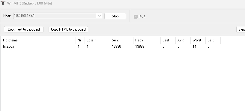

Ich habe jetzt mal meine 10GB Lan PC Karte direkt an der Fritzbox angeschlossen.
Habe auch mal probiert über die Interne 2,5GB Lan karte vom PC, dieser ist jetzt auch direkt an der Fritzbox, aber da kommen auch Paket verluste

Paketverluste treten nur in deinem Heimnetz auf, aber nicht auf dem Weg nach draußen. Da scheint ein Schutzmechanismus zu greifen. Man müsste sich z.B. mit dem Paketmitschnitt auf der Fritzbox ansehen, ob das Senden oder das Empfangen der Pakete blockiert wird.
Das heißt aber auch, dass die Verbindung zum Internet dauerhaft besteht, also dein PC war permanent in der Lage, Pakete ins Internet zu senden. Da war keine Unterbrechung, nicht mal eine Sekunde lang. Damit können wir Switch oder Physical Layer ausschließen.
Demnach gehe ich davon aus, dass das Problem auf deinem PC liegt. Irgendwo in der Software. Treiber, Virenscanner oder was auch immer.
