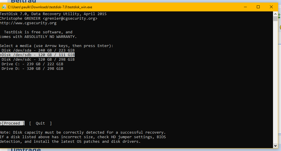

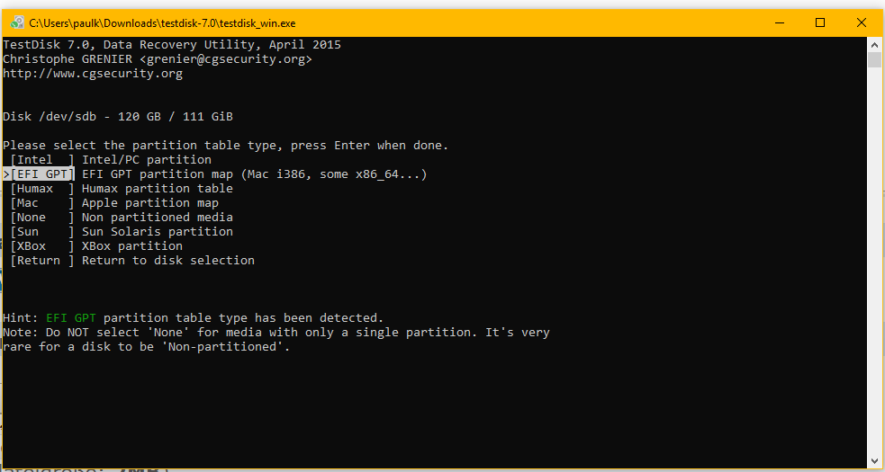

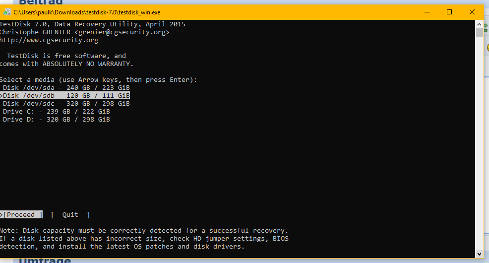

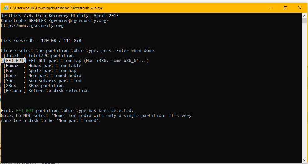

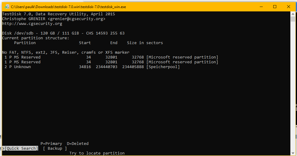

falls wichtig,hier die Analysen von TestDisk,
Wenn Testdisk sie findet und auch die Partitionstabelle auslesen kann, dann ist die SSD ja in Ordnung, nur eben nicht mehr Bootfähig und daher erscheint sie auch nicht mehr in der Bootreihenfolge, da moderne Board hier meist nur Laufwerke anbieten von denen auch wirklich gebootet werden kann, was bei der Crucial nach der missglückten Installation nicht mehr der Fall sein dürfte. Die Datenträgerverwaltung zeigt vermutlich auch noch was an, nämlich die beiden Windows reserved Partitionen, kann aber mit der anderen nichts anfangen.
Was willst Du denn nun? Daten retten? Hoffentlich nur ernsthaft, denn wer wichtig Daten auf eine Platte stehen hat, sollte sowieso immer ein Backup davon haben und schon gleich nicht versuchen ein Betriebssystem auf ihr zu installieren. Wenn Du nur die SSDs wieder nutzen können willst, dann mache sie einfach vorher einmal platt, z.B. mit DISKPART
Boote ein Windowsinstallations- oder Recoverymedium und drücke dabei mehrfach die Tastenkombination Shift+F10, um eine Eingabeaufforderung zu öffnen, dann gib folgende Befehle ein:
  • diskpart
  • list disk
  • select disk x (x steht für die Nummer des Laufwerks aus list disk, die richtige Platte sollte an der Kapazität zu erkennen sein, sonst andere Platten besser vorher abklemmen um Datenverlust zu vermeiden)
  • detail disk (um sicher zu gehen die richtige Platte ausgewählt zu haben)
  • clean (clean löscht alle Partitionierungsinformationen, clean all überschreibt alles mit 00 und dauert entsprechend länger, man kann danach auch nichts mehr wiederherstellen)
  • exit
Danach solltest Du Windows oder auch ein anderes OS auf ihr installieren können.
