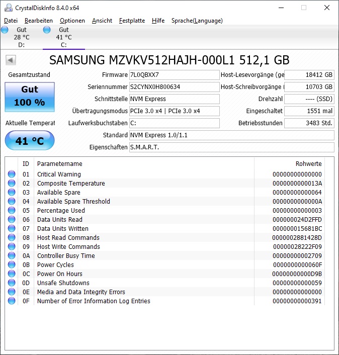

habe hier eine Samsung SM951a deren Betriebsstunden in meinem Laptop nur sehr selten weitergezählt werden.
Die selbe SSD in meinem PC zählt sauber jede Stunde mit.
Laptop: ACER Nitro 5 mit Ryzen 7 3750H
PC: MSI B450-A Pro mit Ryzen 7 1700
Auch die SSD im Laptop hat zuvor im PC jede Stunde gezählt.
Habe gesehen, dass bei SATA Modellen das LPM (Link Power Management) angepasst werden konnte,
um die Betriebsstunden zu erfassen, aber wie ist das bei NVMe/PCIe-SSD`s?

Aber auch die neuere CDI Version würde mir die gleichen Betriebsstunden anzeigen,
wie andere Programme.

Link Power Management gibt es auch bei PCIe und ist da Teil des PCI Express Active State Power Management (ASPM). Nur um die Stunden korrekt angezeigt zu bekommen, würde ich es aber nicht deaktivieren, die PCIe SSDs können dann eine teils deutlich höhere Idle Leistungsaufnahme haben und entsprechend warm werden.
Aber in meinem PC zählt die selbe SM951a doch schön jede Stunde mit.
Bei den Desktoprechners ist ASPM per Default meist nicht aktiviert und wird zuweilen auch gar nicht (korrekt/voll) unterstützt, bei Notebooks schon, da kommt es ja auf jedes (Milli)Watt an.
