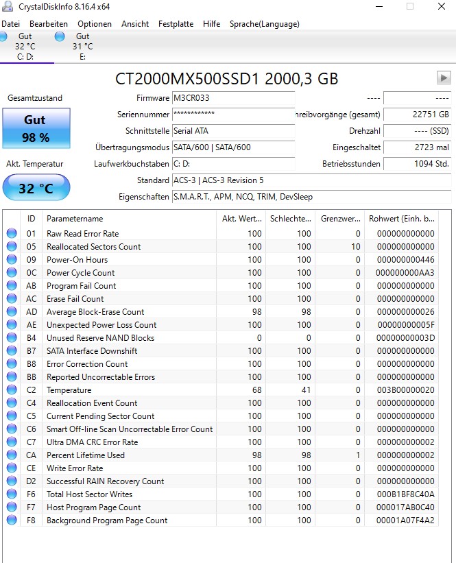

Die SSD wurde im August das erste Mal benutzt? Das kann nicht sein bei den Stunden und Einschaltungen.
Oder meinst August 2018? ;) Oder war die bereits gebraucht?
Das ist bei meiner ersten 2 TB MX 500 auch so ähnlich,dass die Stunden und Einschaltungen extrem auseinander gehen. Die SSD war neu und vor einem Jahr eingebaut. Ich vermute hier irgend einen eventuelle FW BUG

Bei Crucial werden die stunden wohl nur gezählt wenn der SATA-Link aktiv ist also ein Datentransfer stattfindet. Ohne Arbeit legen die sich quasi schlafen.
