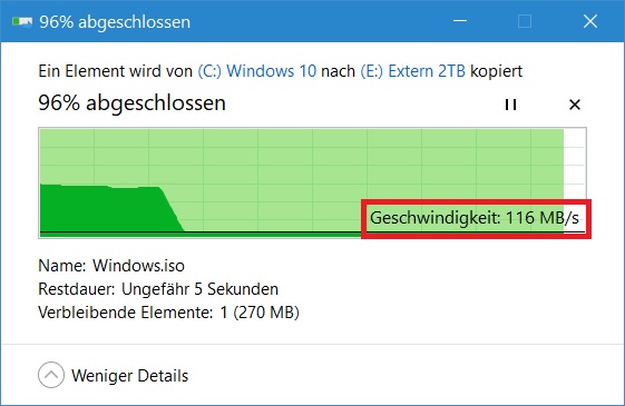

Und das ist nur eine Festplatte am USB 3.0. Die hat früher mal locker deutlich mehr geschafft, aber irgendwas hat mir das auf max 125 MB/sec limitiert. Leider hab ich nicht herausgefunden wer da eine Grenze eingezogen hat.
o_dosed.log schrieb:
Bei HDDs ist zu beachten, dass die auf den äußeren Spuren mehr Sektoren pro Spur haben als auf den inneren und damit auch höhere Transferraten erreeicht werden. Zwischen ganz innen und ganz außen liegt i.d.R. etwa der Faktor 2. Belegt werden die HDDs gewöhnlich von außen nach innen und daher fallen mit steigendere Belegung die Transferraten. Lösche alle Dateien und Du bekommst wieder die alten Transferraten.

@Holt
Die Platte ist relativ (1,48 TB frei) leer und wurde kürzlich sogar wegen schwebender Sektoren komplett formatiert. Selbst da blieb die Transferrate beim Zurückkopieren der Dateien beim von mir festgestellten Maximum von 125 MB/sec. Der gezeigte Kopiervorgang hatte als Quelle übrigens eine Samsung 960 EVO. Diese Beschränkung ist systemseitig, entweder limitieren die USB Treiber, das Mainboard oder Windows.
Wobei ich die USB Treiber allerdings eher ausschliesse, weil auch zwei Versionen der Etron Treiber und der MS Treiber daran nichts ändern. Was aber denkbar wäre, ist dass der Defender das auslöst, weil er per se so eingestellt ist, dass er bei NTFS Volumes sowohl eingehende als auch ausgehende Dateien scannt. Damit muss ich mich mal beschäftigen, möglicherweise ist das der Grund. Lässt sich ja relativ einfach umstellen, so dass der Defender nur noch ausgehende Dateien scannt. Wenn die Transferrate beim Schreiben dann wieder ansteigt, hab ich die Bestätigung. Ein möglicher weiterer Grund wäre, dass das installierte UEFI das Limit setzt, denn Asrock hatte damit die Stabilität des USB 3.0 verbessert - möglicherweise einfach, indem man ihn etwas eingebremst hat.
