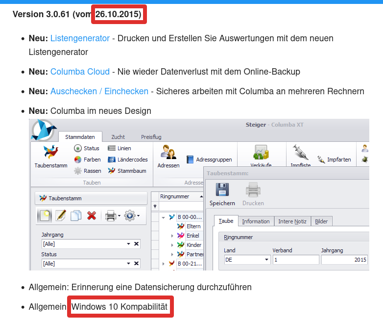

Das Taubenzuchtdingens gibt es auch fuer's Tatschfone.
Die sind wohl in die Cloud umgezogen.
Ist es das Teil hier?
-> https://www.columba.cloud/faq
Wenn ich das richtige gegoogelt habe ist das ein Programm zum Stammbäume erstellen, haut das hin?znb schrieb:Das mysteriöse Programm nennt sich COLUMBA XT
Nutzt er das nur für eure Familie, also für ein Familien Stammbaum? Oder ist das wirklich für Tauben gedacht, wie auf manchen Fotos zu sehen ist.
Denn es gibt ja einige kostenfreie Alternativen dafür

znb schrieb:Brieftaubenzüchter
Schreib die Leute an die die neue Software betreuen und frag wie Deinem Vater zu helfen waere. Link hast Du schon weiter oben. Fuer umsonst wird er die Software auch damals nicht bekommen haben vermutlich.
