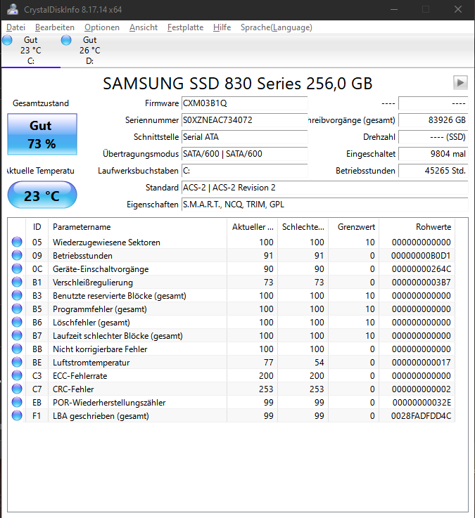

Datenträger sehen jedenfalls soweit gut aus laut CDI, auch die uralte Samsung 830 SSD.

C7 CRC Fehler 2 !
Ist doch gar nichts bei dem alter der SSD, einfach nur mal eben beobachten ob dieser steigt.
Ich lese bei der SSD "C7" CRC-Fehler. Oft ist das Datenkabel defekt. Fehler wird in Crystaldiskinfo nicht gelöscht, er bleibt im betreffenden Laufwerk ewiglich gespeichert trotz neuem Datenkabel. Auch andere Laufwerke "leiden" unter diesem betreffendem und defekten Datenkabel, besonders wenn Spiele oder das OS drauf zugreift oder miteinander kommuniziert.
Die HDD kat keine CRC Fehler und die vielen Such/-Lesefehler bei der HDD sind bei Seagates völlig normal.
Tauschen schadet aber auch nicht, und kostet keine 5€
Womöglich hat er noch welche da, einfach mal wechseln dann
aber trotzdem beobachten dann ob der Wert steigt.
Aber gerade mal zwei, dass ist wirklich nichts bei der alten SSD,
die kommen mit den Jahren mal auch ohne Probleme mit den Kabel.
Meine alte 840pro hat einige, Probleme gab es noch nie.
