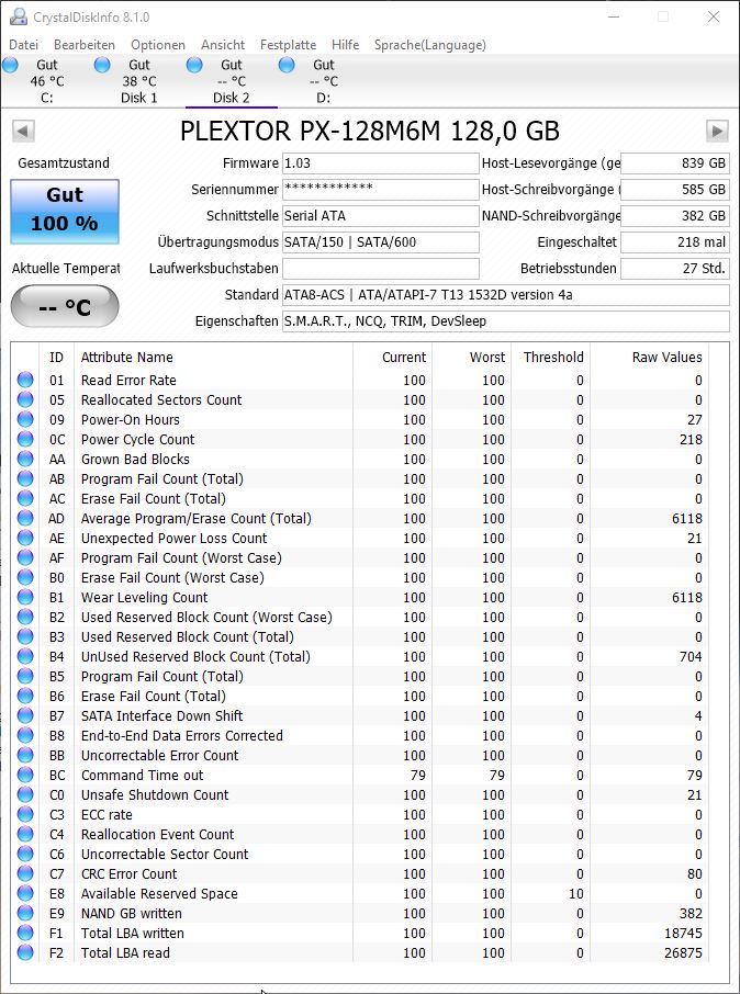

Müsste dadurch nicht der "Reallocated Sectors Count" bei den SMART Werten hochgehen oder irgendein anderer Wert "Rot" sein?
Wie man sieht ist die SSD quasi neu. Sie wurde mal angeschafft aber nur sehr kurz verwendet. Seitdem liegt sie in der Schublade.

chrismoto schrieb:
Wechsel mal das Satakabel, sagt der CRC Error Count!
Ich weiß nicht ob der Error Count vorher schon da war. Ich habe sie aktuell nur zum Prüfen und Löschen angeklemmt. Das müsste ich jetzt also erst noch weiter beobachten.
Das war schlussendlich der Fehler. Die eSATAp Kabel sind recht empfindlich, denn ich habe eben eine HDD (also keine SSD) während dem Test bewegt und auch da kam es dann zu dem Sektorenfehler. Also alles gut, ich darf nur eben nicht so viel rumfummeln ^^

mugutt, nach dem Fall dieser M5 Pro und der Feststellung das es leider kein Einzelfall ist und man bei den Plextor auf die S.M.A.R.T. Werte nicht vertrauen kann, denn einzig der Rohwert der nicht korrigierbaren Fehler (0xBB) und der Aktuelle Wert des Verfügbaren Reservespeichers scheinen da wirklich etwas über den Zustand der SSDs auszusagen, bin ich von Plextor ab und empfehlen deren SSDs nicht mehr, sondern nur noch solche von SSD von NAND Herstellern oder deren Tochterfirmen (mit einem DRAM Cache). Die anderen schummeln sich einfach zu oft schon bei den S.M.A.R.T. Werten zu viel zurecht, wie sieht es dann erst bei anderen Dingen wie den NANDs aus?
