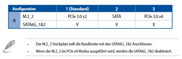

Anderes SATA-Kabel probiert?
Die SSD mal an einem anderen SATA-Stromanschluß angeschlossen?
@Holgip Ja hab ich beides schon probiert. Hab jetzt auch nochmal ins BIOS geschaut. Die SSD wird vom BIOS nicht erkannt. Hab die SSD jetzt mal in einen anderen PC gebaut. Da wird sie sofort erkannt. Woran kann das liegen?
@gaym0r Das tut sie ja auch nicht in dem Problem-PC. In einem anderen wird sie erkannt und taucht auch im Explorer auf.
@Philippthorben Probiere doch mal einen anderen SATA-Port.
