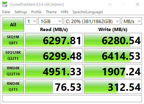

Ich habe mir einen neuen PC zusammen gestellt und teste nun langsam alle Komponenten durch. Der PC läuft Ansich gut, aber die Datenrate der Festplatte ist laut CristalDiskMark 8.0.4 nur halb so schnell wie angegeben.
Es handelt sich bei der Festplatte um eine WD_BLACK™ SN850X NVMe mit Kühlkörper. Diese sollte ca. 7.300 MB/s erreichen, schafft aber nur ca. 3700 MB/S. Beim Test wurde der Schreibcache sowohl einmal aktiviert als auch deaktiviert.

Habe die SSD nun neu eingesteckt und auch einen anderen Slot ausprobiert.
Nun werden auch 4 Lanes angezeigt. :p Auf das einfachste kommt man meist nicht.....
Die Ergebnisse sind zwar nicht wie im Datenblatt, aber Ansich okay!
Danke für den Anstupser!
