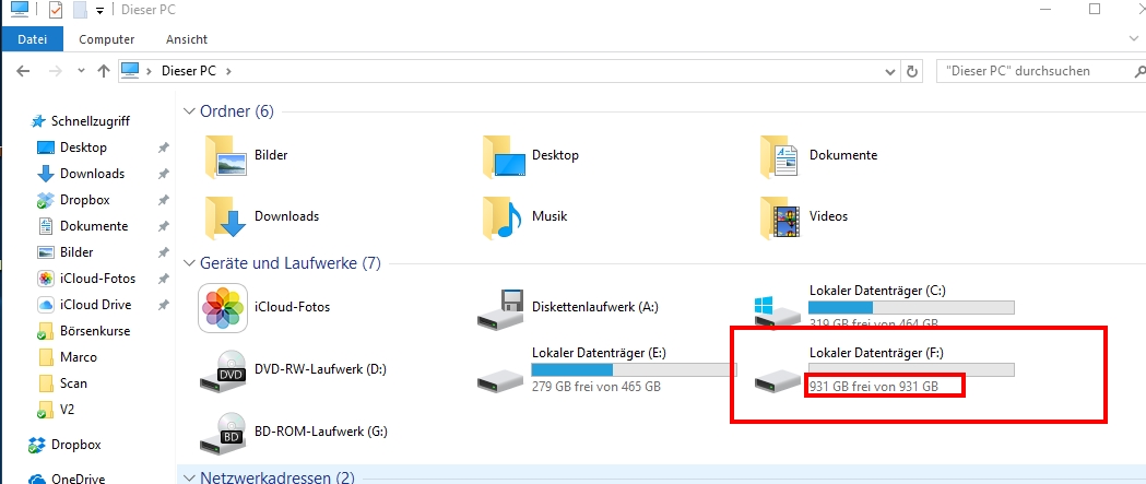

Da ist sie. Das tatsächlich 69 Gb fehlen ist normal?
Du hast ein TB gekauft. Soll bei Windows 1 TB stehen, musst Du eine 1 TiB große HDD kaufen. Gibts aber nicht.

Jetzt läufts aber.
Wie bin ich schlussendlich vorgegangen?
-HDD eingebaut
-Linux (Kanotix) vom USB-Stick gestartet
-hier die HDD mit gparted formatiert
-in Windows 10 gewechselt
-hier den Storage Pool nach folgender Anleitung gelöscht --> https://www.computerbase.de/forum/threads/samsung-ssd-750-evo-wird-nicht-erkannt-nur-im-bios-erkannt.1610604/page-2#post-19159870
-danach wurde die HDD neu formatiert und ein Laufwerksbuchstabe vergeben
Fertsch.
Nachtrag: Evt. reicht es auch aus, nur den Storage Pool zu löschen. Kann ich aber nicht beurteilen, weil ich eben wie oben beschrieben vorgegangen bin.Iich hoffe, es hilft, falls jemand mal das gleiche Problem hat.
