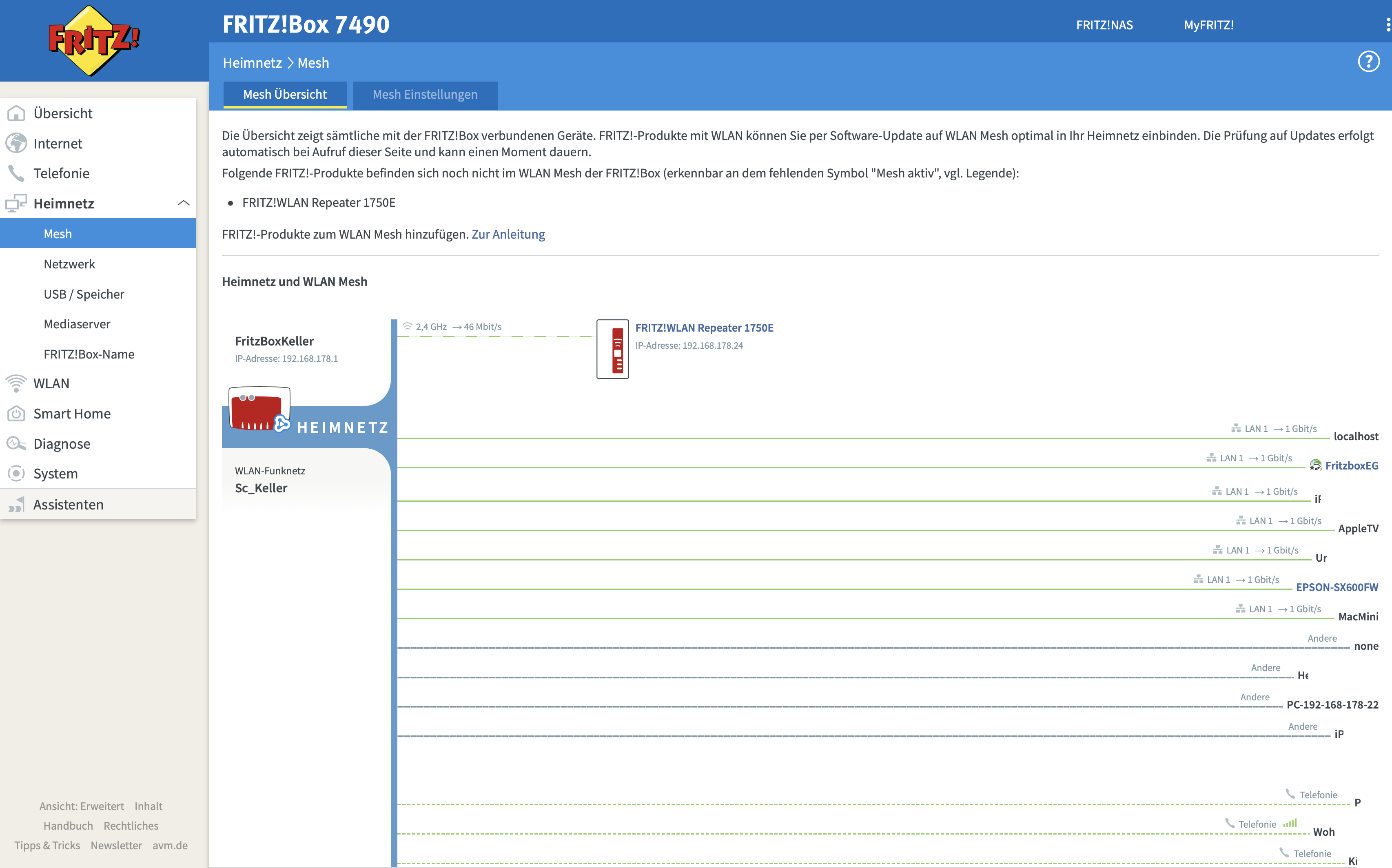

Zum Aufbau- VDSL 50.000. - TAE Dose - Fritz Box 7490v(Mesh) -> Patchfeld / 24fach Switch - Fritz Box 7590 (Mesh Repeater)
Der Fritz WLAN Repeater ist relativ außen vor. Der existiert zwar, aber ich glaube nicht, dass die mobilen Endgeräte sich über diesen verbunden haben. Habe diesen jetzt (ganz aktuell) testhalber mal abgesteckt. Nicht dass der die WLAN 1:1 repeatet hat ohne den WLAN Namen zu ändern und die Performance Probleme da her kamen.

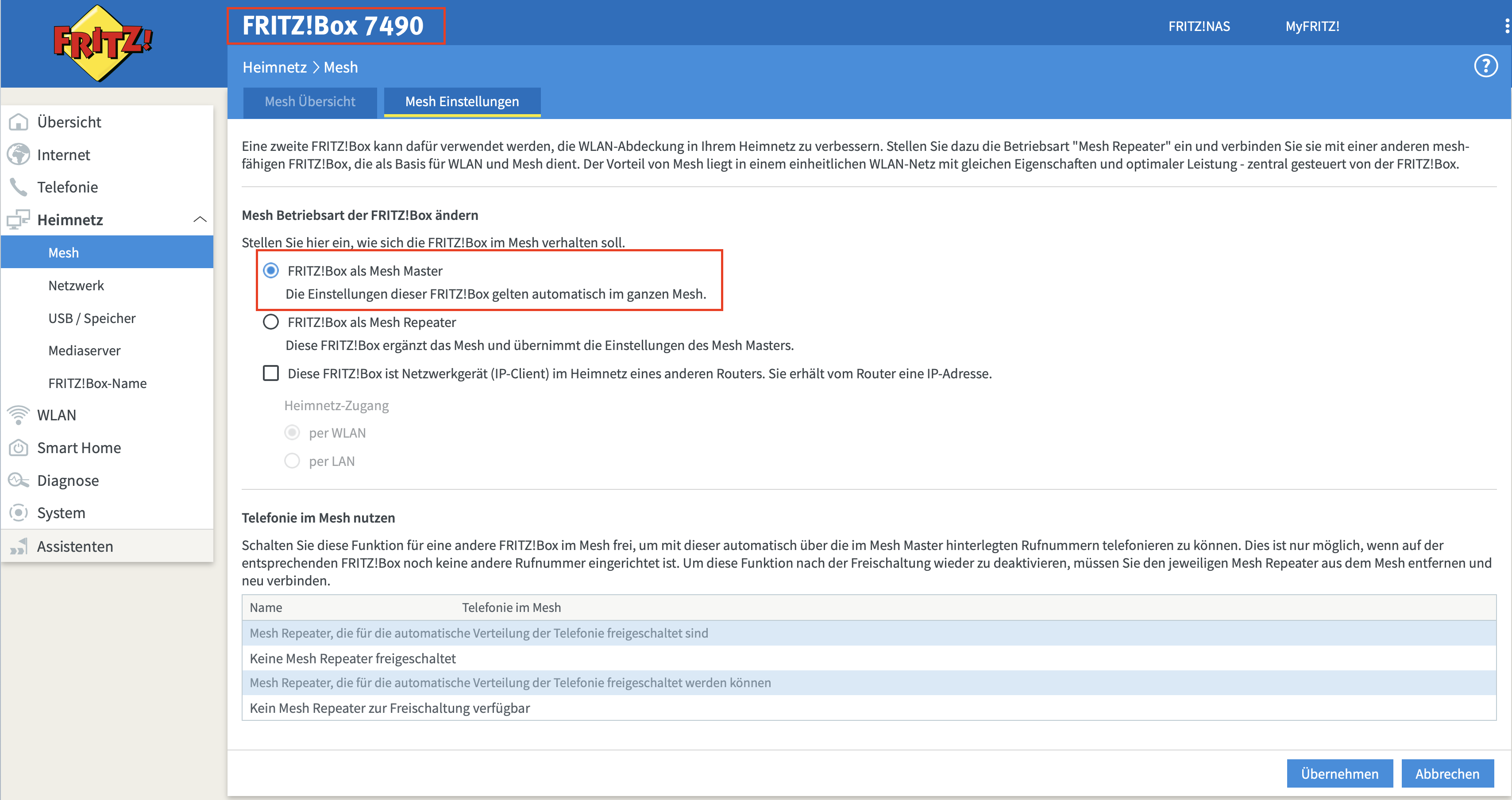

Ich habe die Fritzbox 7490 (im 1.UG) als Mesh Master eingestellt und über den Netzwerk Switch und das Patchfeld die Fritzbox 7590 im Erdgeschoss als Mesh Repeater für das WLAN.

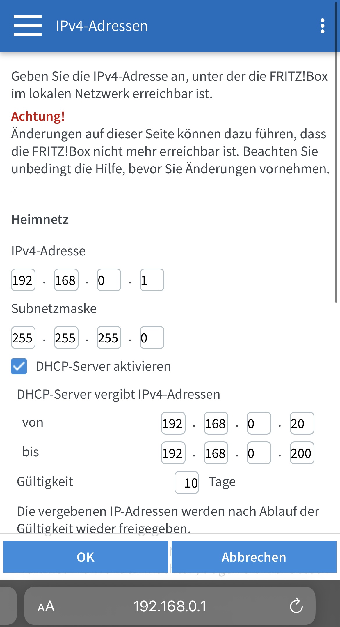

Ich nehme an dass es in diesem Fall normal ist, dass beiden Fritz Boxen die selbe IP haben (192.168.178.1). Das jedoch wiederum führt dazu, dass ich nicht wirklich toll nach Wunsch auf die richtige Fritz.Box Oberfläche komme, da sowohl ip als auch die Browser Eingabe "Fritz.box" meist auf die 7490er Fritzbox Routen.

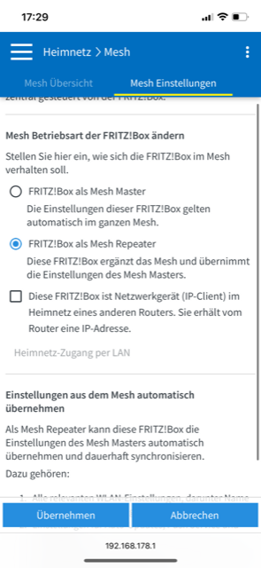

Beim Repeater habe ich die Option "Diese FRITZ!Box ist Netzwerkgerät (IP-Client) im Heimnetz eines anderen Routers. Sie erhält vom Router eine IP-Adresse" NICHT angewählt. (siehe Bild). Zuvor hatte ich dies testweise aktiviert, was jedoch zu noch mehr Problemen geführt hat.
