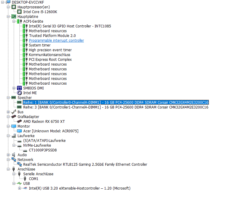

Hallo erstmal,
Habe seit ca. 5 Monaten Probleme mit meinem PC - zuerst cache hierachy error 18 und nachdem ich nach einem Wechsel von AMD zu Intel gemacht habe, hab ich gehofft das es jetzt vielleicht gefixt ist, nein ist es nicht. Jetzt startet mein PC zwar nicht mehr neu sondern kriegt nur noch den Black und Greenscreen und der bleibt dann da bis ich meinen PC mit gedrückt gehaltenem Powerbutton komplett runterfahre. Die Abstürze kommen aber auch komischerweise nur, wenn ich aus einem spiel mit WIN+Tab rausgehe um etwas zu Googlen oder Spotify zu ändern oder auch generell mit dem im Hintergrund offenem Spiel im desktop bin... 5 Sekunden und black und greenscreen.

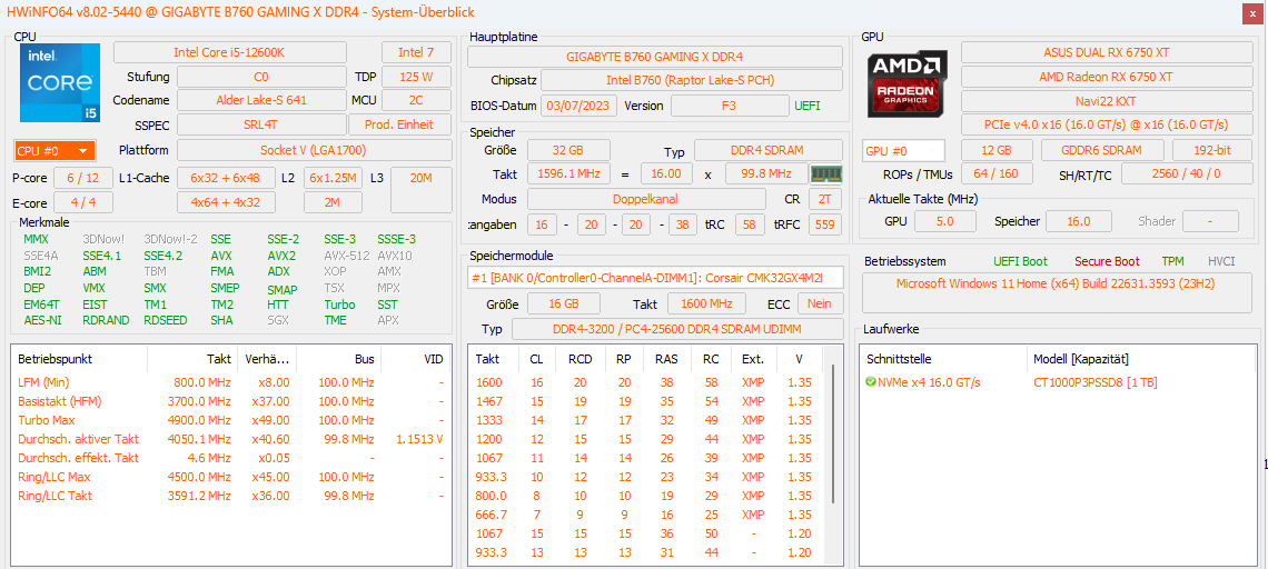

Meine Specs:
Was ich schon versucht habe:
Meine GPU Driver aktualisiert, Intel hat soweit ich das gesehen habe keine-
Meinen RAM habe ich mithilfe von MEM86 getestet, 3 Stunden lang wegen den 32 GB halt :headshot:
Windows im abgesichtertem Modus gestartet, Mainboard driver installiert, keine overclocks
und ja wenn ihr eine Lösung habt, dann gerne reinschreiben - Bin nähmlich am verzweifeln

RAM in den laut Handbuch vorgegebenen Steckplätzen?
Gibts da auch ein Netzteil im system?
Wer hat dir die lahme P3 SSD angedreht?
Wurde das System mal neu installiert?

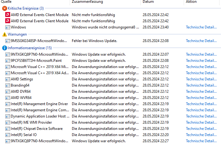

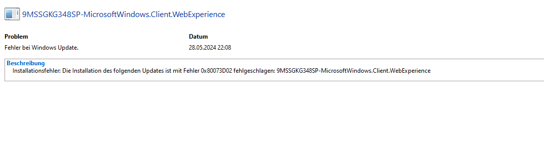

Steht denn etwas im Zuverlässigkeitsverlauf zu den Zeitpunkten?
Weiß leider nicht genau wann es Abgestürzt ist aber, gestern nach der Neuinstallation gab es nur noch einen Absturz, weshaltb ich auch nicht denke das die anderen zwei dadrinne sind, fehler gibt es:
wenn du noch was brauchst bin ich fasst denn ganzen Tag online
Falls da vorher ein AM4 Systme in Benutzung war dann weiset der Cache Hirarchy Fehler gerne mal auf einen Defekt in der CPU hin
-JA
-Ja hab nicht gesehen das dass nicht da ist, einfach auf amazon eingeben und es sollte kommen Corsair RM750w
-Ich selbst, funktioniert aber einwandfrei und schnell
-Ja gestern
-Ja eine R7 5800X und ein B550M aorus elite habe nur gewechselt wegen diesem Fehler habe deswegen auch kein upgrade gemacht

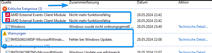

Das sieht nach Grafikproblemen aus, überprüfe bitte die Treiber beim Hersteller AMD auf Aktualität
Zieh mal die Spalte etwas weiter nach rechts auf wie der blaue Pfeil. Dann kann man auch den genauen Wortlaut lesen.
...und BIOS-Update würde ich auch mal machen, aktuelle Version ist F10, bei dir ist noch F3 drauf
habe ich versucht, geht aber nicht immer wenn ich es versuche steht da was was heißt das das nicht das bios für mein Mainboard ist, ist es aber

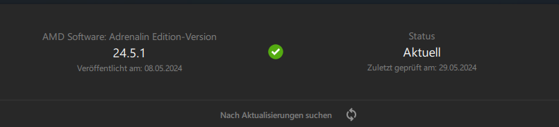

meine grafiktreiber sind alle aktuell, habe gestern adrenalin software komplett neu installiert:

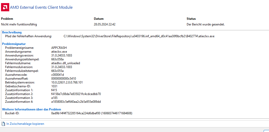

und hier sind die drei errors mal komplett:
