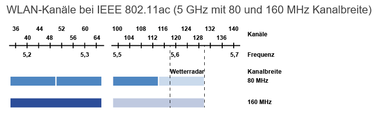

https://www.elektronik-kompendium.de/sites/net/1712061.htm

Du kannst die Fritzbox auf Band1 einschränken, dort ist kein DFS vorgeschrieben.
