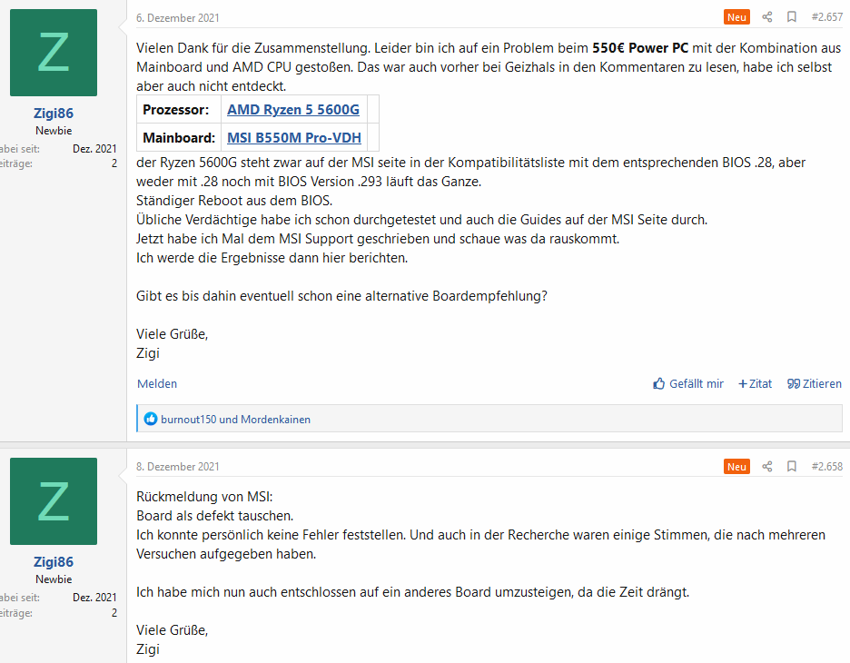

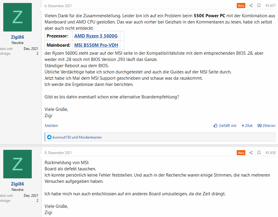

Hi,
gerade bin ich im Office PC Kaufberatungsthread auf folgenden Kommentar gestoßen:
Es scheint also ein bereits bekanntes Problem zu sein, ich werde MSI nun auch mal direkt kontaktieren. Bei Mindfactory wird wohl eh wieder auf ihren "positiven" Test der Komponenten verwiesen.
