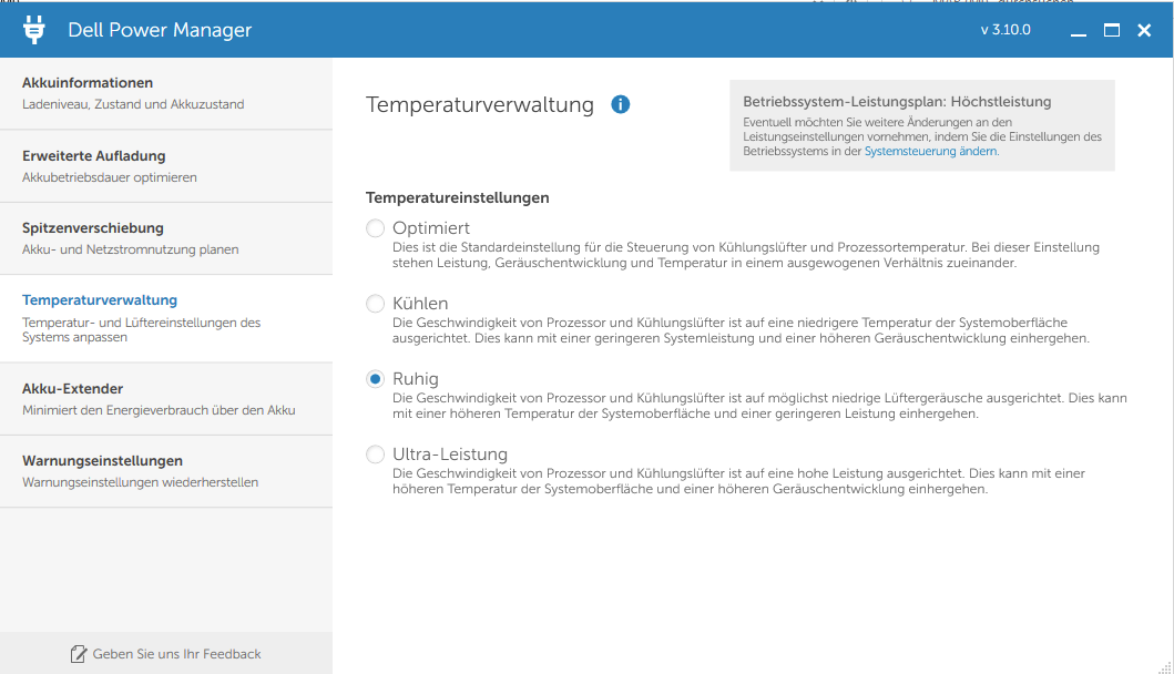

Ist Dell Power Manager installiert?
Dort kannst du verschiedene Profile auswählen.

Ja Power Manager ist drauf - OPTIMIERT eingestellt aktuell

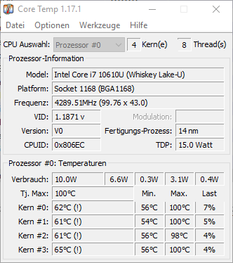

Habe eben auf dem TP core temp installiert und dann aus Interesse gleich mal beim Dell mitgemessen.

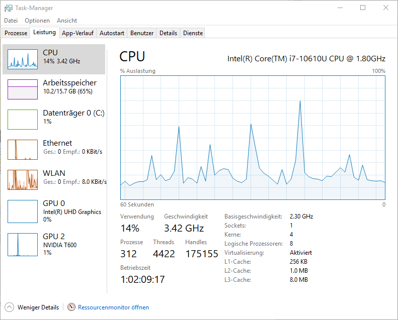

Wenn 312 Prozesse laufen, dann kannst du davon ausgehen das die CPU ackert und Wärme produziert.
Du solltest mal dein Autostart bereinigen und unnötiges deinstallieren.
Klingt mehr, als es tatsächlich sind. Ich habe mit Edge, (4 Tabs, 1 Webapp), CAM, AMD Adrenaline, iCUE, Ubisoft Connect und Riot Vanguard auch 200 laufende Prozesse... Allein Windows nimmt 100 Prozesse für sich ein. Edge kommt mit den paar Tabs auch schon auf 20 Prozesse...
Unter Last sind 100°C aber halt nicht unüblich. Ein Laptop hat bei durchgehender Last auch noch einmal wesentlich mehr Probleme, die Hitze loszuwerden. Allgemein hat da Intel in den letzten Jahren schon Probleme gehabt. Sicher auch ein Grund, warum Apple auf eigene Chips umgesattelt hat.

Auch wichtig zu wissen: Deine CPU hat 8 Threads, das heißt, dass bei 12,5% Last bereits ein CPU-Kern auf Volllast laufen kann. Windows wechselt die Kerne ständig, das würde also dafür sorgen, dass alle Kerne warm laufen. Dass dein CPU-Takt bei 3,4GHz liegt spricht auch sehr dafür, dass dein Notebook sich einen Wolf rechnet und eben nicht im Idle sitzt. Schau am besten mal, ob du einen Prozess hast, der für sich genommen viel Leistung fordert.
Aber wie auch erwähnt wurde: 62°C ist keine hohe Temperatur, da braucht man sich keine Sorgen machen. Mich würde eher beunruhigen, dass das Notebook nicht vernünftig heruntertaktet, solange ich nicht weiß wieso.

Seit ich auf Volllast gestellt habe in Dell Tool und den wieder umgedreht habe ich jetzt erst einen Kern überhitzt, dafür habe ich einen kleinen Haarfön auf dem Schreibtisch....:grr:

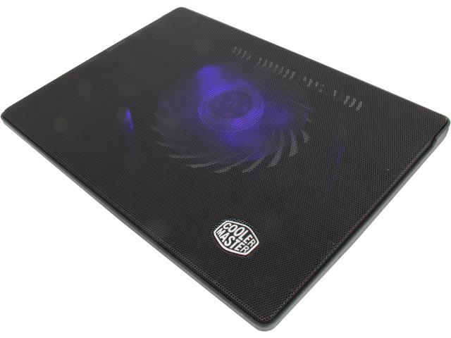

Ich kenne dieses Problem von meinem alten Dell Inspiron, da drehten die Lüfter auch meist sehr hoch.
Es gab keine Einstellungen, um dies in den Griff zu bekommen, habe dann einen Notebook-Cooler gekauft und schon war das Geschichte.
eben so einen Cooler hatte ich schon mal und der war so laut, da war der Notebook selber leise dagegen.
Ich würde erwarten, grosser lüfter viel platz, läuft quasi lautlos.
Das Alugehäuse wird an einer stelle so heiss, dass ich es nicht schaffe meine Finger da mehr als 1 bis 2 sekunden drauf zu lassen.
Leider ausverkauft....
Zumindest getestet hätte ichs.
