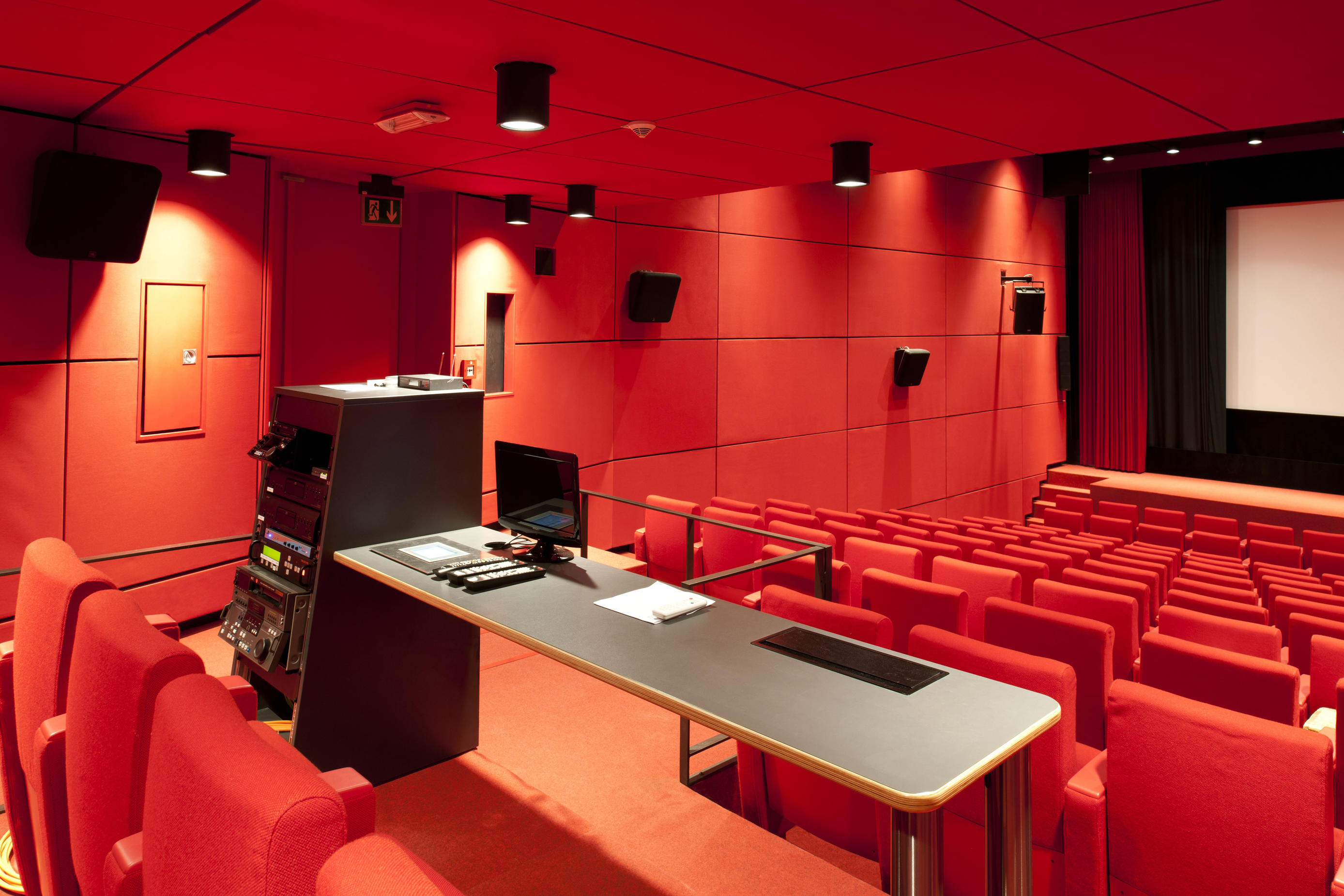

cristi_petre schrieb:
Damit meine ich eine Reihe Lautsprecher für die jeweilige Seite.
Und den back Surround.
Damit soll man einen sehr schönen Taumklamg haben.
Meinst du damit die seitlichen Lautsprecher wie im Kino, also soetwas: HFF_Neubau_KinoRot7_kleiner©www.Lindner-Group.jpg
Meine Meinung: Spar dir das Geld und investier es in bessere Lautsprecher und Raumakkustik! Ein gutes 5.1 System ist imho wesentlich mehr wert als ein schlechtes 7.1 System oder gar Abwandlungen Richtung Kino, bei denen du auch noch Probleme mit einer passenden Ansteuerung bekommst. Falls es unbedingt mehr Lautsprecher sein sollen würde ich eher die Membranfläche im Bassbereich erhöhen ...

Ich weiß ja nicht ...
http://forum.poisonnuke.de/index.php?action=ViewThread&TID=6116
Das 5. Bild
Auch im Klno wird sowas verwendet so hat man immer einen optimalen Klang egal wo man sitzt.
Wenn du möchtest kannst ja etwas Googeln zu dem Thema.
Sind echt interessante Saxhen dabei.
Mein Bass ist wirklich in ausreichender Menge vorhanden vielleicht kommt später nochmal einer hinzu um auch die stehenden Wellen etc. raus zu bekommen usw.
Momentan aber bin ich wie gesagt mit meinen Lautsprechern sehr zu Frieden.
Die surround müssen noch getaucht werden nur bin ich mir noch nicht zu 100% sicher ob eben 2 dipole und fertig oder eben Surround Aray.
Das Ding ist das man bei Atmos eben genau sagen kan aus welcher Aray Box der Ton kommen soll das wird man dan auch hören denke ich.
Eben wie im Kino.
Natürlich muss der Raum sehr gut wenn überhaupt möglich akustisch optimiert sein damit alles passt.
Das 5. Bild
Also genau das was ich gepostet hatte ... Für ein Heimkino komplett uninteressant, sofern nicht zig Reihen vorhanden sind. Zumal Kinoinstallationen immer Kompromisse eingehen, welche man in (kleinen) Heimkinos umgehen kann.
Deinen restlichen Ausführungen kann ich leider nicht ganz folgen/zustimmen ... oder besser gesagt sehe ich vieles anders.
Atmos erweitert das Geschehen lediglich um die Dimension Höhe. Eine freie wählbare Aufstellung der Lautsprecher ist, nach meinem Wissenstand für den Heimbereich nicht vorgesehen (siehe auch die Aufstellungstips auf der Dolby Homepage: http://www.dolby.com/us/en/guide/dolby-atmos-speaker-setup/index.html) und die zigtausend Lautsprecher der Kinosäle sind für "3D-Surround" nicht notwendig. Auro 3D zeigt das imho sehr deutlich. Bei begrenztem Budget sind zusätzliche Lautsprecher sowieso kontraproduktiv.
