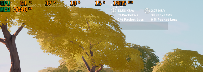

Hier einmal ein Bild vom Afterburner. Ich habe diesen screenshot gemacht genau zu dem Zeitpunkt wo ich extreme fps Einbrüche hatte. Man erkennt das meine Grafikkarte einfach nur zu 30% ausgelastet ist. In momenten wo es stabil läuft ist diese MAXIMAL zu 70 % ausgelastet.
Meine Powerauslastung ist immer zwischen 70-80 % und der takt meiner cpu liegt bei 4,2 MHz. Ich bin wirklich mit meinem latein am ende

Das Komische an allem ist, dass GPU und CPU gleichzeitig mit 40-60 % Auslastung laufen. Daher erkenne ich da keinen Limit von deren Seite aus.
Doch kann man, muß sich nurnoch rumsprechen, wie @HisN immer so schön sagt.
GPU unter 95% Auslastung läßt auf ein CPU-Limit schließen. Deine CPU hat 6 Kerne mit 12 Threads die von kaum einem Spiel alle zu 100 % ausgelastet werden. Der Windows-Scheduler mit der Angewohnheit die Last zu verteilen spielt hier auch noch mit rein.

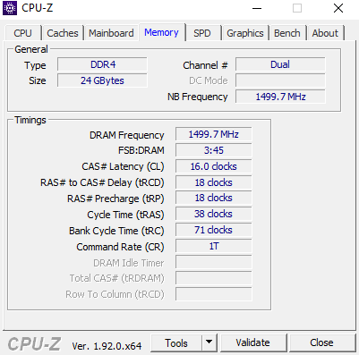

Wegen RAM poste bitte mal einen Screenshot von CPU-Z Reiter 'Memory'.

Bei einer Sache habe ich mich vertan. Ich habe geschrieben meine CPU Taktet mit 4,1 MHz. Habe das M mit dem G vertauscht. also sie taktet mit 4,1 GHz
Hier nochmal ein Bild von Afterburner.
Die linke Prozentanzeige ist die Auslastung und rechts die Power anzeige.

Hier einmal ein Bild von CPU-Z.
Reaktionen: s1ave77
Nicht das die FPS immer genau dann droppen wenn 16GB RAM voll sind, und auf den 3. Riegel im Singlechannel zugegriffen wird.
